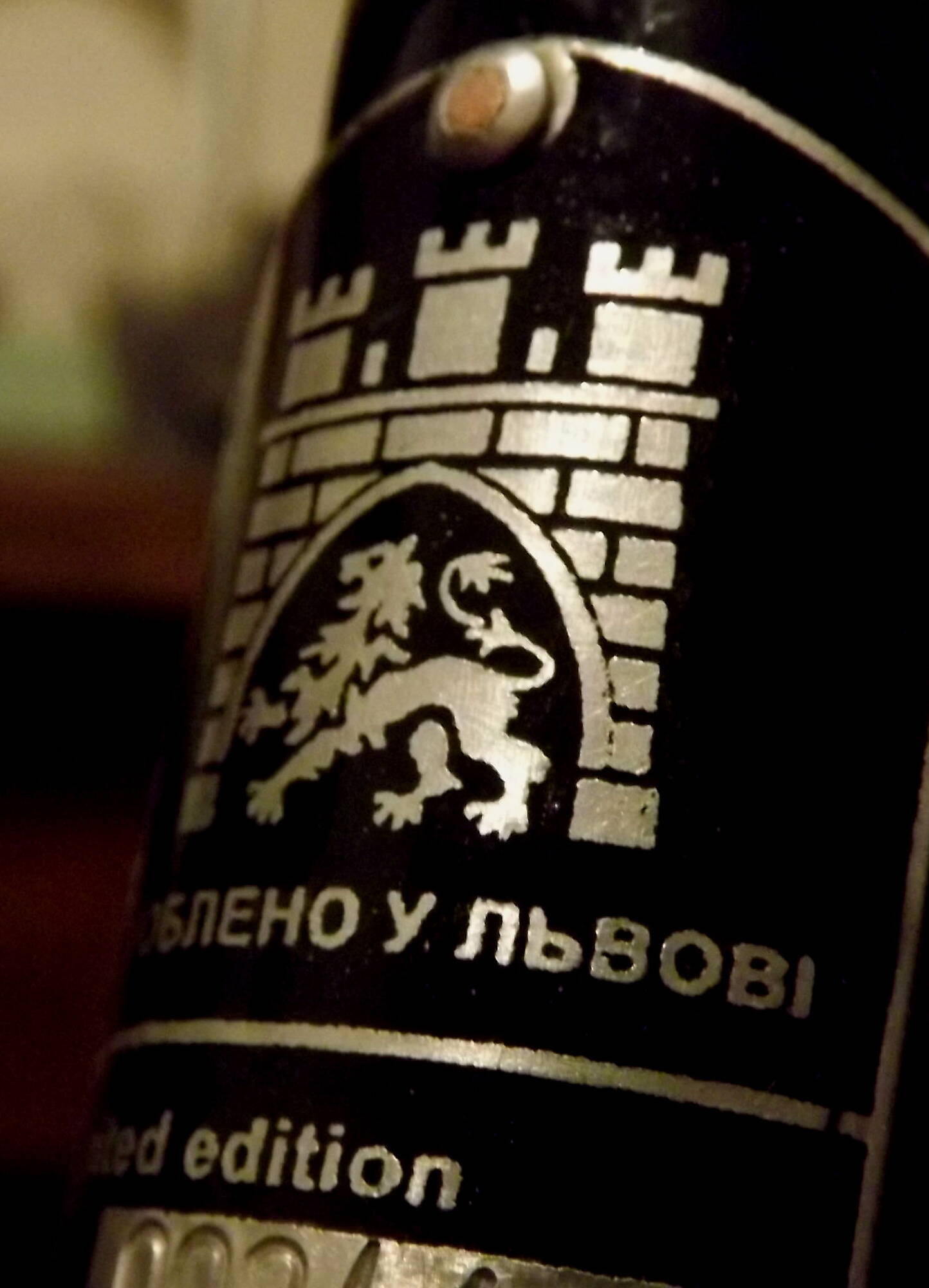

Бегущая Черепаха писал(а):
Є ідея ! х.з. який буде результат :D
Можна в такий тип заклепок як Ви використовували, в середину(в отвір) вже на готовій заклепаній клепці, загнати наприклад кусочок мідного дроту і його там акуратно заклепати :roll: ... потім то все перешкурити і повинна получитись (в Вашому випадку, двоколірна клепка - нерж+мідь).
Клепки такого типу, як Ви використовували, бувають і мідні також.
Це як варіант облагородження сучасної пустотілої клепки. Особисто мене, цей отвір в ній бісить.
ПС: придумав на ходу поки писав :D Сам не пробував, не робив як буде триматись і т.д. не знаю.
Ввечері спробую :D
Працює :D
DSCF5667.jpg [ 386.55 КБ | Просмотров: 7039 ]

Хм :yes: А не выпадет от вибраций? Как расклёпывал?

Та я маленьку мідну заклепку чуть обточив, загнав молотком її туда як цвях. Кусачками обкусив лишнє, ще пару раз рихтанув молотком і напілінг :D 100% нікуди не дінеться.

Как по мне вышло отлично :yes:
