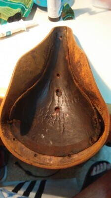

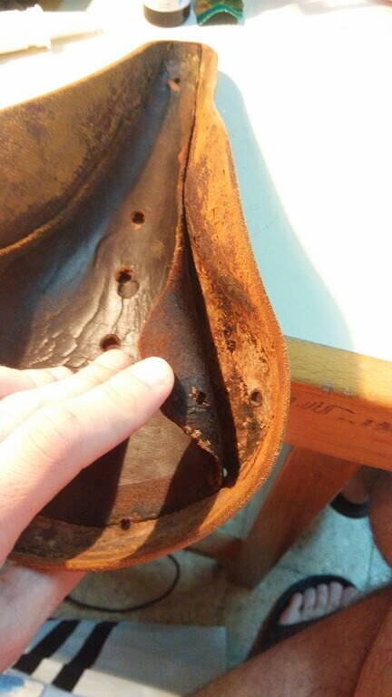

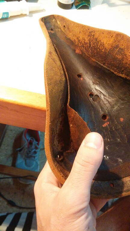

Всем привет.Я уж как-то спрашивал,но спрошу ещё раз как лучше поступить.Вышкурил черпак,осталось решить что делать с внутренним вклеенным куском кожи.После вымачивания этот кусок по бокам начал отклеиваться.Клей очень старый,шкурка спокойно отрывается руками,плюс ещё и визуально потресканная.После вымачивания и просушки,этот кусок стал твёрдый,как фанера.Будто сломать можно. Какие варианты я вижу:
1)Отодрать её.Зачистить места клея и приклеить по новой.Наружную сторону тоже немного отшкурить и пропитать воском вместе с седлом.
2)Только подклеить оторвавшиеся места.Опять же снаружи немного виду придать.
3)Оторвать и выбросить.А на её место,для жесткости приклеить допустим кусок камеры от какого-нибудь грузового транспорта,там резина вроде толстая.
Мой вес 59кг.Черпак после просушки вроде бы достаточно твёрдый,не должен проминаться.
Как бы вы поступили?

Резина точно лишняя. Толку с неё? То, что эта подкладка дубовая - хорошо. Но может быть хрупкой - это плохо. Попробуйте подклеить, без неё сидуха гарантировано слишком податливая. Если оно там потом треснет - лучше заменить на что-то аналогичное. Я в самопальную шкуру ставил кусок, вырезаный из ВЕРХА другой шкуры, которую было не жалко.

Понял,киса,спасибо!!Так и поступлю.Каким клеем лучше клеить?Может стоит обувнома мастеру отнести,чтобы он правильным клеем да ещё и с тисочками заклеил?
Стоит чуток под шлифовать снаружи?
 Заголовок сообщения: Re: Кожаное седло ХВЗ
СообщениеДобавлено: 17.03.2015 13:26
клей типа 88 дома после прочтения инструкции здесь вполне годится.

Родскажите,плиз,стоит шлтфовать внутренний кусок снаружи?
СообщениеДобавлено: 17.03.2015 13:49
А это по инструкции к клею :D Поверхность должна быть матовая. но не рыхлая.

Вы меня не правильно поняли.Не та сторона,которая к коже прилегает.А та сторона,которая всю грязь с дороги на себя принимает)))Эта сторона потрескавшаяся.Думаю просто освежить чуть-чуть.Стоит ли?Красить седло не буду,только бесцветный воск Kiwi
