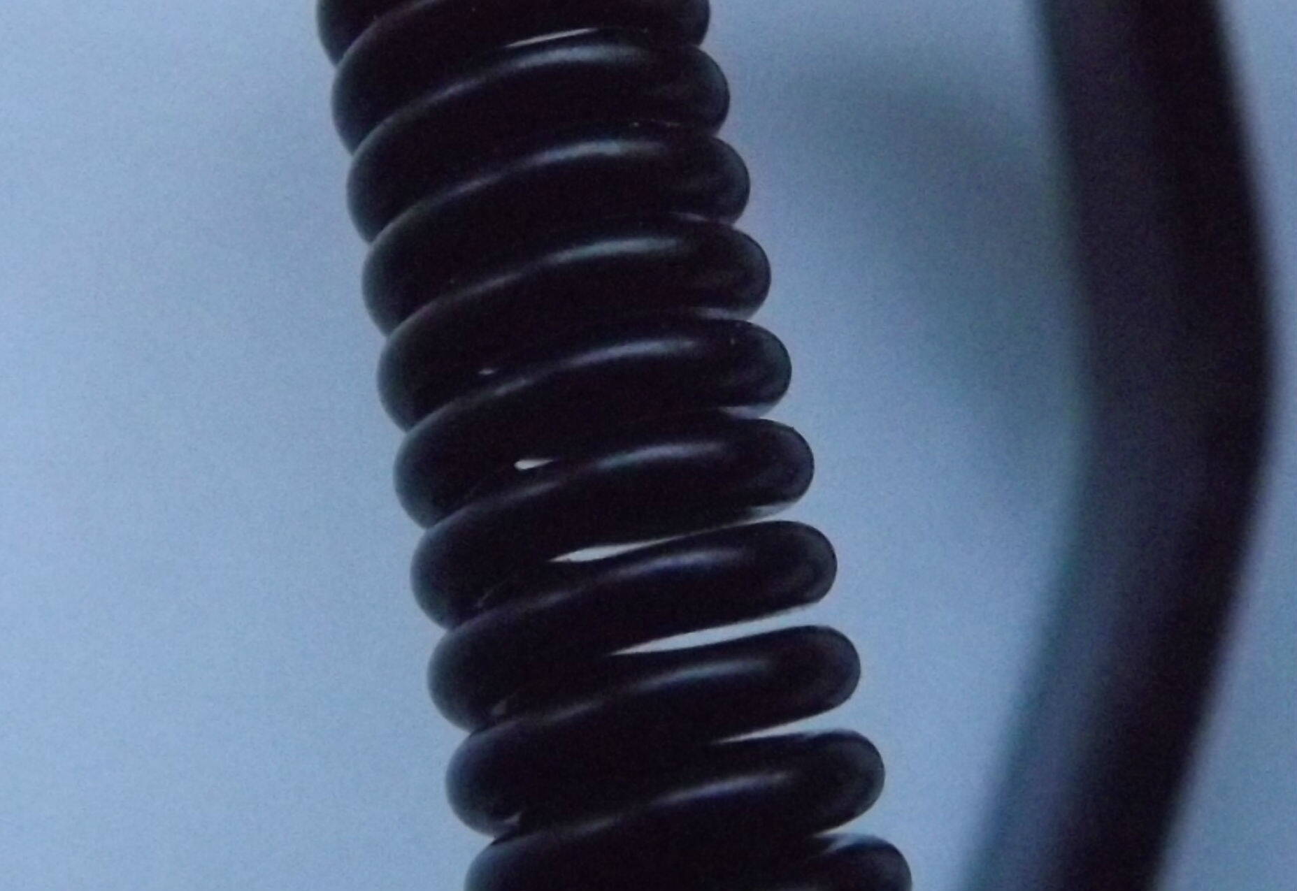

Раму красили порошком?
 Заголовок сообщения: Re: Кожаное седло ХВЗ
СообщениеДобавлено: 18.03.2015 02:57
Hensem писал(а):
Бегущая Черепаха
Так :yes: і пружини не знімав :D
сідло 1.jpg [ 189.68 КБ | Просмотров: 6233 ]
