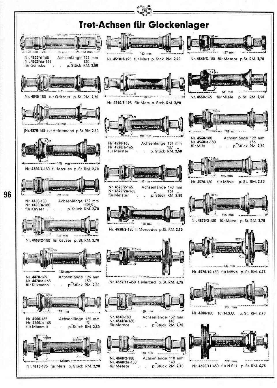

Напишу здесь не флуда ради, а чтоб сто раз не повторяться в разных темах.
Мдя.. Соболезную коллегам-"немцам". То есть, тем, кому попались классные старинные немецкие велосипеды. Наша "минская" каретка с левой резьбой М18х1 унаследована как раз от тех европейских товарищей партайгеноссе, предположительно от DKW. Но у нас это хотя бы стандарт! Не исключено, что после Войны этот стандарт устаканился в таких размерах не только у нас. Но до войны это был нифига не стандарт :facepalm: Просто конструкция. А размеры каждая фирма лепила свои. Три (условно) резьбы, попадающихся в каретках английской конструкции (ХВЗ, шемоно, Кампа) и проблемы с их совместимостью - это даже не детский лепет.
Коллега XTRыч недавно побаловал Сообщество, нарыв целую библиотеку старинных каталогов. Открываем один из них, немецкий 1939 года, находим каретки и оху прозреваем...
Молчу про разную длину вала. Молчу про разные (но около 40 мм) внешние диаметры чашек. Рссстояние между конусами на оси - ваще фигня, они в этой конструкции могут регулироваться в широких пределах. Но РЕЗЬБЫ НА ВАЛУ :shock: :shock: :shock:
16
16,5
17
17,3
17,5
17,8
18
19
19,3
Это не все - так, что на глаза попалось. Шаг резьб 24, 26, 28 ниток на дюйм. И это всё как попало комбинируется :facepalm: Да что я рассказываю - сами ознакомьтесь: https://drive.google.com/file/d/0B-ih8c ... view?pli=1
вот несколько страниц:
1939-greif-und-schlick-coburg-99.jpg [ 820.83 КБ | Просмотров: 5213 ]
1939-greif-und-schlick-coburg-100.jpg [ 757.16 КБ | Просмотров: 5213 ]
1939-greif-und-schlick-coburg-101.jpg [ 790.07 КБ | Просмотров: 5213 ]
1939-greif-und-schlick-coburg-102.jpg [ 775.66 КБ | Просмотров: 5213 ]
1939-greif-und-schlick-coburg-103.jpg [ 789.2 КБ | Просмотров: 5213 ]
Не всё так трагично, конечно. Всё подбирается и подгоняется. Но легкомысленно подходить к этому не стОит. Например, конуса могут накрутиться вроде красиво по похожей резьбе, но не держать...
ну это.. обсуждайте этот момент в соответствующих темах - здесь я просто это для сцылок разместил.
