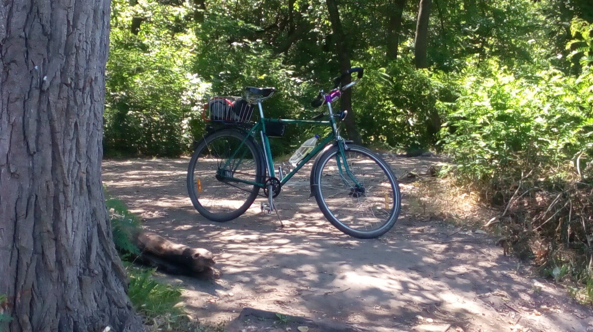

Всем меня устраивал Мистер Фог, кроме отсутствия крепления фляжки на раме.
Неудобно каждый раз лезть за водой в сумку на багажнике.
И недавно этот недостаток я устранил.
Взял две клепальных гайки, внутренняя резьба М5, внешний диаметр 7 мм.
Также приготовил сверло на 4 мм, сверло на 6,5 мм и развертку на 7 мм.
Пластиковая бутылка ёмкостью 1 литр идеально садится в держатель для бутылки марки Zefal вот такой формы.
Это я определил ещё на Пегасе, он попал ко мне с таким держателем. Поэтому я купил второй такой же, стоит он 75 грн.
Примерил, где на трубе рамы должны располагаться отверстия и накернил.
Дальше ковырял раму, просто зажав сверло диаметром 4 мм в патроне от дрели.
Невзирая на такой примитивный способ, отверстия проковырялись быстро.
Сразу сверлить толстым сверлом велосипедную раму не получится, оно съезжает в сторону, поэтому начинаем с тонкого, а потом расширяем отверстия.
Потом я использовал сверло 6,5 мм и развертку на 7 мм.
Если есть сверло на 7 мм, можно так и не извращаться, но разверткой получается ровнее.
Чтобы установить в раму клепальную гайку мне понадобился длинный болт М5 и гайка. Болт был нержавеющий, класса прочности 10. Нержавеющей гайки не нашлось, использовал обычные. После установки каждой клепальной гайки обычные приходили в негодность – ключом слизывались грани.
Надо будет прикупить пару прочных нержавеющих гаек для такой операции.
Технология достаточно проста. Накручиваем на болт гайку до шляпки, после чего вкручиваем болт в клепальную гайку, на всю длину. Получившуюся конструкцию вставляем в отверстие в раме.
Держим шестигранным ключом головку болта, а гаечным ключом крутим гайку, скручивая её в сторону рамы. Гайка упирается в шляпку клепальной гайки, но мы продолжаем крутить. Крутим без фанатизма.
Преодолевая сопротивление, делаем ещё 3-4 оборота и больше гайка не крутится. Это значит, что шейка клепальной гайки сплющилась и зафиксировалась в раме, болт можно выкручивать.
Вся операция по установке клепальной гайки занимает минут пять с учётом сверления отверстия.
