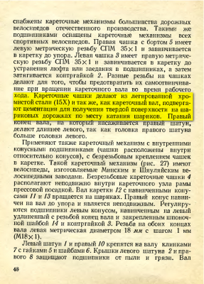

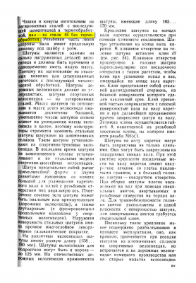

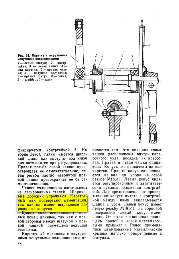

СообщениеДобавлено: 29.10.2014 19:25
Volosaty писал(а):
Но посколько Костя говорит...
Не, ну я сказал "вроде", "по идее" а то авторитет, понимаешь, непререкаемый :lol: Если уверен, такие словечки у меня не проскакивают :D И таки немного ошибся :oops: . Литература:
здесь про харьковский вал, про минский в этой книге о материалах и термичке написать забыли:
spr_vel_1976_48.png [ 933.6 КБ | Просмотров: 4043 ]
А здесь и про харьковский, и про минский:
Велосипед - Крадинов-91_54.png [ 256 КБ | Просмотров: 4043 ]
Велосипед - Крадинов-91_55.png [ 747.7 КБ | Просмотров: 4043 ]
Как видно, насчёт закалки минского я был неправ
