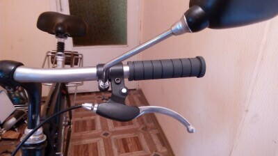

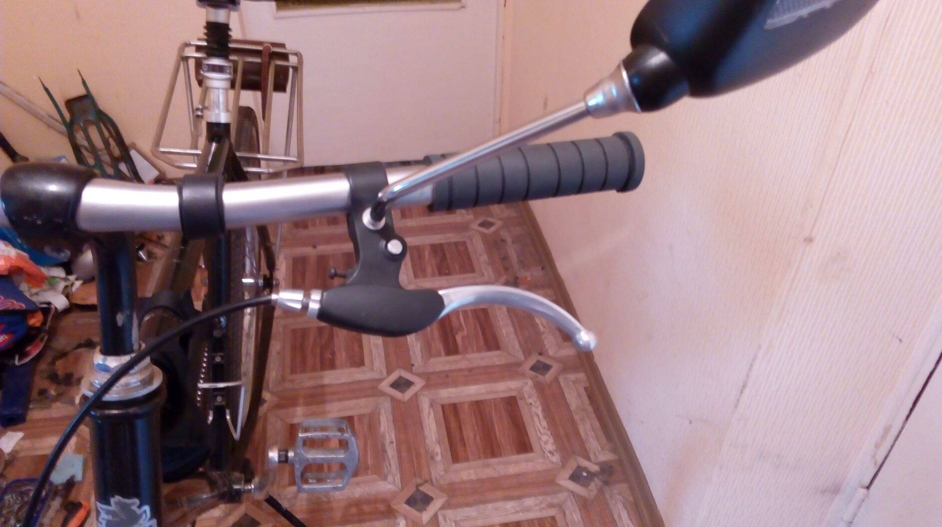

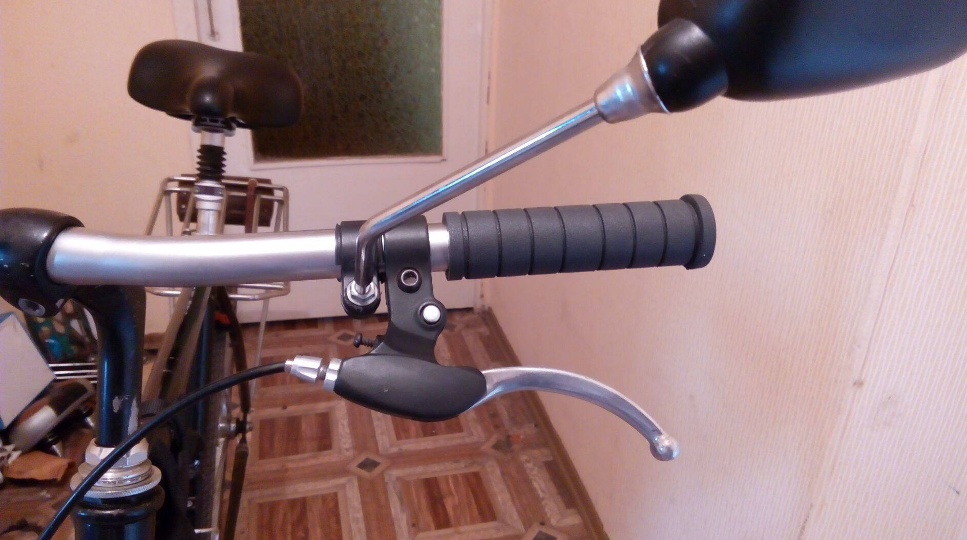

Сделал Пегасу дуал - тормоз, совмещённый с зеркалом :D
Теперь штырь зеркала используется как винт для крепления тормоза, резьба и длина совпадает.
Положительный момент - не трясётся изображение при езде по грунту.
Кронштейн тормоза дюралевый, а кронштейн зеркала был из мягкой китай-пластмассы.

П.С. на фото седло кривое, но это оптический обман здрения :smile:

Сообщения: 11239
Грипсы выбросил такие. Жесткач.
СообщениеДобавлено: 08.07.2016 08:40
Сообщения: 4621
Город: Зеленодольск
Возраст: 56
Зарегистрирован:08.07.2014
Aleksei Dmytren
Да чё, нормальные грипсы, не прокручиваются - в отличие от эргономических.
Продолжение истории там >
СообщениеДобавлено: 08.07.2016 09:25
Сообщения: 11239
не прокручиваются - то да. Но и функций кроме утолщения я не заметил. Поездил две недели - и разрешил себе купить мяхькие и нежьние. А эргогрипсы вопшэ не сумел для себя приспособить, но пафосных не было никогда ни у меня ни у пары знакомых - все бюджетно-добротные.

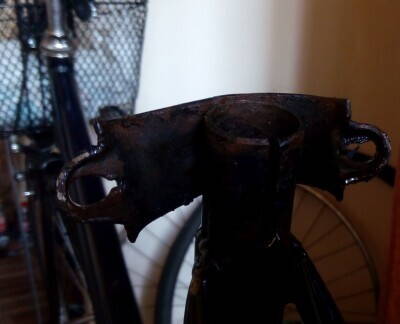

Пару дней назад обратил внимание, что у Дороти как-то неровно стоит болт, зажимаюший подседельный штырь.
При ближайшем рассмотрении оказалось, что зажимное кольцо было из жести и держалось на одной капле сварки.
старое зажимное кольцо.jpg [ 316.24 КБ | Просмотров: 2140 ]

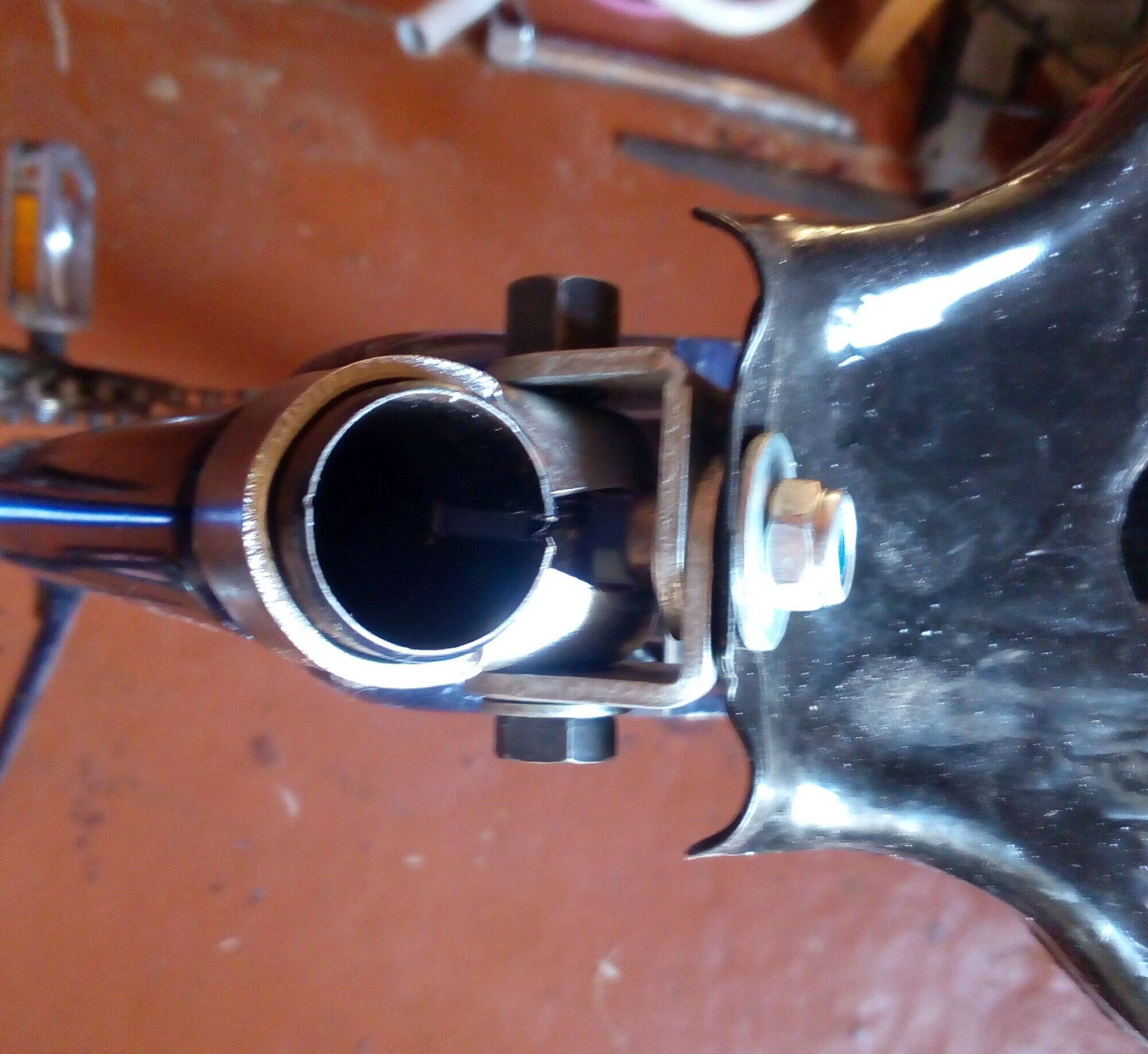

Старое зажимное кольцо я разогнул плоскогубцами и оторвал, каплю сварки зачистил напильником и поставил крепкое советское зажимное кольцо от какого-то складного велосипеда.
На него установил по своему способу крепление багажника.
Болт и гайка закаленные, куплены на авторынке.
крепление багажника.jpg [ 381.03 КБ | Просмотров: 2140 ]
Однако, результат вышел так себе...
Нет, конструкция крепкая, всё держится нормально. Просто из-за особенностей Доры, багажник от "Украины" для неё оказался коротким, он едва выглядывает за заднюю ось.

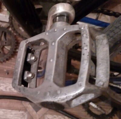

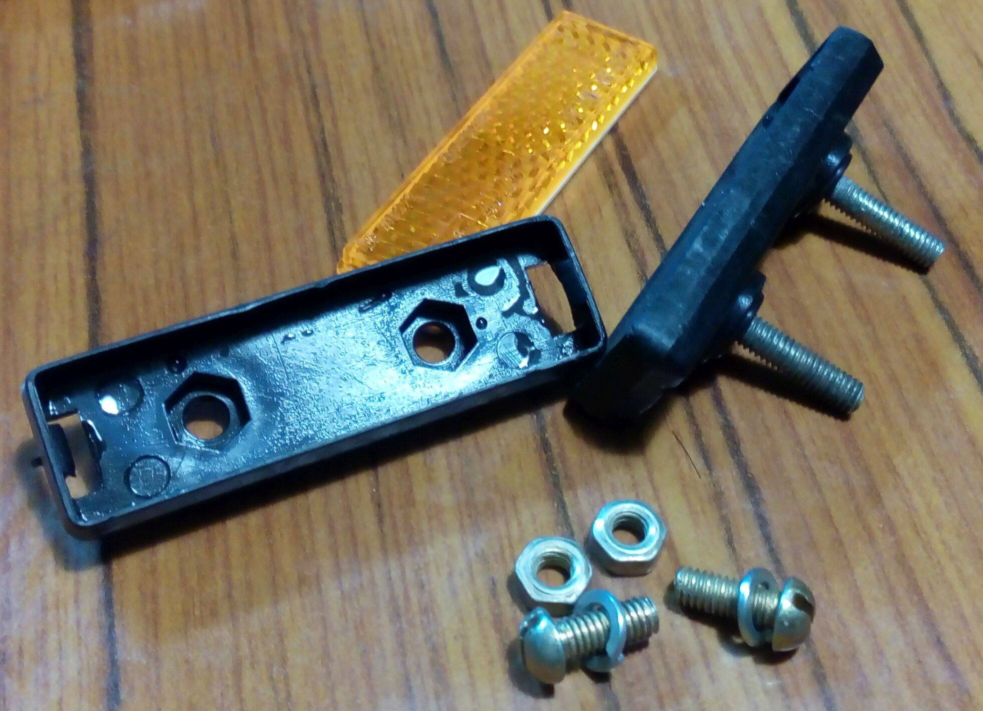

Попутно прикрепил Пегасу катафоты на педали.
Длинные дурацкие болты с шестигранными головками я вынул, вместо них использовал короткие винты с гайками.
Получилось аккуратно.
катафоты1.jpg [ 329.01 КБ | Просмотров: 2140 ]
катафоты2.jpg [ 300.98 КБ | Просмотров: 2140 ]

А не ты ли соглашался со мной, что хорошо, когда багажник за заднюю ось не торчит?
Этот момент я помню, так лучше для перевозки груза.
Второй положительный момент - накат стал лучше. Багажник чувствительно увеличил жесткость задней части рамы, Дора теперь меньше виляет задом.
