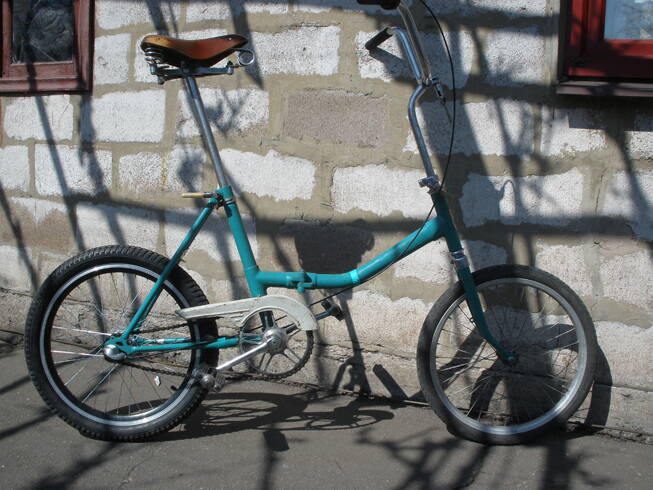

И на сегодняшний момент примерно так -
По поводу зазора между колесом и кронштейна под багажник-крыло.
Я конечно извиняюсь.. с размышлениями я протупил, дело не в ободе (он в любом случае 20") а в покрышке.

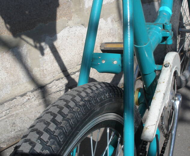

Но тем не менее проблема есть -
Колесо при установки сильно уж упирается в кронштейн (и это без крыла и винта с гайкой)
Буду что-то думать..
Общий1.jpg [ 379.36 КБ | Просмотров: 2979 ]
зазор1.jpg [ 348.08 КБ | Просмотров: 2979 ]
СообщениеДобавлено: 17.04.2013 17:41
Сообщения: 1599
Город: Латвия, Рига
Зарегистрирован:28.11.2010
А если использовать двухсостовные крылья? Одну половну до мостика, вторую за.
СообщениеДобавлено: 17.04.2013 18:17
Сообщения: 67
Город: Донецк
Возраст: 58
Зарегистрирован:14.02.2013
Ага... спасибо за наводочку. Буду спрашивать у местных воротил.
Можно конечно другую покрышку поставить...но эта сильно нравится)

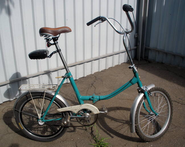

Итак велосипед закончил.
Осталась только фонарь толковый купить.
Фото на днях выложу.
СообщениеДобавлено: 19.06.2013 09:31
Сообщения: 67
Город: Донецк
Возраст: 58
Итак

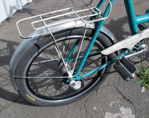

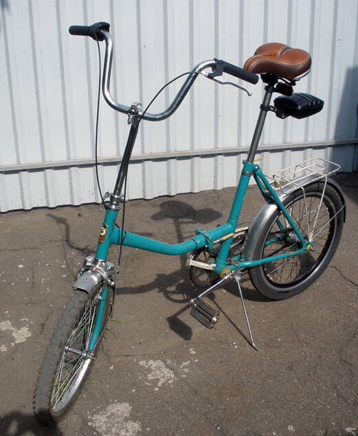

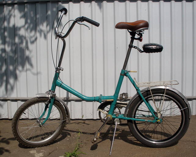

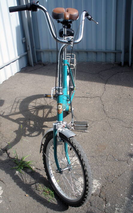

Final_01.jpg [ 335.28 КБ | Просмотров: 2860 ]
Final_02.jpg [ 359.35 КБ | Просмотров: 2860 ]
Final_03.jpg [ 377.07 КБ | Просмотров: 2860 ]
Final_04.jpg [ 347.46 КБ | Просмотров: 2860 ]
Final_05.jpg [ 371.41 КБ | Просмотров: 2860 ]
Работа -
Заднее колесо полностью - новая планетарка+новый обод+камера+покрышка+спицевание (какие-то швейцарские спицы от BMX, купленные в Киеве)
Переднее колесо - втулка на 36 дырок (с насыпанными подшипниками)+нонэйм обод и покрышка.
Соответственно тормоз на переднее колесо.
Передние два родных зажима на руль заменены на эксцентрики.
Замена всех подшипников.
Нонэйм подножка, купленная во Львове.
Новое седло+задняя мигалка+коробочка для сигарет и простенькие грипсы))
Все винтики заменены на нержавеющие.
Осталось купить приличный фонарь и дождаться нужного цвета у знакомых в автосервисе и покрасить щиток и защиту цепи.
Ну вот вроде и все....катаюсь - наслаждаюсь.
