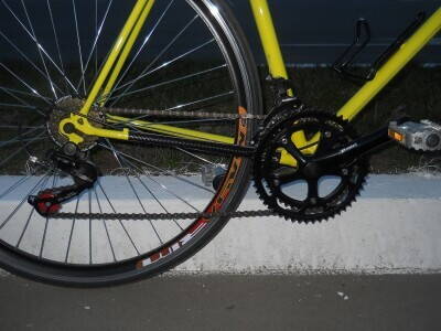

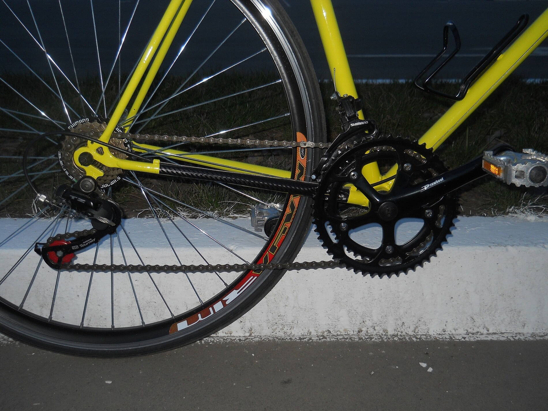

koriniy писал(а):
Симпатичный вышел. А я вот свой пока покрасить не решаюсь. Да и припаять и нарезать резьбу на раме то же стремаюсь что-то. Хомуты всё...
Собственно. Что за втулки? Ну и вес должен был в районе 11кг. Не ниже, даже не смотря на замену подсидела с седлом. ( и то без учёта фонарей).
Хотелось бы фотографию увидеть в профиль со стороны системы.
Кстати, какая колёсная база? Такое ощущение, что вилка не родная. И колёсная база стала побольше.
Вот как просили:
DSCN0252.JPG [ 971.67 КБ | Просмотров: 2731 ]
DSCN0254.JPG [ 955.72 КБ | Просмотров: 2731 ]
DSCN0252.JPG [ 883.47 КБ | Просмотров: 2731 ]

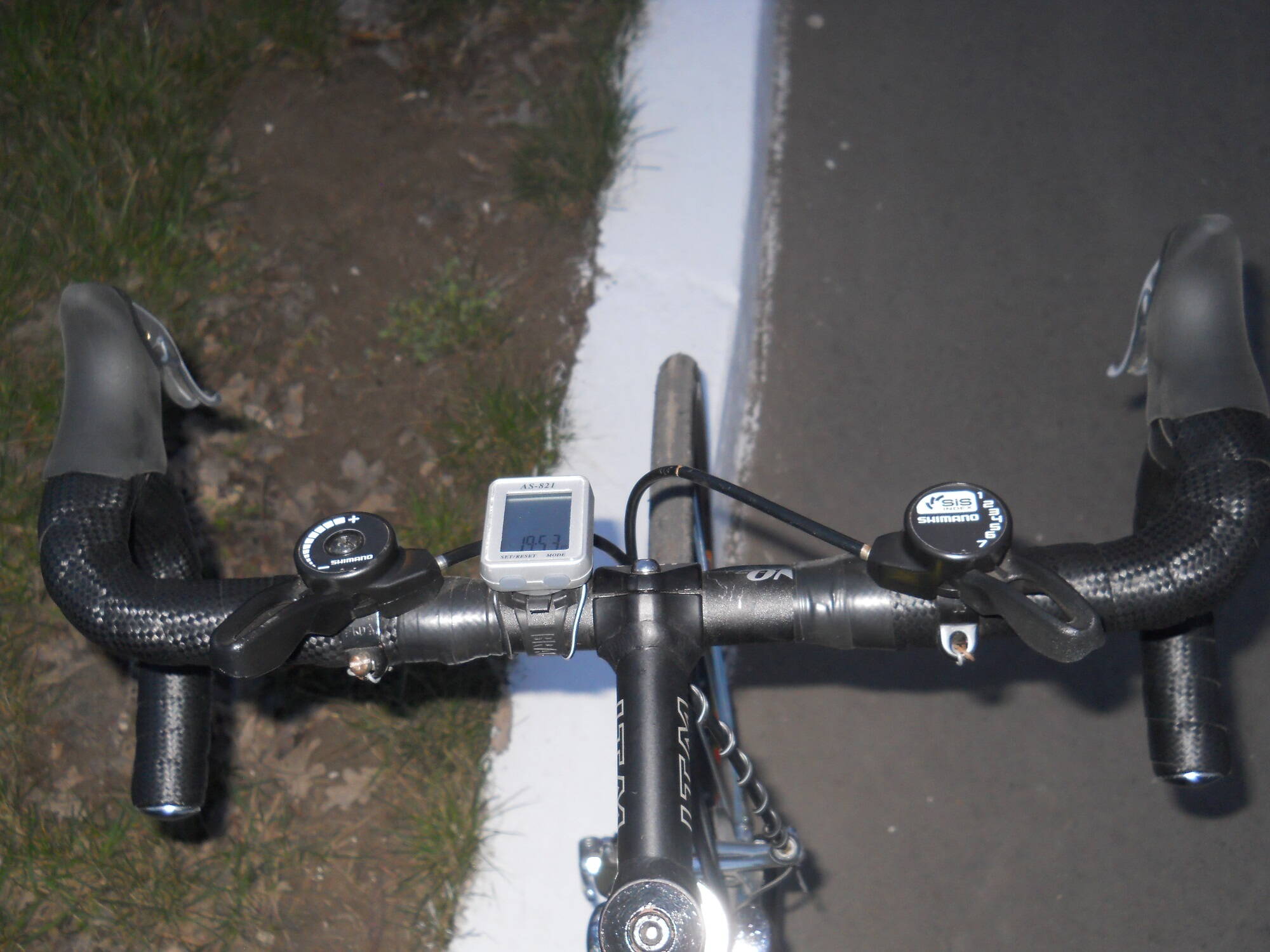

robotvasia писал(а):
А можно фото манеток ближе, а то сам не знаю, что на свой поставить.
Комментарий к файлу: Вот, как просили(Фото матеток крупным планом)
DSCN0257.JPG [ 684.58 КБ | Просмотров: 2731 ]

Вышло конечно дорого. Но допустим я влил в туриста без малого 2 тыщи грн и это я брал самые бюджетные компоненты, не покупал раму и красил ее самостоятельно.
И кстати у меня точно такие же манетки на руле. И я вам посоветую сделать лучше, имхо, как сделал я.
1. Сдвиньте манетки максимально близко к выносу, рубашки не придется удлинять.
2. Перенесите велокомпьютер на вынос, он у вас совсем без дела.
Так у вас появится много места для нормального прямого хвата. Ну или для фонарика.
А так вел красавчик!
А, и если не секрет, за сколько урвали тормозные ручки?

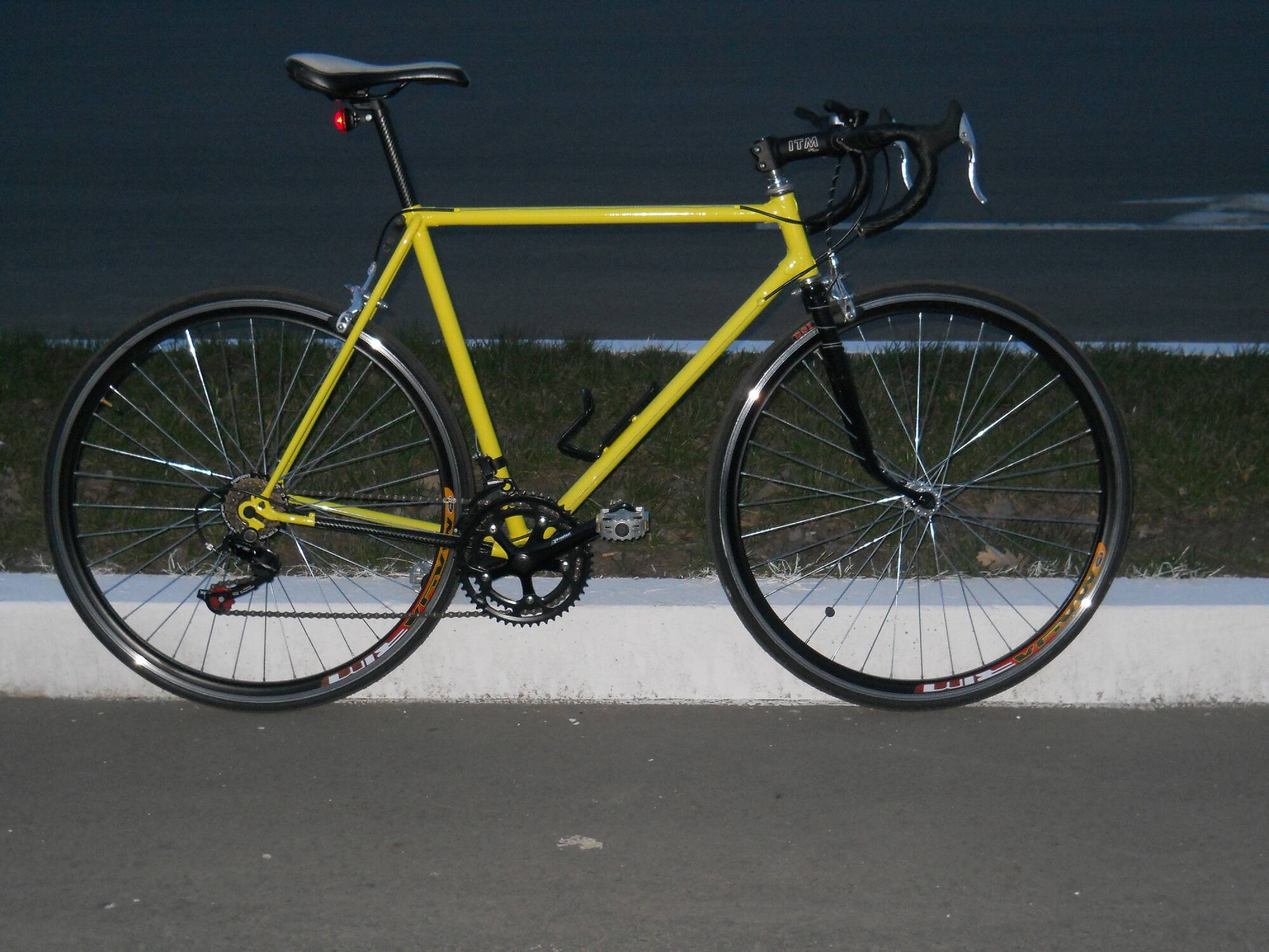

Зарегистрирован:18.06.2011
вилка только вообще не смотрится. Попрямее бы. Что-нибудь спецзаказавское..
Тогда бы он более стремительным выглядел.
Да, с вилкой что-то я тупонул. надо было брать другую :sad:
 Заголовок сообщения: Re: Старт-шоссе 90г. Возрождение
СообщениеДобавлено: 19.04.2013 17:26
Сообщения: 410
Город: Одесса
Зарегистрирован:15.10.2012
она на спутниковскую похожа, к слову примерял вилки от спутника и СШ, так вот офсет у них практически одинков, просто вилка СШ сделана по большему радиусу изгиба, это всего лишь визуальный эффект
