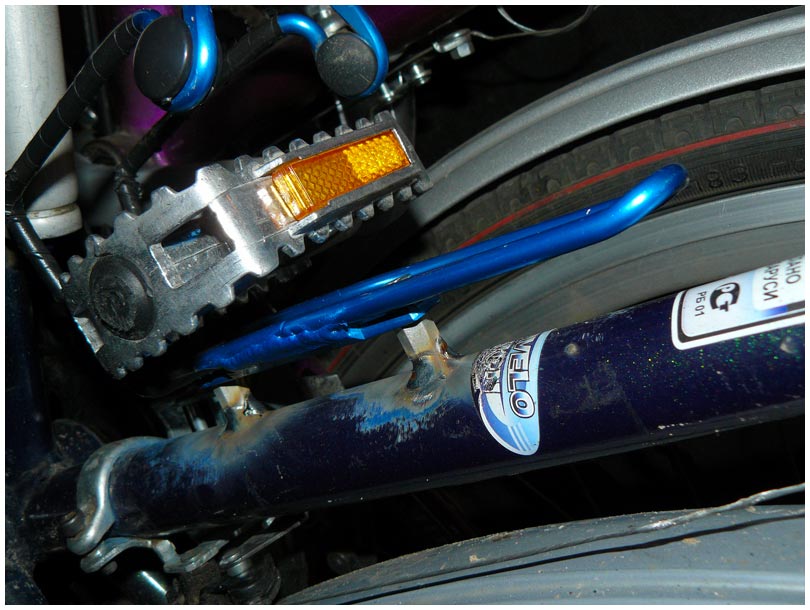

Готово :D Вот фоток пока нет - неэстетично получится, надо бы подчистить, подкрасить... Да еще пока высохнет по такой погоде :(
Спилил высокие гайки на М5 примерно до двойной высоты обычной, прихватили за нижний конец к трубе. Дешево, надежно и практично :-) Никаких дырок в раме не надо, всего-то делов было зачистить две проплешинки на краске. Смотрится не удивление симпатишно, оригинально даже. И некое рациональное зерно можно найти - грязь не будет под пепсидержалкой скапливаться.

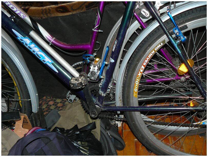

А ладно, долго ждать придется, пока все будет зализано. Вот такой вот видец получился. После покраски будет нормально смотреться, разве что немного необычно. Нету времени всерьез фотосессией заниматься, но думаю, будет понятна идея.

На самом деле, принято считать, что в стали длина резьбы д.б. 0,8диаметра- т.е. в нашем случае- 4 мм. Так что очень высокие гайки- большой пользы не принесут. Мне бы больше понравилось, еси б гайки имели более широкую "площадку", на к-рую ляжет основание рамки. Но подозреваю, и так будет нормально.
Это понятно, такая длинная резьба не обязательна, конечно. Но оно просто из сображений удобства выбрано - нет никакой возни со сверлением, с совмещением отверстий. Если даже под гайку расплав затечет, неважно - все равно "целой" резьбы хватит с головой для удерживания болтов.
Площадки тоже дело такое - я же не буду постоянно держалку закручивать и выкручивать. Чуть капну клея заместо резьбозакрепителя, завинчу да будет сидеть мертво. Да вроде площадок я нигде и не видел - заводские "гайки" бывают еще уже.
