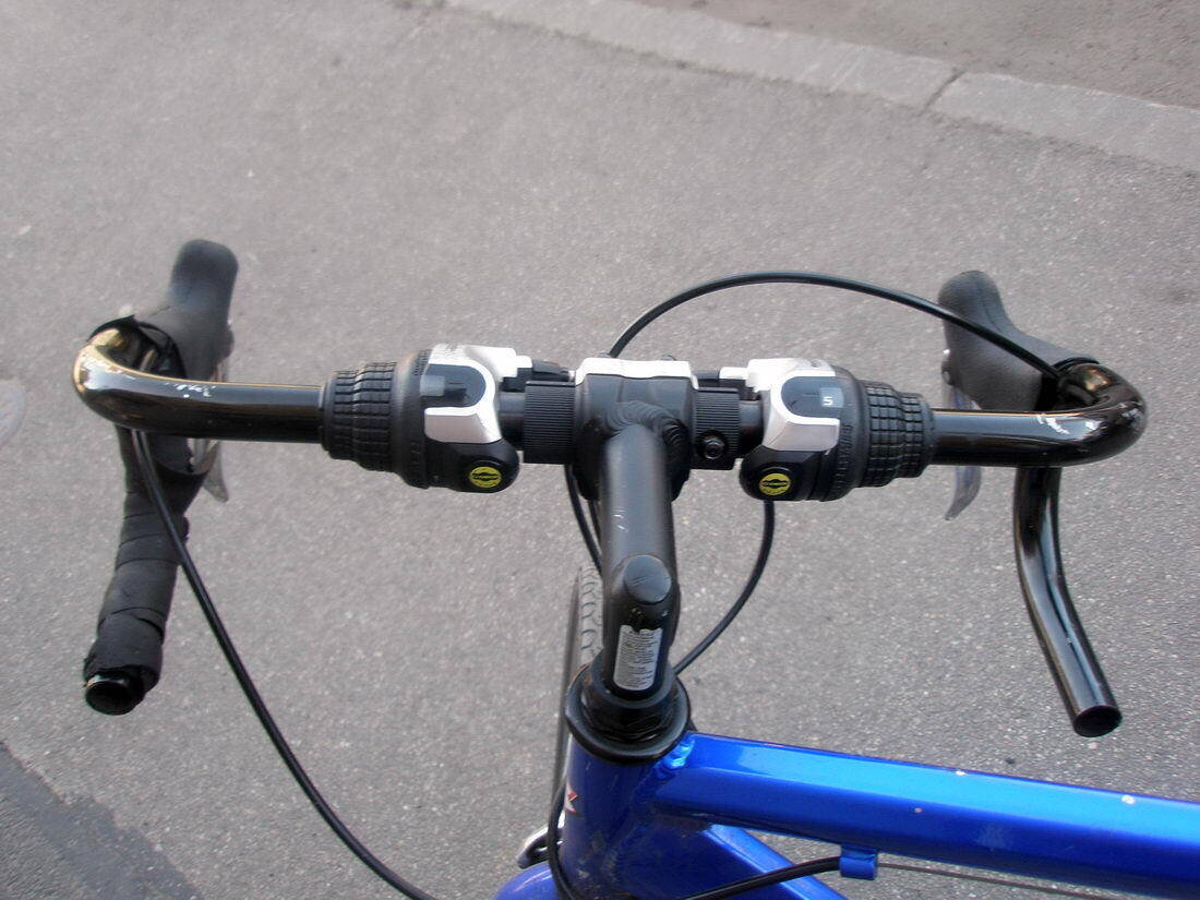

Видел сегодня такой вариант, до конца так и не понял идею, но предполагаю, что руль распилен в раене зажима выносом. Обратим внимание, что руль старого, узкого стандарта, а вынос - нового, широково. То, скорее всего, распил - под громоздким цилиндрообразным переходником(вероятно, это две полутрубки затянуты шурупами).

Пиленный баран на форуме тож обсуждался , да же где-то тема есть, Арчи Кун пилил помоему

Gagarins
Там распила,нет как такового,правая половинка заходит в левую ,на 4см и сверху хомут на гайках,на редкость уежишная конструкция,у нас эти велы называются GMC denally,и стоят 150$ комплит.
