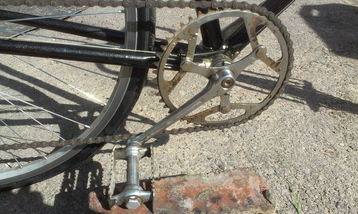

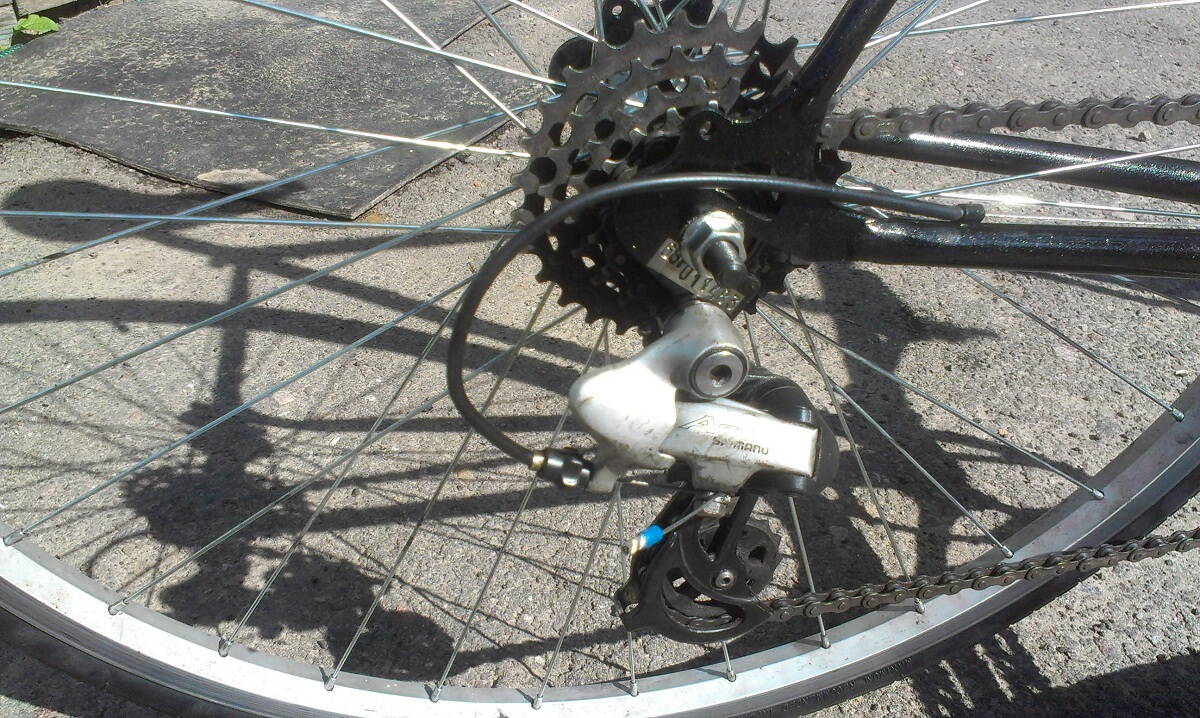

только из мастерской ушел. вел почти готов,остались тормоза, ну то уже завтра буду делать.
вобщем поставил родной баран.
по системе сделал втулку 120 мм шоб перья не гнуть. поставил 5 рик сзади и родную ржавую спереди
перекид Ацера,управляется с родной манетки на раме. еще не катал но на стенде работае отлично. посмотрим завтра под нагрузкой. Фотать поздновато. темно уже так чтоо завтра постараюсь сделать фото узлов и вела.

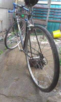

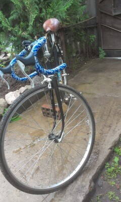

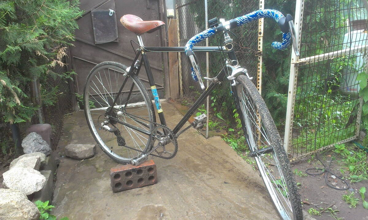

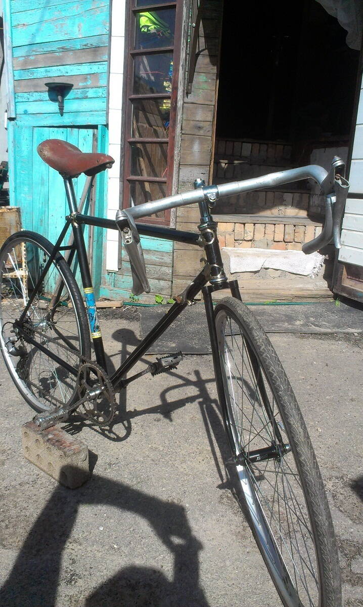

Итак фотки почти собранного нет только тормозов. некоторое оборудование например звезда или ручки страшновато выглядят, но это пока не найду более хорошего качества.

Катал сегодня на нем. класс только ощущение после GT, что едешь на лезвии,которое того и гляди разломается потому как тоненькое все. Асфальта нормального рядом нет,толькоо окружная. но туда без опыта и дух тормозов,стремновато соваться. Еще запястья болят . не очень удобно. пробовал нижний хват . да неплохо но страшно :eek:
вообщем пока планы купить нормальные ручки тормоза,а не этот хлам СССР. сидуху и закончить передний тормоз.

Симпатично получилось. Родную звезду замочи на сутки в водном растворе лимонной кислоты (прим. 1 ст. л. на литр) и она еще походит и вид полутше будет. Ручки тормозные можно отполировать, тогда не только декали аутентичные останутся.

РУчки просто не от барана, их ухватывать, то еще удовольствие. попробую найти родные у ннас на барахолке Центрального рынка.
Сын 12 лет, ездил на Джайнте болдере, сегодня " отобрал" у папы шоссер. сказал усе Любофф с первого раза. Очень ему понравился.
Вес 10 кг . тормоза двухосевые клещи, реплика шимано сора. ставил на спецкронштейны, которые делал сам.

если я не ошибаюсь то эти тормозные ручки не с барана потому и не удобно.
я бы на такую раму да с такой покраской не пожалел денег на навеску по интересней. или вы хотите оставить ретро стиль (фрикционные манетки, система на клиньях)?

Если ручки не с барана, тогда однозначно замена на правильные. Просто на фотках они отпущеные, сразу не понял, что с прямого руля.

Вы правы, это вроде с туриста с прямым рулем. А перекидывать звезды надо отвыкать. шоссер не для этого .
манетка просто нравится, сзади спецом искал 5рик. хотел вообще 4рик поставить.
Система работает отлично, несмотря на свой возраст. заменил только то,что реально не работало-
тормоза,перекид, вот ручки надо.
есть система турней с кареткой, но это перекид нужен передний, опять же комборучки.пока денег нет на все это. :roll:
У меня еще Украина древняя, тоже отреставрировал, так я на ней по 25км легко езжу. А тут аж 5 передач Силищща :D

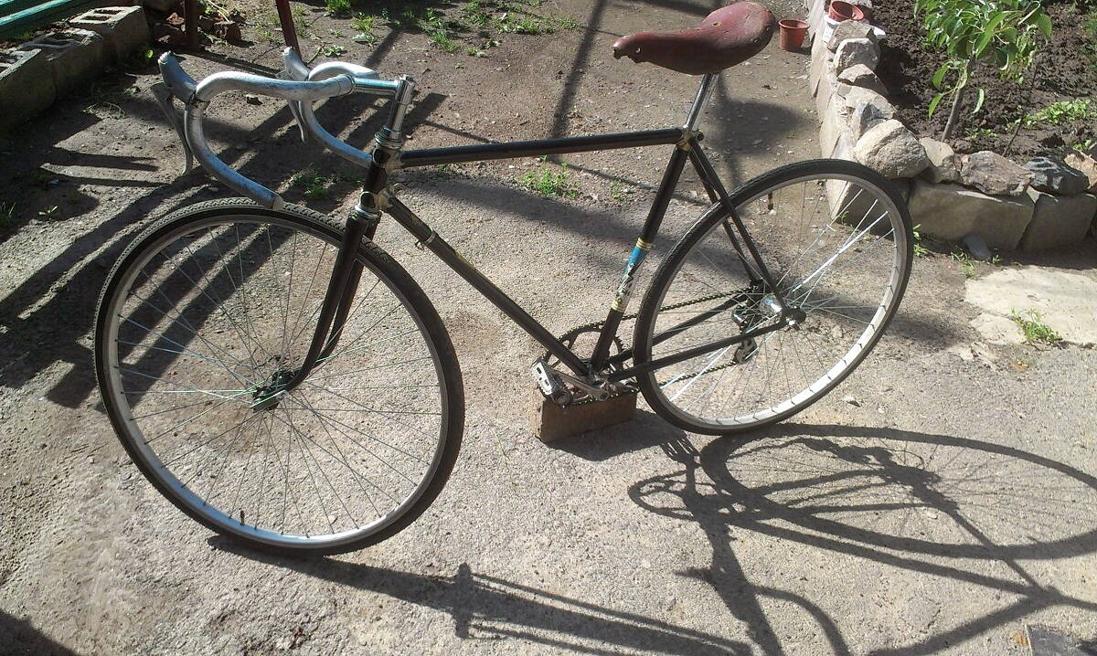

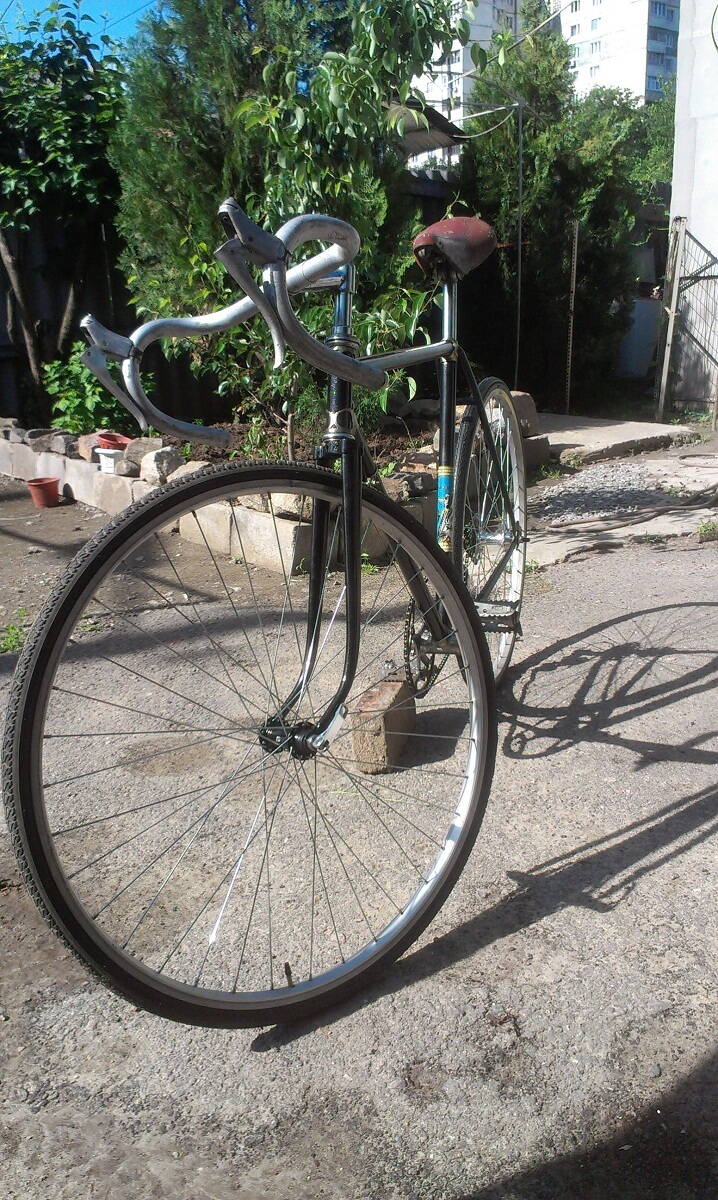

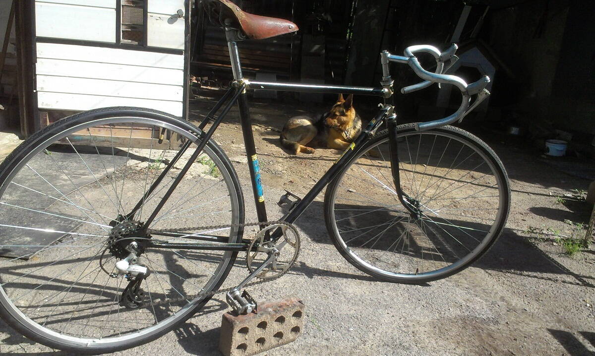

свжие фото аппарата. сын с него не слазит. Джайнт МТВ давно в пыли)) о как

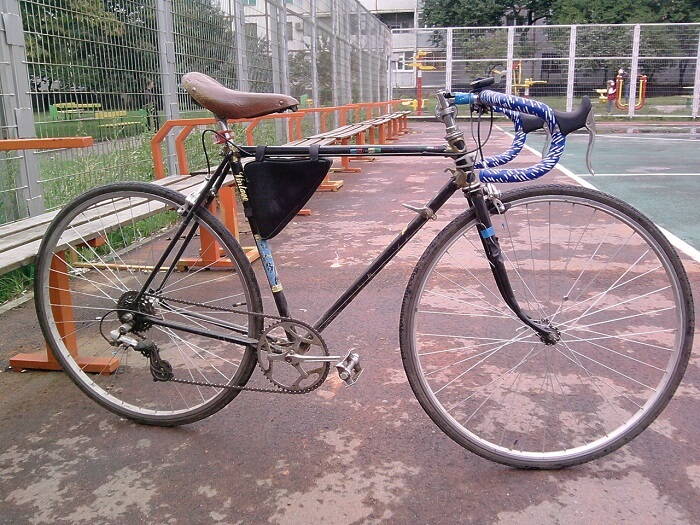

Новое фото :roll:
