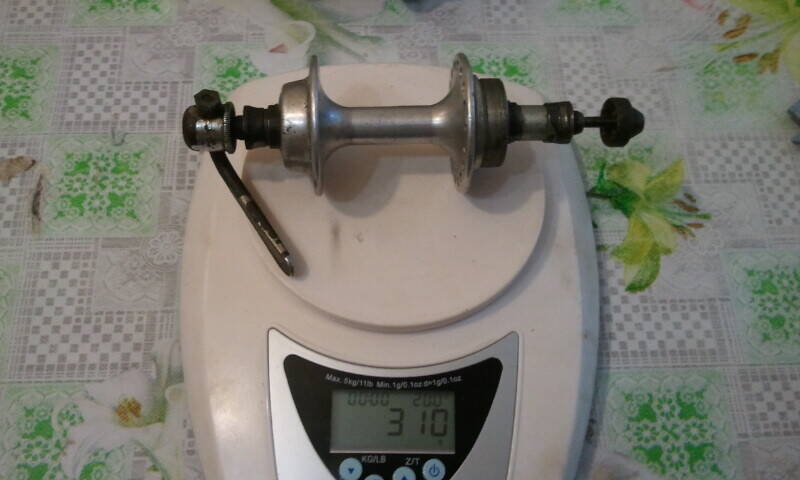

можно я влезу в тему со своим вопросом?
имеется задняя втулка, алюминиевая 127мм на эксцентрике(спец заказ?), хочу поставить на неё трещетку 7скоростей ,встанет ли она по ширине ? на 6 становится без проблем.
IMG_20130523_135320.jpg [ 119.46 КБ | Просмотров: 1621 ]
Наверняка. Ширина трещеток отличается не значительно, просто на 7-ке звезды ближе друг к другу.
Можно предварительно померить штангелем

трещотка на 6 скоростей -32мм по крайним точкам, и до дропаута остаётся 5мм.

был в магазине, на 7скоростей трещотка ≈36мм, короче взял на 6
