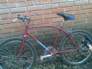

СообщениеДобавлено: 23.02.2009 20:13
Сообщения: 937
Город: Харьков, Элитная Алексеевка
Возраст: 32
Зарегистрирован:09.08.2007
вот фото того чуда
06122008(001).jpg [ 160.78 КБ | Просмотров: 13987 ]
Corratec SuperBow Fun 14
Xb3 Record
Giant XTC DS-1
СообщениеДобавлено: 23.02.2009 22:27
Сообщения: 133
Город: г-г Севастополь
Зарегистрирован:19.07.2008
m@rlboro
:D Не, что такое Орлёнок- я знаю, мне тоже когда-то было 10 лет! Но я с тех пор был уверен, что его делали не на ХВЗ, а в "импортном" городе Шяуляй.
Много интересного про мотоцикл Ява (JAWA)
