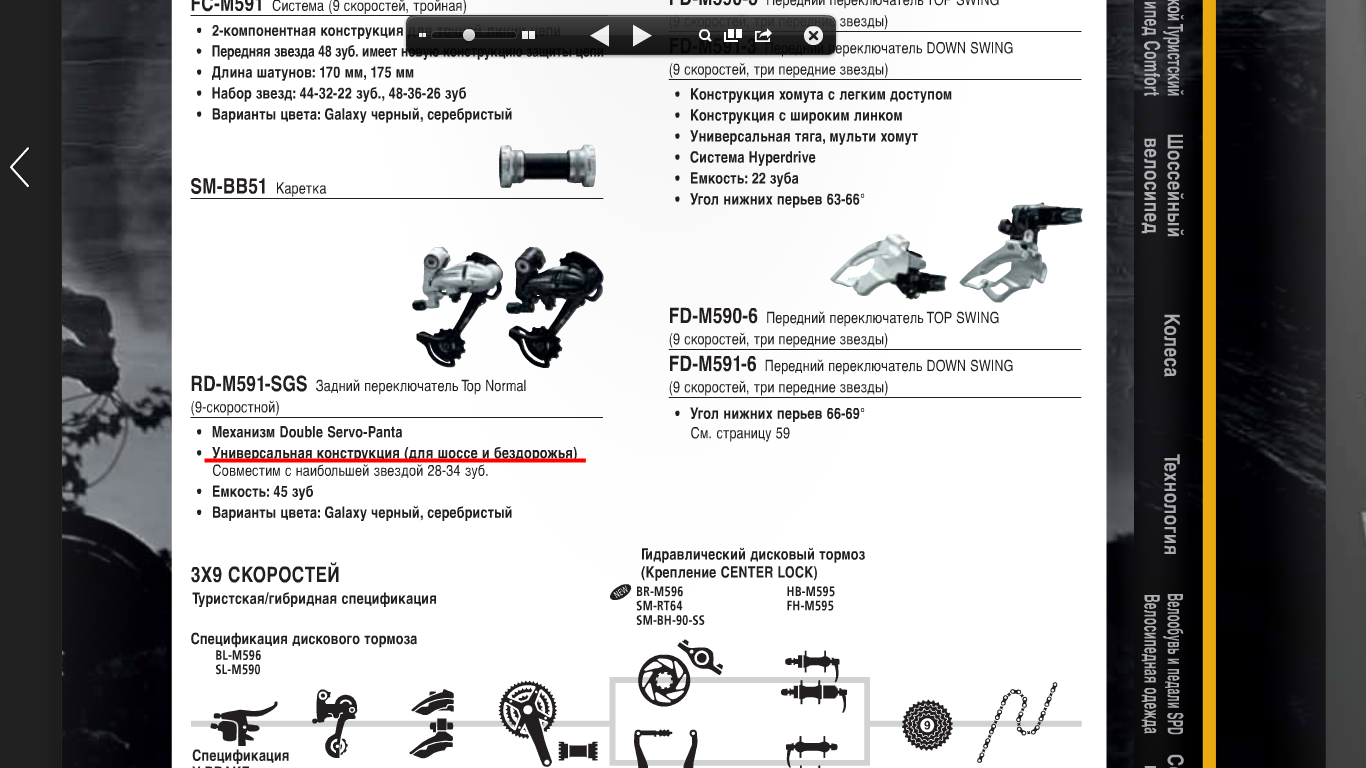

Andy_Bad
http://yellowvelo.ru/kasseta-tiagra-460 ... 10230.html
не верю
sh1.png [ 358.81 КБ | Просмотров: 1859 ]

Kirill Yevtushenko писал(а):
не верю
А проверьте.
Я ставил ЛХ перекидку на кассету 11-25, и почти сразу заменил ее на 105. Причины замены описаны выше. Качество переключения "небо и земля".
