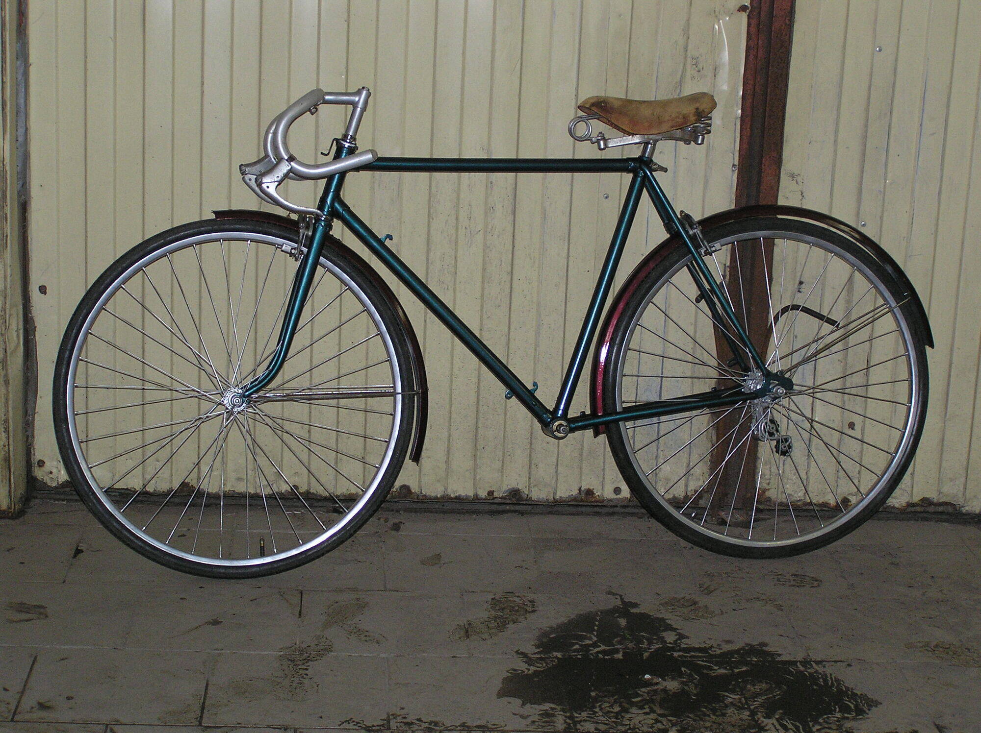

СообщениеДобавлено: 03.07.2013 23:53
Сообщения: 17
Город: Санкт-Петербург
Зарегистрирован:20.06.2013

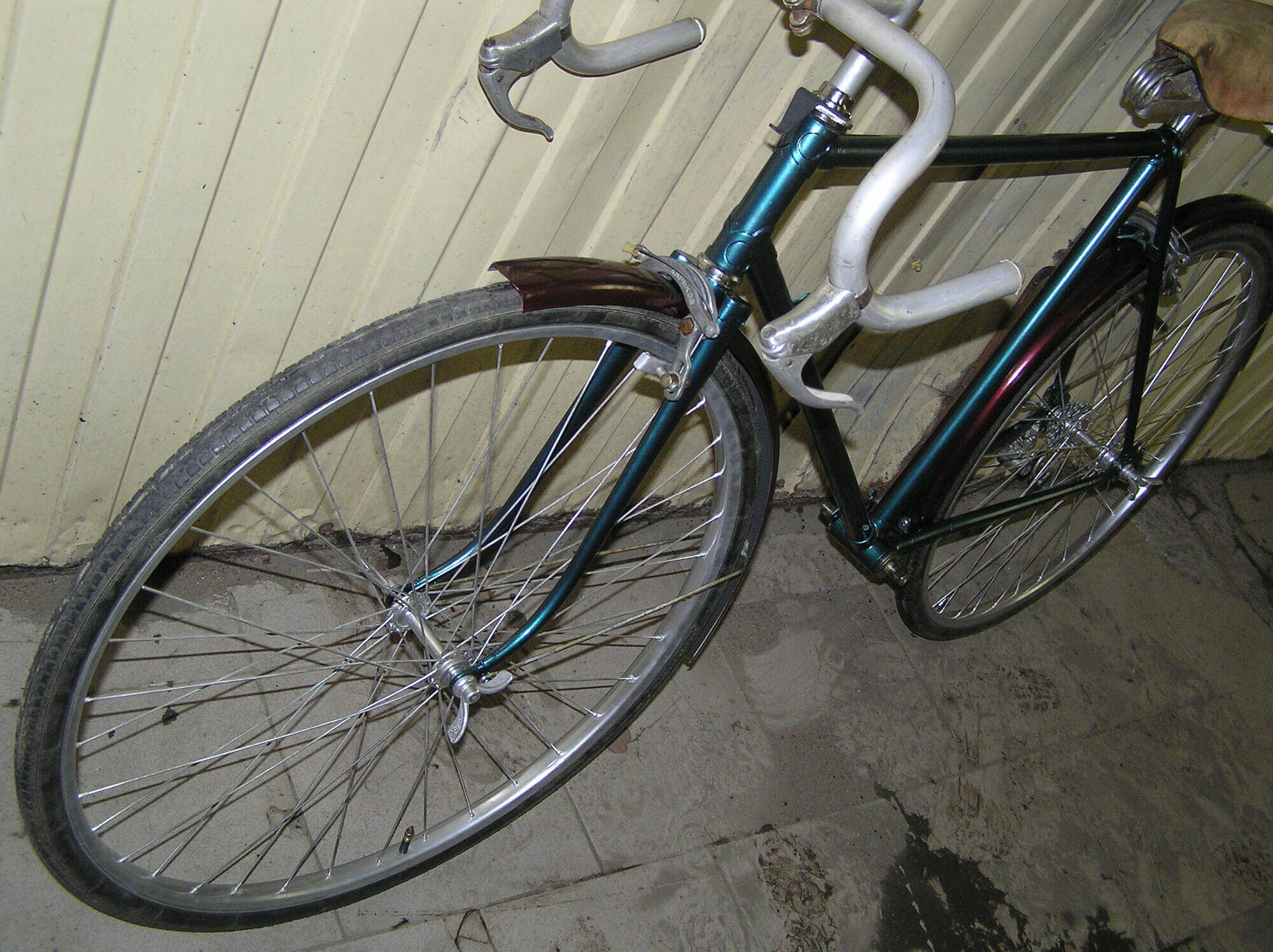

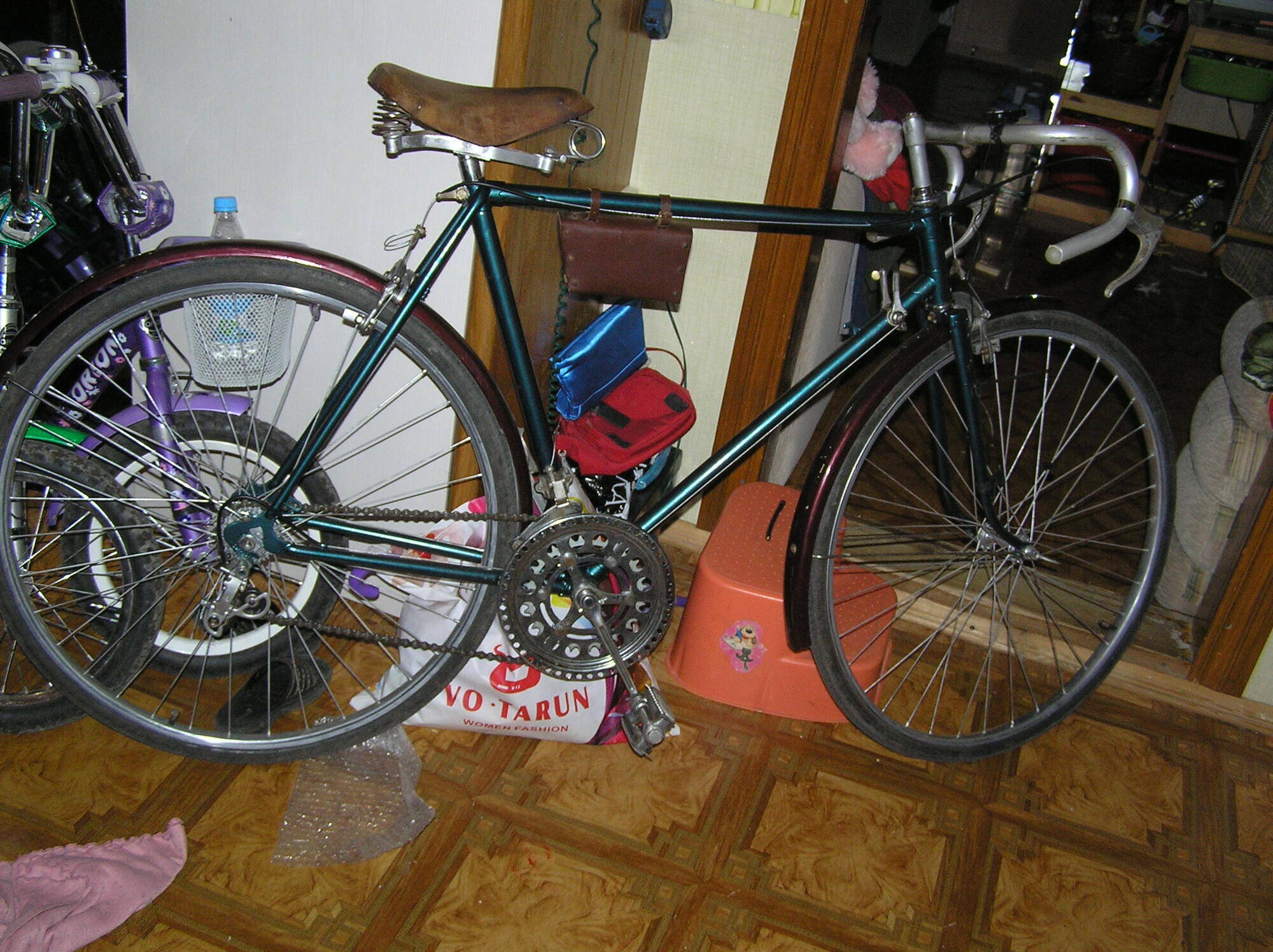

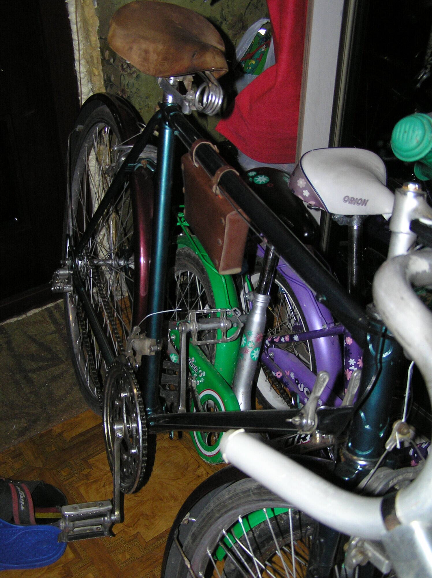

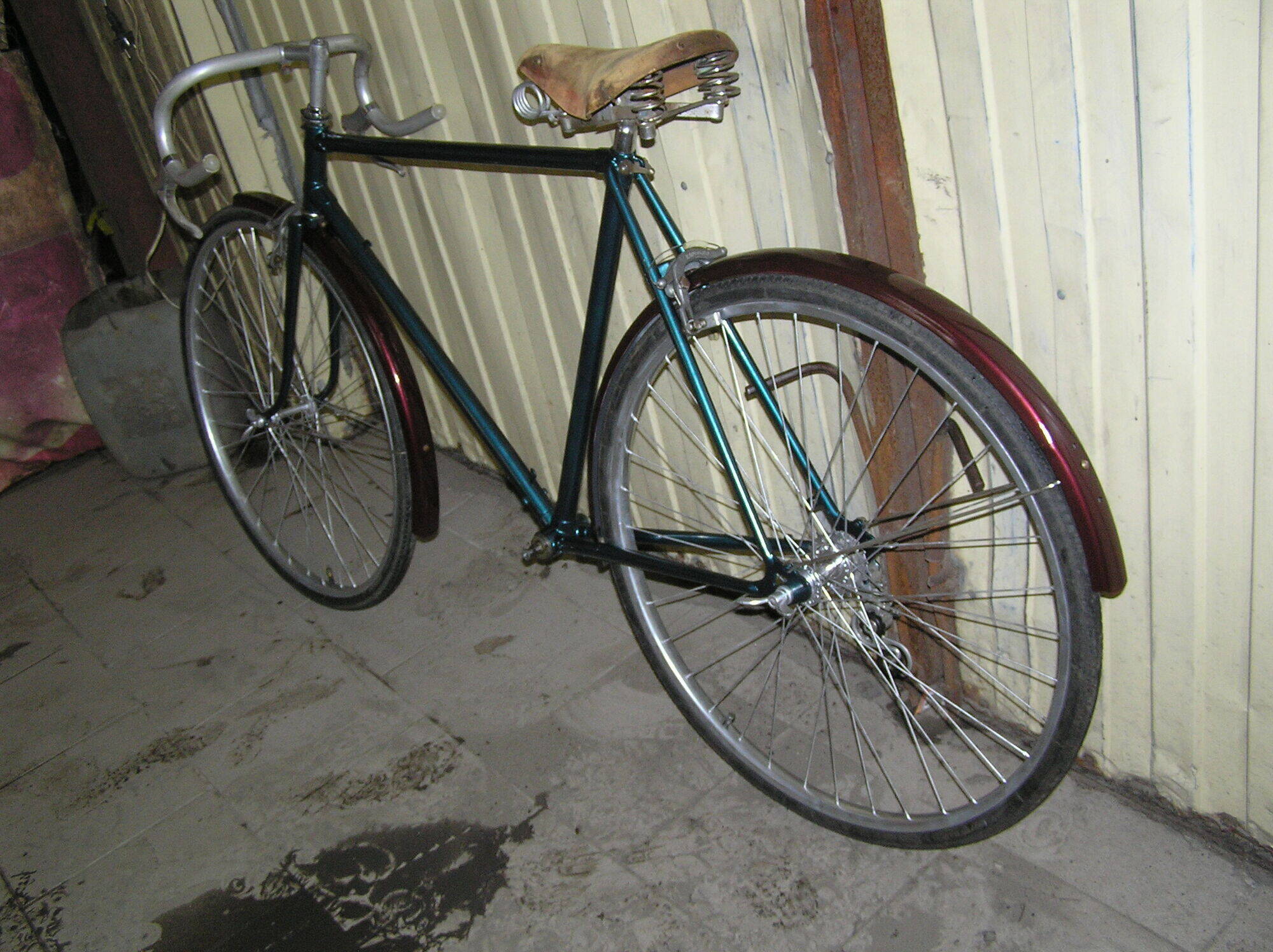

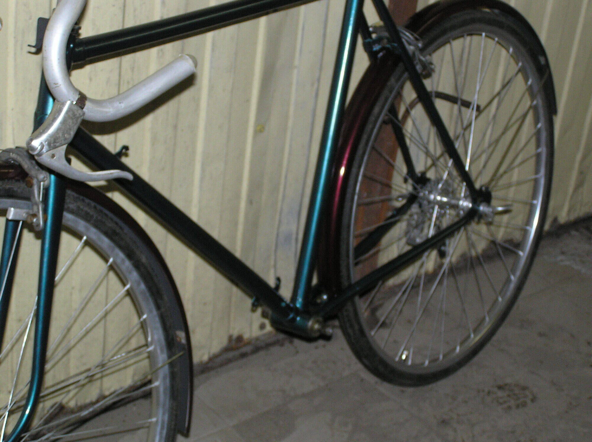

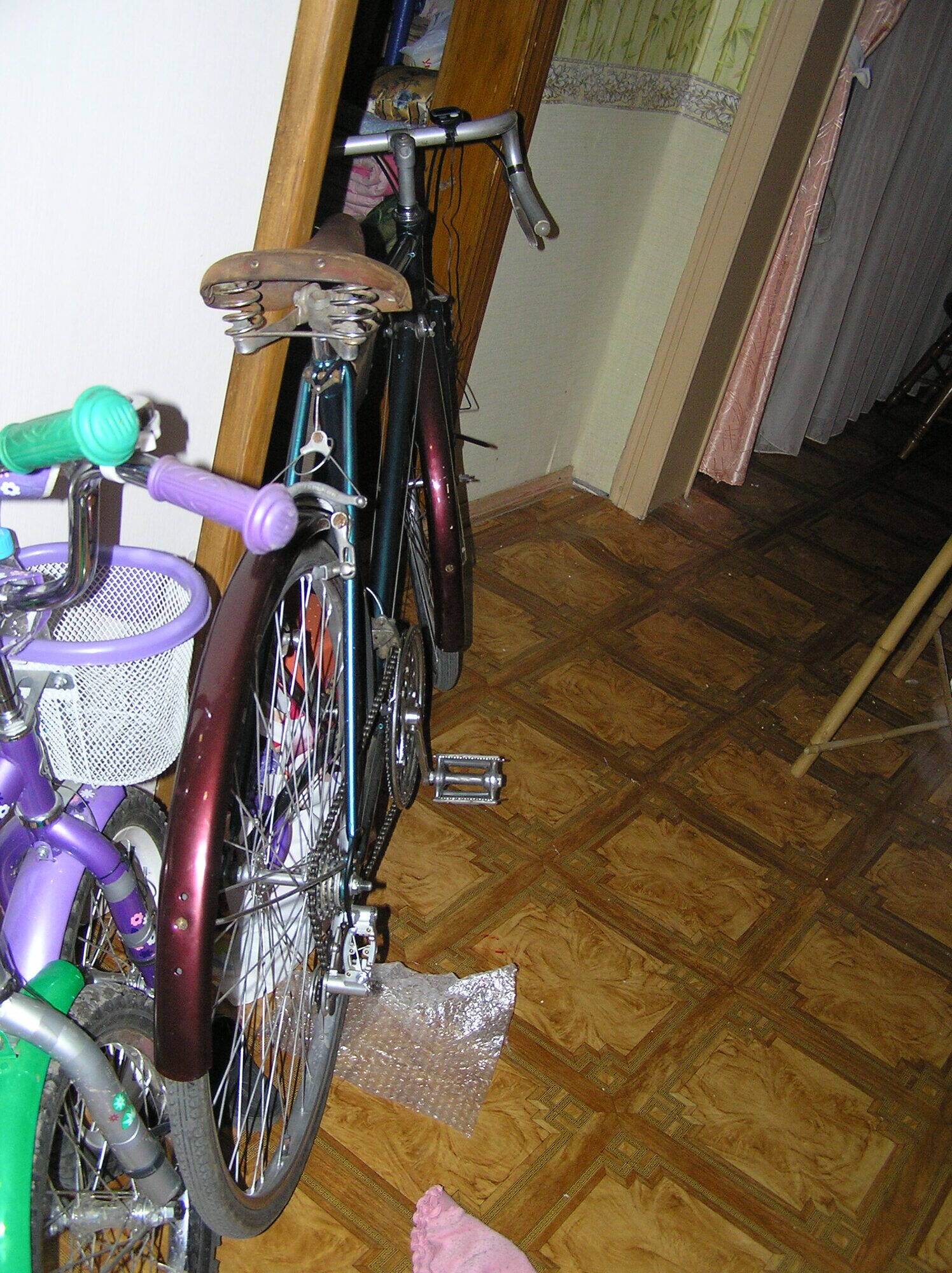

ну вот собственно эволюция восстановления
очередь за покраской багажника и его последующей установкой
ну и всякие доработки мелкие, типа замены крепежа крыльев на нержавейку, установка заклёпок на сидушку, установка советских катафотиков, ещё нашел советское велосипедное зеркало, хочу тоже поставить, часто катаюсь с детьми, не очень удобно всё время вертеть головой, а так глянул в зеркальце и гуд, скоро наклеечки закажу, наклею и под автомобильный лак их поставлю.
не нашел родной переключатель задний, очень долго колдовал с этим, по итогу, буду или его переделывать, или пружину натяжения надо менять, поставил временно пока так, укоротив цепь
проехал двадцать пять километров, всё гуд
есть вопросы
1. родные колодки скрипят жутко при торможении, есть что-нибудь приличнее, в плане самих колодок
2. нужен совет, на родном шатуне, лапки для крепления звёздочки "кривые" звездочки прикрученные на шатун восьмерят, при переключении на маленькую ведущую, засчет восьмерки, постоянно пытается перелезть на большую звезду. Собственно нужен совет по устранению
3. где взять родной крепеж звездочек на шатун, ну или какие могут быть варианты решения, там болты родные хитрые и гаёбочки тоже
если ещё будут вопросы, буду тут в теме спрашивать.
фотки по восстановления буду выкладывать тоже тут в теме
всем кто давал советы, большое спасибо, очень помогли
