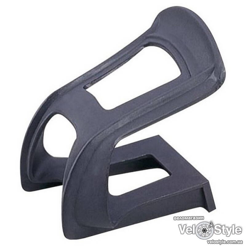

Классный вел - то, что на самом деле нужно большинству горожан. Насчёт туклипсов - настоятельно советую пластиковые укороченные (которые без ремешка идут) - сам такие много лет топтал, пока на фикс не пересел (там без ремешка не канает), и некоторым друзьям посоветовал. Все довольны, очень удобно. Нога более-менее фиксируется в правильном положении, попадает в них элементарно, выстёгиваться толком и не нужно - останавливаешься, ставишь ногу на асфальт - как будто их и нет. Привыкнув к ним, на дачных велах такого девайса раздражающе не хватает. Действительно удобно.
93490.jpg [ 165.73 КБ | Просмотров: 1931 ]
З.Ы. Если кто ещё захочет такое выкинуть - пишите, помогу избавиться :)))
Спасибо за идею. Обязательно найду и закажу.

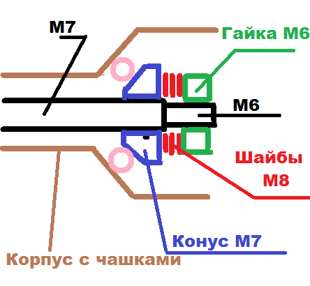

Правда, сперва хочется поменять педали* на что-то менее тяжёлое и более современное. А там резьба не та, значит, шатуны менять, а они будут под квадрат. Значит, вал менять. А его ещё поискать. ((:
В конечном счёте, выходит, всю систему менять.
* трабл с левой педалью: у меня давно потерялся один внешний колпачок. А под ним ось с шайбой-гайкой, гровером и контргайкой на M7. Ну вот какого не сделать бы M8 или M6? Контргайка, как понимаете, тоже тю-тю. В итоге пришлось зафиксить гайку-шайбу по резьбе двумя витками от пружины 6мм. И при езде бывает, что гайка-шайба самозакручивается, затягивая педальку и та становится зафиксирована.

СообщениеДобавлено: 12.07.2013 12:39
Theyler
Слушай, а ты плашкой владеешь? :) Я тут подумал, можно на свободной от конуса внешней части оси нарезать резьбу М6 (под самим конусом оставить М7), подложить пару шайб и законтрить гайкой М6!
Безымянный.png [ 11.79 КБ | Просмотров: 1851 ]
Ну, как и все советские мужчины. :wink: Уроки труда не прогуливал.
Но есть мысль более шальная: купить метчик на M7 и нарезать им M6-ю гайку. (((:
