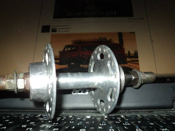

Ребята что скажете об этой втулке. продавец пишет "Задняя втулка Normandy. 36 отверстий, сделано во франции" стоимость 150 грн.

СообщениеДобавлено: 14.08.2013 00:36
Бегущая Черепаха писал(а):
TOMAHAWK60 писал(а):
я ищу винтажные передние и задние втулки. обода уже купил Alexrims28" DA22 (700x32) 32h Al.
Щось мені здається ,що з ободами Ви поспішили старі ХВЗ втулки на 36 отворів,а Ваші обода на 32 отв. Уточніть можу помилятись.
Ответ уже прозвучал, раньше вопроса. Или есть уже два человека, которые чего-то в теме не понимают.
Для ясности, количество отверстий должно совпадать
