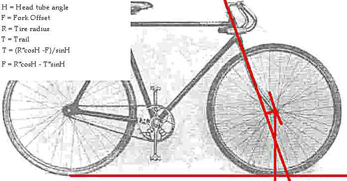

Бо708
Дело не в наклоне рулевой на 67 градусов, а в паре рулевая-вилка. Замерьте выбег, сколько сантиметров?
Это приложить длинную линейку к рулевой и отметить место на полу, куда линейка упрется. Велосипед должен стоять вертикально. Потом опустить нитку с грузом от передней оси и померить расстояние на полу между линейкой и грузом.
выбег.jpg [ 31.48 КБ | Просмотров: 2781 ]
Чем больше выбег, тем проще ехать без рук.

Бо708 писал(а):
...Сходу не пойму, при движении велосипеда задним ходом или на трекстенде какой выбег будет устойчивее? Тот, что больше или тот, что меньше?
Тот, что равен нулю. Померяйте выбег у BMX.
