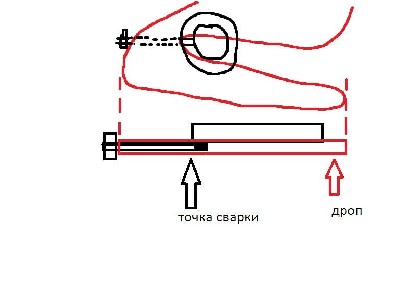

Степ, я все таки за сварку. там реально держать будет.
еще есть вариант один, но тут вопрос, а толщина дропаута какая? мож просверлить и сделать на М5 -М4 -М3 , натяжки?
Безымянный.jpg [ 50.49 КБ | Просмотров: 1644 ]

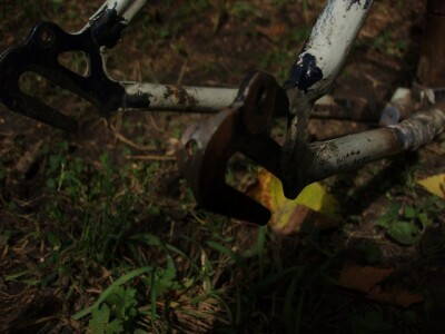

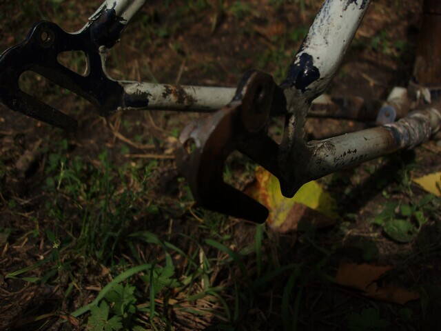

Та ну, ещё репнет. Там металла даже на кованых дропах СШ маловато. Так было на каких-то старинных спортивных ХВЗ типа "Чемпиона" или "Харькова", но где-то на форумах нарывался на раму с оторваной по этому самому отверстию нижней частью дропа. При том, что там предусмотрены специальные утолщения. Конечно, скорее всего, ту раму сломали перекидкой, а петух сработал как рычаг, но всё равно стрёмно... а я всем говорю - нафиг перекидки :D
Я неделю ходил вокруг своих рам, прикидывал так и этак - либо колхоз, либо много лишних телодвижений, либо стрёмно. Остановился на том варианте, что рисовал на 1-й стр. Попаду на дачу - сфоткаю, как есть, чтоб нагляднее было.

Приварити виглядає надійно, але щоб зняти колесо доведеться викручувати весю гайку. Потім ставити колесо треба ціляти тим гвинтом, а можна й загубити гайку. Може тоді передбачити накидний варіант, наприклад вушко у вигляді гачка, щоб був схожим на сучасні дропи для ексцентриків.

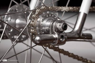

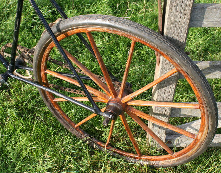

Степан, чем-то мне эта твоя идея очень даже нравится. Надо покумекать. Лучше оно, наверное не будет, но и хуже тоже. Зато видимо можно сделать очень даже стильно. Нашёл ещё в музее такое любопытное:
1891_Hickory_11.jpg [ 335.45 КБ | Просмотров: 1550 ]
А вот его современный вариант из моей фотоколлекции (туда бы ещё гайку на штырь - чтобы, собственно, натягивала :) ):
ldg_s_line_complete_build4.jpg [ 55.21 КБ | Просмотров: 1550 ]
Но это всё пока эротические фантазии, а у меня в работе та система, о которой я уже писал. Вот обещал сфоткать:
P1010230.jpg [ 64.51 КБ | Просмотров: 1550 ]
