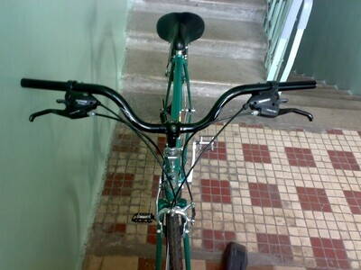

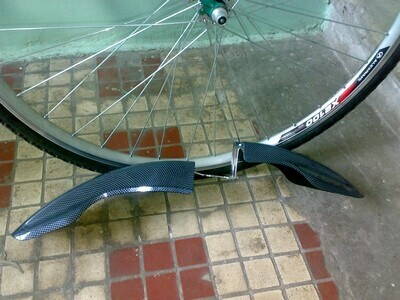

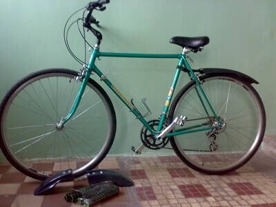

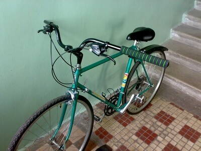

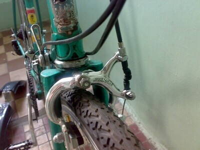

Мое следующее творение.
Уважаемые крокодиловоды! Я знаю, будете меня лечить по полной программе, но прошу Вас – будьте снисходительны, девайс еще совершенно сырой, выехал сегодня на нем первый раз, недочетов и огрехов дофига.
Предыстория.
Стояла у меня в коридоре предыдущая рама, места занимала мало, никому не мешала. Купил себе на Новый Год колеса, предыдущие положил к предыдущей раме. И т.д. Понеслось, короче…
Из расходов – минимально. Из нового – только руль (300 р.), резина (900 р., Нокиан, 32-я), блоки Аливия комплект с рубашками и тросиками и т.д. (900 р.). Все остальное извлечено из-под дивана и с коридора. Правда, разорился на крылья (1000 р.комплект) – ну уж как тут без понтов? Заднее поставил, переднее еще нет, боюсь поцарапать, пока довожу до ума. Тоже самое и с фигульками (я, чессно говоря, не знаю, как называть эти трубки из вспененной какой-то резины, 300 р. комплект из 4 шт.)) на руль, пока не натягивал.
Делал все это я, по-моему, только из-за того, что рукам делать нечего. Пока что желание кататься выразил сосед. Не будет кататься - продам, нафиг! Но вещь получается забавная...
Естессно, будут вопросы. Клюйте, клюйте меня, но по делу.

СообщениеДобавлено: 15.04.2009 17:05
Сообщения: 1651
Изображения: 5
Город: Харьков, Жихарь
Возраст: 56
Зарегистрирован:01.09.2006
Вы просто молодец!
ручки из вспененной резины называются грипсы :)

СообщениеДобавлено: 15.04.2009 19:45
Сообщения: 89
Зарегистрирован:19.07.2008
Уважаемый Григори! Рукоятки на велоруль точно-точно называются (извините за вставку!):
Англо-Русский словарь Королева
grip
1. n
1) схватывание, зажатие, хватка,
пожатие;close ~ мёртвая хватка;
a ~ of steelжелезная хватка;
to come to ~ s схватиться(о борцах);
2) способность понять, охватить;
3) умение завладеть вниманием;
4) ручка, рукоятка;
5) см. gripsack;
6) тех . тиски;
7) власть, тиски, контроль;
8) pl спорт . гантели;
9) амер . саквояж;
2. v
1) схватить, сжать;
2) крепко держать;
3) понимать, постигать (умом);(еще раз извиняюсь за вставку !!!)
4) овладеть вниманием;
5) затирать (льдами), зажимать,
захватывать
Короче, если бы у меня были грипсы, то я и назвал бы их грипсами, а это что-то непонятное из 4-х частей, обмотка - не обмотка, ручки - не ручки, - короче, на весь руль.

СообщениеДобавлено: 16.04.2009 09:27
Сообщения: 4583
Зарегистрирован:01.06.2006
Седло не низко стоит ?
江湖 江山 性命 三教 :)
СообщениеДобавлено: 16.04.2009 10:22
Сообщения: 114
Город: Севастополь
Зарегистрирован:28.08.2008
А если Вмордувинд задует? Как на таком Харлее без мотора ехать? :smile:
СообщениеДобавлено: 16.04.2009 19:26
Сообщения: 1271
Город: РФ С-Пб
Возраст: 70
Зарегистрирован:07.07.2008
Это на самом деле пародия на обмотку бараньего руля.
Я такие повесил на "дачный" Спутник и все никак не соберусь перемотать на нормальную оплетку. В принципе скользко под дождем, а в сухую погоду ничего.
Почему бы их не назвать грипсами?

СообщениеДобавлено: 19.04.2009 21:27
Сообщения: 89
Я и говорю, что только один раз на нем выехал и такими регулировками, как наклон руля и высота седля еще не занимался. Основное было проверить в условиях реального движения (а не в коридоре на стоящем кверху колесами веле) настройки переклюков, работу тормозов и т.д. Руль прикупил да, пожалуй широковатый, в двери лифта с трудом протискиваю, зато управляемость удивительная! Седло поставил еще из своих старых запасов для дачного (был у меня вел, как потом оказалось, фирмы Дукс, другу отдал, он там что-то с ним танцы с бубном устроил, все никак доделать не может) прибора, Рояль гель, подпружиненное, едешь - как в кресле сидишь! Поэтому с высотой седла пока что не критично.
Обмотки эти (ну грипсы, грипсы, уговорили) мало того, что в дождь скользят, так они еще впитываю в себя воду до такой степени, что перчатки (сейчас холодно, катаюсь в спецназовских таких, кожанных, с противотравмными вставками, без пальцев) сушил потом день, насколько они промокли от этой обмотки(Грипсов!).
Ну и конечно, совершенно непревычно на этом приборе! Хотя и колеса мои, и рама моя, да и передачи все мои остались - все равно непревычно!
