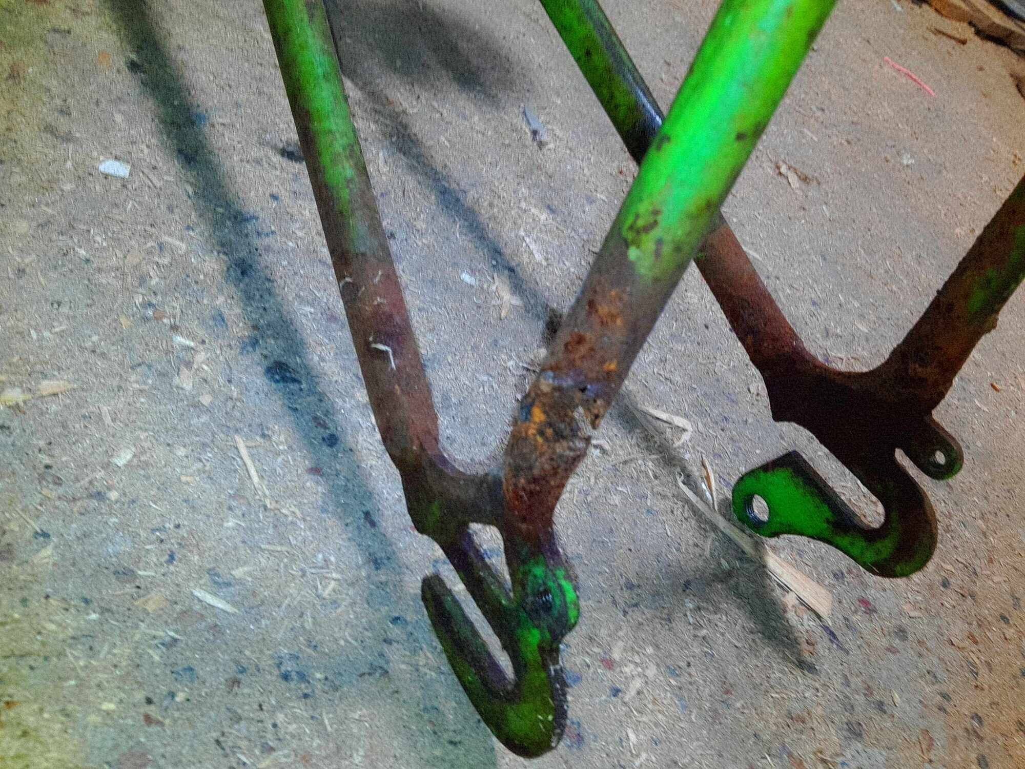

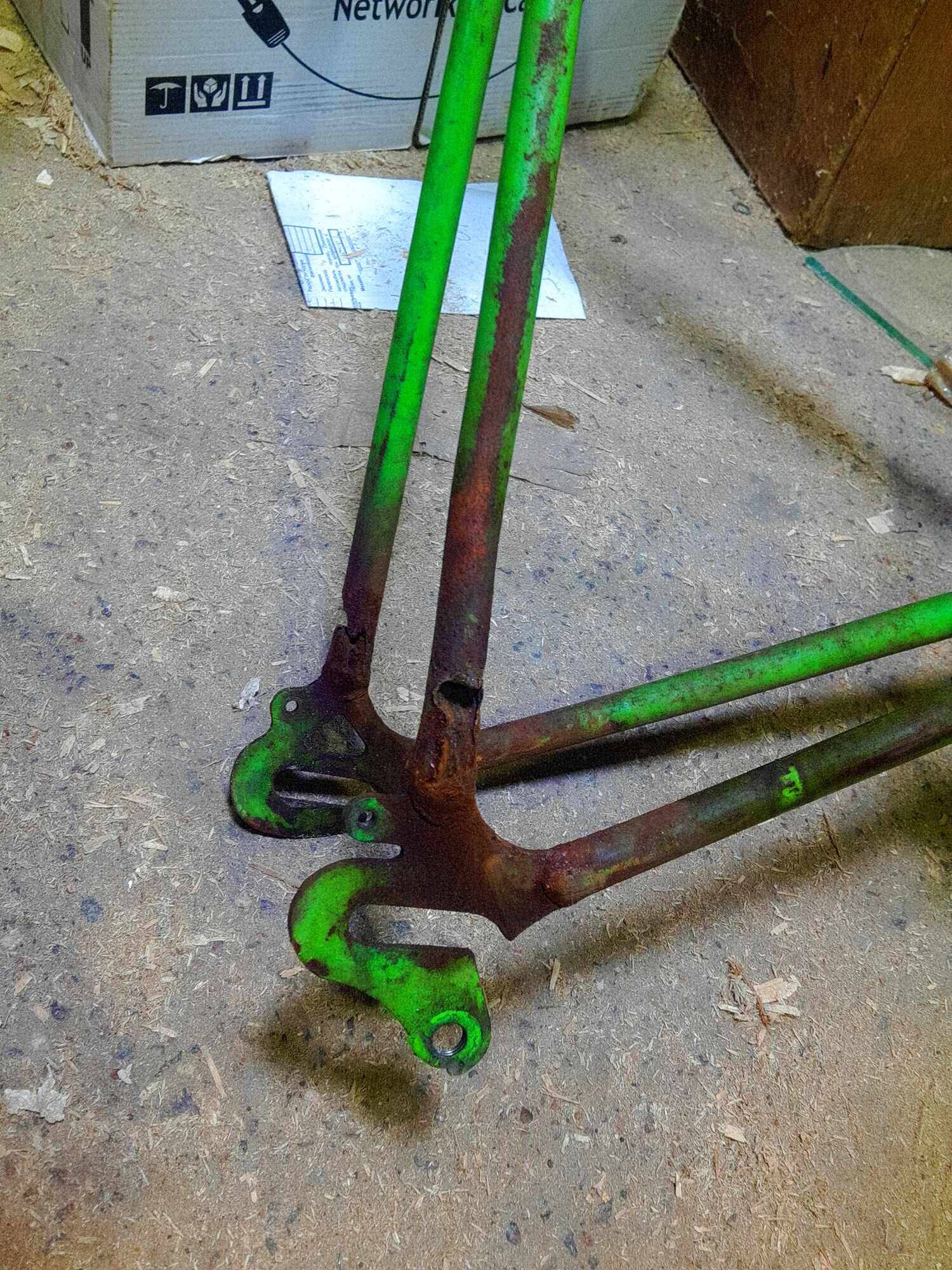

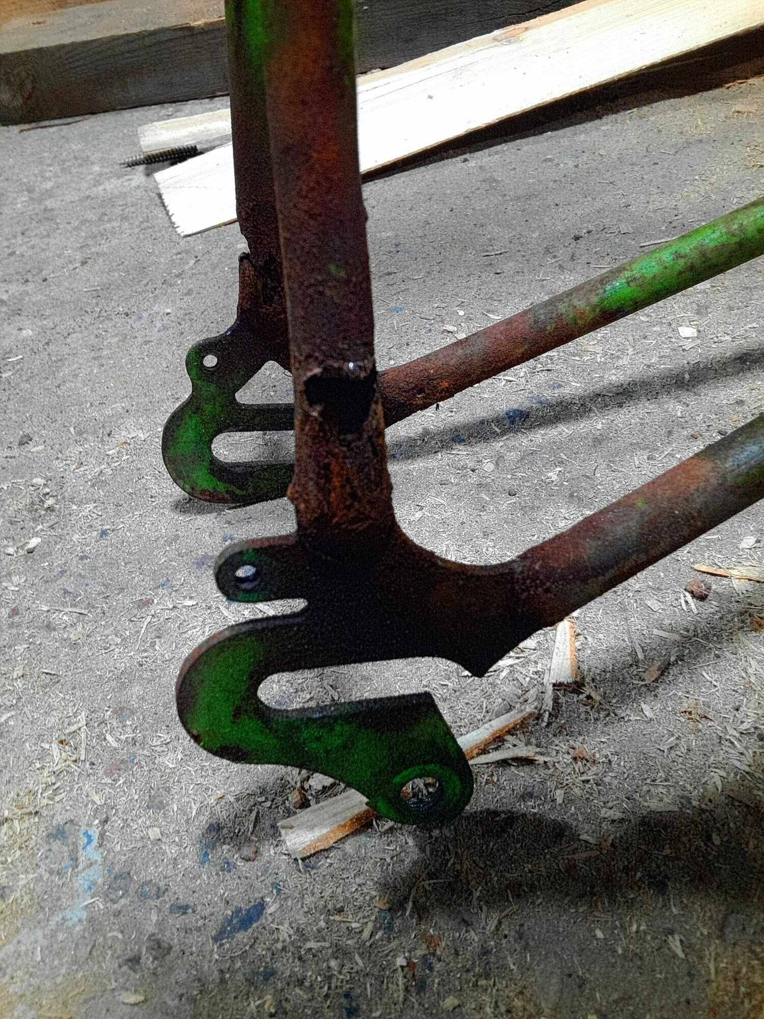

Руки наконец дошли до "Мустанга". Разобрался, осмотрелся. Проблема - задние перья прогнили насквозь. Что с ними делать, как варить/паять? Стоит ли овчинка выделки?

Думаю стОит - рама редкая и необычная. Интересный вел и был, и может быть из него. На сварке фигня получится, а на пайке латунью - почему бы и нет?
Можно сделать практически незаметно.
Я бы делал так:
Условно считаем, что трубки имеют размер 16х1 мм. Ампутируем нафиг поражённые участки полностью, от дропа куски отпаиваем
IMAGE00026.jpg [ 105.19 КБ | Просмотров: 1458 ]
Берём отрезки трубки 14х1 длиной сантиметра 2-3 и вставляем их в уцелевшую часть стоек наполовину. На оставшиеся половины тонких трубок надеваем куски трубы 16х1, всё это запаиваем в кучу. Продумав последовательность пайки, можно сдеоаит вообще незаметно.
Новые концы стоек оформляем, как получится или как нравится - несложно сделать и почти по-заводскому. Запаиваем их на дропы. Следим, чтобы задняя ось была параллельна каретке и симметрична относительно оси велосипеда. Если на заводе были косяки (это вполне возможно), имеем отличную возможность их исправить. Ведь никакая рихтовка не исправит "пропеллер" между осью и кареткрй, если смотреть на них сзади...
Вуаля!
Такие трубки находятся на свалке в обломках старых детских колясок, гладильных досок и даже люстр.
