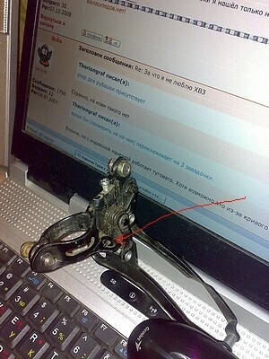

Передник переклюк, если конечно не родной ХВЗшный, подходит Shimano FD-TZ31 (конкретно выбито - China), брал ранней весной 250 руб. фекалий жуткий, но получше родного, на хомуте под наши трубы, упор для рубашки присутствует, вроде бы (проверить не на чем) переклюкивает на 3 звездочки. О других с упором под рубашку лично я не знаю.
Странно, на моем такого нет
Вполне, но с индексной манеткой работает туговато. Хотя возможно это из-за кривого подвода троса

Уважаемый Buba! Под рукой только мобильник, но разглядеть вроде можно - такая там пластинка с прорезью. Это и есть то место, куда опирается рубашка.

На моем этого ушка или не было вообще, или оно сверхаккуратно спилено и потом закрашено

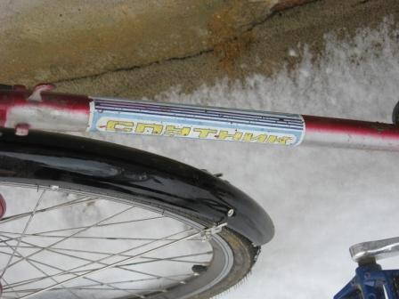

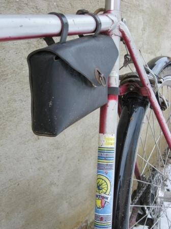

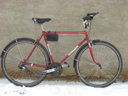

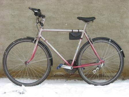

Всё началось из-за желания иметь манетки на руле. В тырнете наткнулся на темы о крокодиловодстве... От спутника осталась одна рама с клещами тормозов :D
В общем и целом окрокодиливание с поставленными целями удалось на 99.99% Рама будет перекрашена в радикально-чёрный (матовый) цвет хаммерайтом с предварительной пескоструйкой и грунтовкой. Ну ндравится мне чёрно-бело-серебристая гамма :smile: . Педали тока выделяются... - перекрасим.
Из-за удовольствия иметь манетки на руле пришлось поиметь МТВ-шный руль, хотя привык к баранке. Из-за того же удовольствия о баранке не вспоминаю :smile: В общем всё в кайф. А, чуть не забыл, не удалось привить передний переклюк из-за малого расстояния между вертикальной трубой и задним крылом. Видел на форуме, что удаётся приспособить какой-то переклюк с нижней тягой. Но про марку ни слова.
Подскажете марку, чтоб найти в магазинах - будет полный кайф.
Название пока не придумал. Из-за цвета рамы напрашивается ХАМЕЛЕОН. Но это не крокодил, тем более рама перекрасится в чёрный (это тоже не крокодил :-( )
Смущает длина цепи. На фотах цепь на самых больших звёздах 32-48.
критика, каменты, вопросы приветствуются. На часть вопросов сможет ответить Шурикен.
Рама 20 лет стояла на балконе в виде велосипеда.

С картинками порядок. Высказывайтесь, критикуйте, советуйте. :smile:

Такое впечатление, что задний переключатель в неестественной позе...

По мне, так из-за коротковатой цепи. Пробую нарастить.

Кишелечек просто умиляет! Что бы то ни было с нашими девайсами, я на любом своем веле цепляю такой! Пусть знают!
Я так понимаю, что положение цепи самое неестественное - большая звезда впереди и большая же сзади. Может быть не стоит заморачиваться с удлинением цепи, а просто подбирать более разумные передачи? ( Это не наезд, это брюзжание вслух )
По расцветке из-за выгоревшей краски велосипед скорее не хамелеон, а камбала :ROFL: :-)))
Ну, даже при таком раскладе переключатель не должен так загибаться вперед. Если не ошибаюсь, в этом случае лапа переключателя должна быть перпендикуляна дороге.
В принципе, можно конечно на этот фен-шуй и забить, если оно нормально работает.
Мне он тоже ндравиццо :D
Мне это соотношение тоже ндравиццо, особенно для старту со светофоров :D , ведь я не лось.
Ну значит нужно удлинить цепушку на 2-4 звена.
