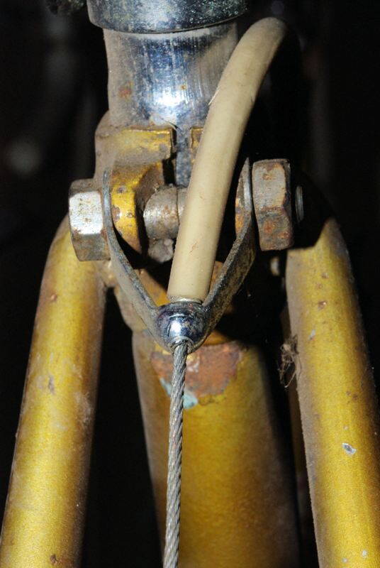

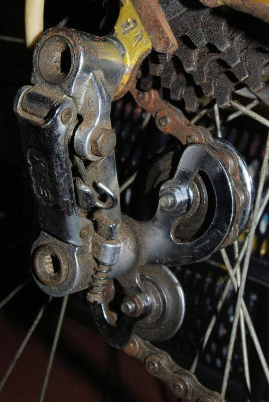

1. Переклюк
2. Упор для тормозного тросика (не разу таких не видел)
Извините уж, что в таком виде. Сегодня решил не чистить, не разбирать и не прикасатся к велу.
Комментарий к файлу: Переклюк
IMGP1777.JPG [ 81.42 КБ | Просмотров: 1750 ]
Комментарий к файлу: Упор тормоз тросика
IMGP1779.JPG [ 65.03 КБ | Просмотров: 1738 ]

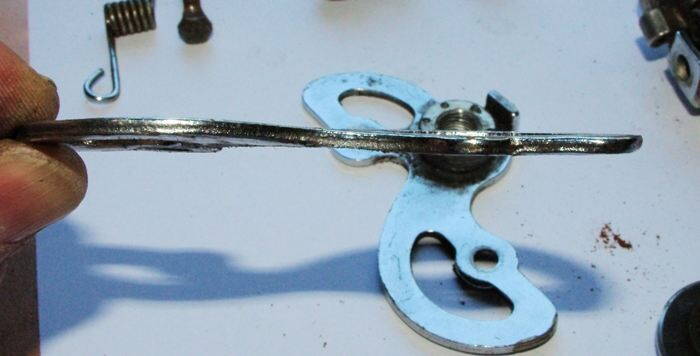

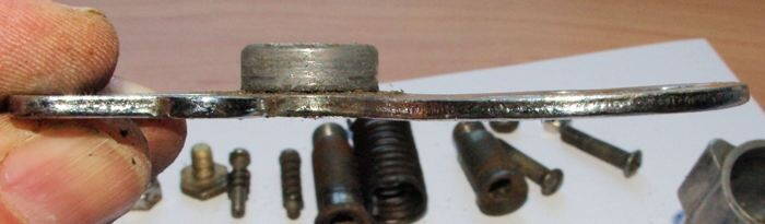

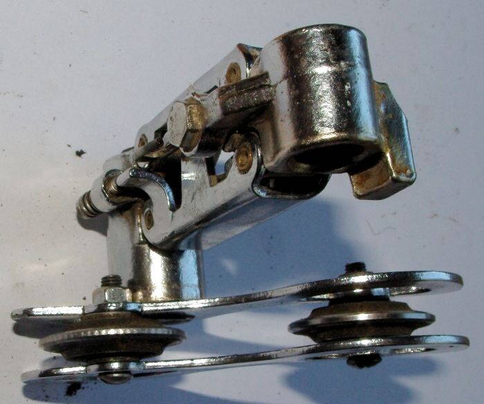

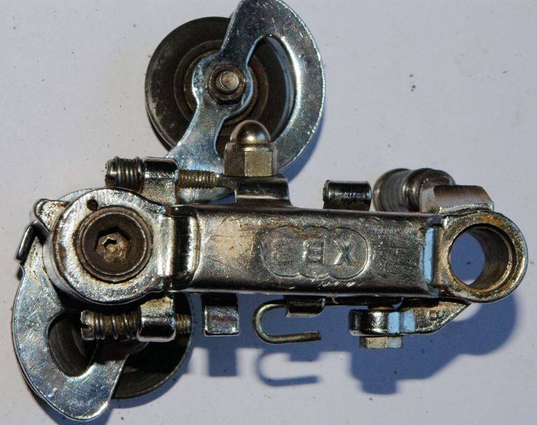

1. Разобрал зад. переклюк.
2,3.Что надо делать чтоб так погнуть детали?
4. Естественный результат при таком отношении.
5,6. Выход на барахолку и покупка уцелевшего переклюка.

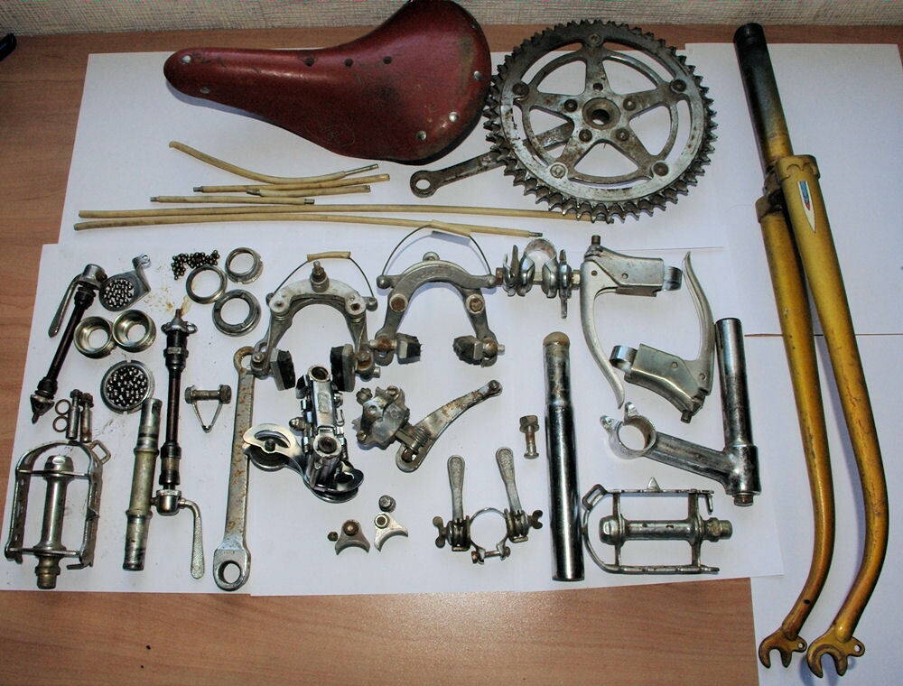

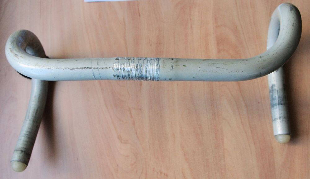

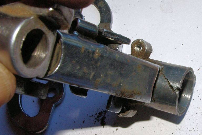

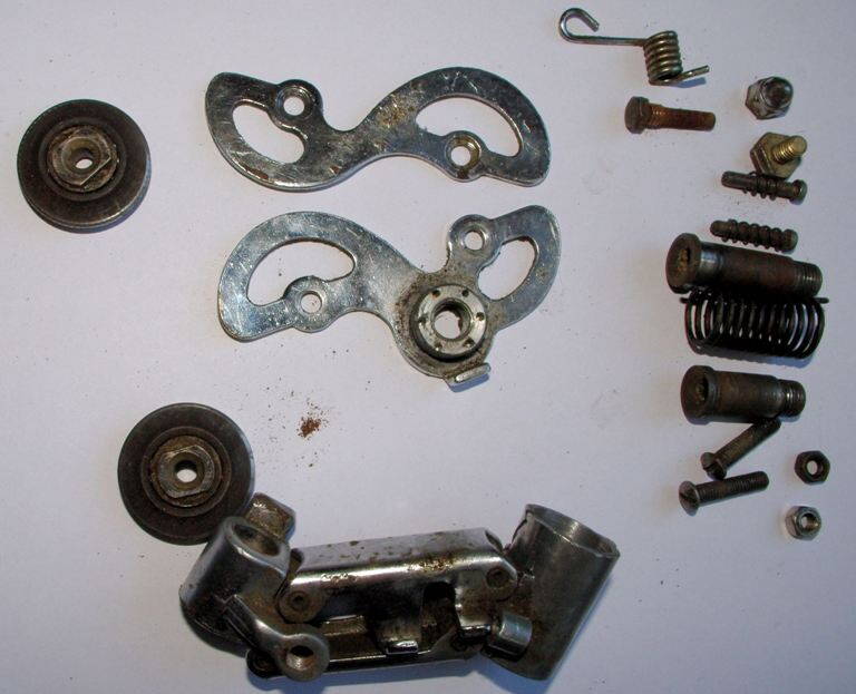

Продолжаю разборку...
Фото:

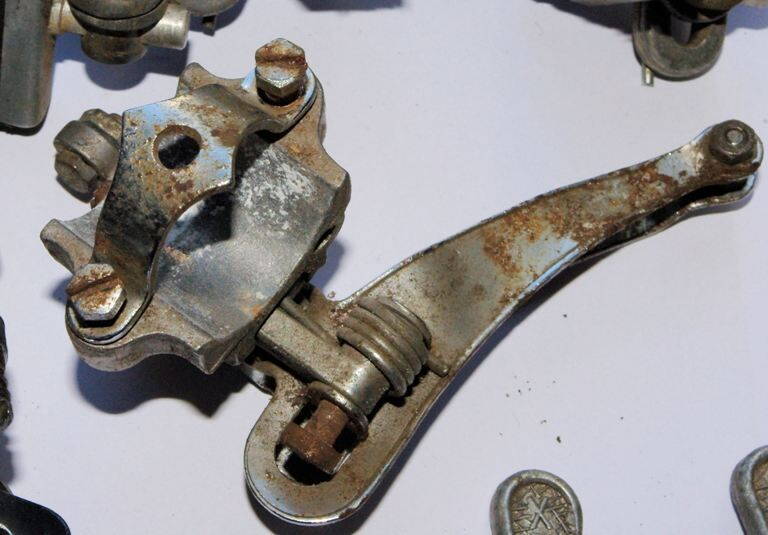

1. Брак производства или последствие эксплуатации????
2. Разобрал! Вроде больше поломок, погнутостей или кап износа не обноружено. Это меря на глаз ( так как в задней оси к примеру было всего только 6 шариков).
Не сколько интересных фот:

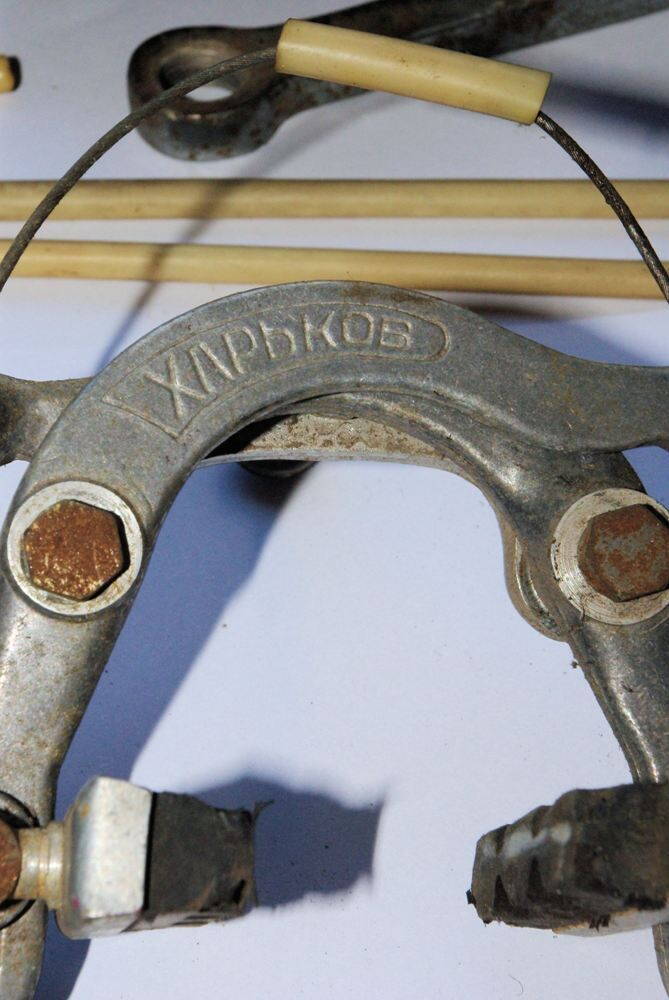

3. Тормоза с надписями Харьков ( а не ХВЗ).
4. Крепление переднего переклюка (форма скобы похоже на форму скобы переключателя скоростей)

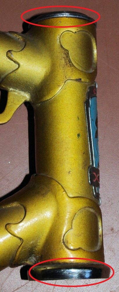

Прошу совета:
5. Стыдно признатся но не когда не снимал с рамы эти элементы. Силой не брал (так как не знаю они просто в пресованы или на резбе). Как они снимаются?
План работ:
Всё отмыть, вычистить от ржавчины. Все детали которые были никелированы, подготовить и никелировать по новой, те что храмированы тоже самое. Алюминию придать нужный цвет полируя. Раму пескаструить (перед этим заказав в мастерской подобрать радной цвет краски), грунтавать, красить. Единственная загвоздка в наклейках, их то не сохранить, наверное придётся обратится в рекламную фирму и показав им реальные, заказать новые, естесвенно соблюдая цвет и маштаб.
О ходе работ буду сообщать, но сразу хочу признатся что процес будет долгий. Во дворе лето, в голове ветер...
Комментарий к файлу: Руль
IMGP1797.JPG [ 62.22 КБ | Просмотров: 1735 ]
Комментарий к файлу: Разобрал
IMGP1790.JPG [ 179.1 КБ | Просмотров: 1777 ]
Комментарий к файлу: Тормоз
IMGP1791.JPG [ 94.3 КБ | Просмотров: 1738 ]

Комментарий к файлу: Как снять?
IMGP1795.JPG [ 150.68 КБ | Просмотров: 1739 ]

Laba diena, Mumijo, в Вильнюсе я был последний раз в 1983-м (служил в Prienai) :smile:, за глаголом можно было бы поехать :velobig: да паспорта нет...
Планируешь оставить родное седло (тяжеленное) для музейного экспоната?
Тогда сделай 2 отв. возле надписи =УК= см 1,5 от края, протяни спицу, скрути.
Верхняя линия седла станет ровной. Со временем чепрак примет форму седалищных бугров :D . На другое садиться не захочешь... :D
Правда, Руся?
100% всё родное! ... Сфоткай свой, плз?... ...были - огого.
юные годы??? :smile: Защемило?

как снять? брызни WD-40 и изнутри рулевой колонки выбей маленькими ударами по кругу

Окраску с наклейками, я считаю, лучше оставить, она же настоящая, заводская, а не новодел в стиле "ретро". Отреставрировать можно, например красками для моделей, они бывают разнейших цветов. Лаком потом покрыть осторожно, чтобы краску не разъел.
А переклюк задний - не родной, не соответствует остальной обвеске, такие вроде в 1976 стали делать.

Буду признателен если кто либо предоставит фото переклюка какой должен был быть.
Вот именно по 74-му году затрудняюсь сказать, возможно, что этот и есть родной:
В 75-м точно были такие, а где-то с 78-го пошли такие же, но с длинной рамкой. А именно в 73-м и мож в 74-м была ещё 1 разновидность "старого", наподобие вот этого, но другая форма рамки

моя рама в точности такая же, только цвет был оранжевый. наклейки и переклюк те же, 73 г.в.
сейчас стоит в паре с шимановскими индексными нарамными манетками и отлично работает.
download/file.php?id=5438&t=1
Трубу подходящего диаметра надпилить ножовкой и полученные лепестки слегка разогнуть. Как пользоваться? Ключевые слова - "бить молотком в торец инструмента, уперев лепестки изнутри лобового стакана в чашку рулевой".
такие переклюки на туристах ставили, на стартах я таких в оригинале не видел
