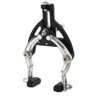

Интересно, а аналоги вот таких тормозов существуют?

morze писал(а):
Думаю, позволю себе разориться на Шимано Тиагра
Ха! Ничесе бюджетный вариант!? Тиагра на Туриста? Да они на Турист не встанут, колодки до обода не дотянутся.
morze писал(а):
Хотя попробую поискать более дешевые аналоги
Стоит попробовать, есть недорогие двухосевые тормоза с боковой тягой по конструкции как шоссейные, но больше, как раз для геометрии туристических рам и стоят в раза три меньше чем самые простые шоссейные. Я свои в Ужгороде брал. Деньги через банк, доставили "Автолюксом". Вся процедура заняла три дня. Если интересно расскажу где.
