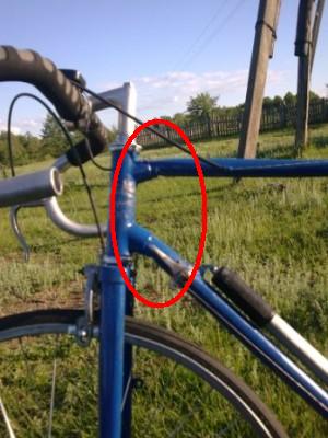

Илья123136 писал(а):
да но будет же рама с "Спутника" :wink:
Рама от этого спутника?

 Заголовок сообщения: Re: мой ХВЗ Турист
СообщениеДобавлено: 12.06.2009 18:34
Сообщения: 1651
Изображения: 5
Город: Харьков, Жихарь
Возраст: 56
Зарегистрирован:01.09.2006
Похоже, это рама, попавшая в аварию - видны ее последствия...

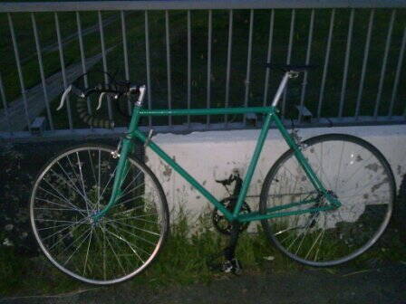

и так оценяите
и так оценяите
подседельник какой-то кривой, или мне кажется?
СообщениеДобавлено: 25.06.2009 21:46
Сообщения: 230
Город: Винница
Зарегистрирован:03.07.2008
Плохо видно, но по тому, что сумел разглядеть могу сделать вывод, что вел хороший. Сам отъездил на Туристе три года, было всякое, но остались хорошие воспоминания. Вот только подседелка твоя опасно назад завалена, обломается в самый неподходящий момент, это я тебе авторитетно заявляю. Моя сломалась за 40 км. до дома, без седла тяжело ехать. А доставать из рамы оставшийся кусок подседелки еще труднее.
СообщениеДобавлено: 25.06.2009 23:07
Сообщения: 73
Город: Шостка
Зарегистрирован:03.05.2009
спасибо за совет, просто я шпала (192 см) и мне так удобно но все же подсиделку загоню глубже :smile:
СообщениеДобавлено: 26.06.2009 08:24
Сообщения: 230
Город: Винница
я шпала (192 см)
Илья, а твоя фамилия случайно не Муромец? :smile:
Все же нужно искать нормальную подседелку под твой рост, я себе из алюминиевой трубы диаметром
25 мм. сделал. Отрезал сколько нужно, слава богу тоже не маленький (186 см.) :smile:
СообщениеДобавлено: 26.06.2009 10:22
Сообщения: 1651
Изображения: 5
Возраст: 56
Настоящий зеленый крокодильчик, класс! :-)
А подсиделку действительно нужно подлиннее или раму ростовкой побльше (второе предпочтительнее)!
