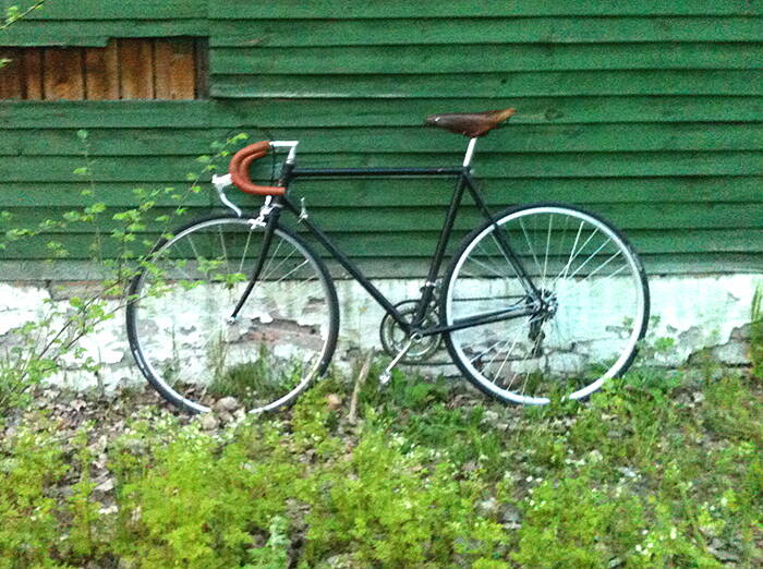

В итоге вот что получилось...
Найти подходящую прямую не получилось,так что с небольшим изгибом.
Управляемость стала немного хуже,но привыкаешь.

И я спрошу.
1. Если вилку СШ наоборот, не выпрямлять, а ещё выгнуть вперёд. Кто нибудь пробовал ?
Есть ли польза в таком по управляемости-устойчивости ? (а рич уменьшится, и это хорошо)
2. Установка вилки большей ростовки в раму СШ с проставкой внизу штока должна увеличить устойчивость и управляемость + провис каретки уменьшится ?
Опыт есть у кого ? (Это изобретать велосипед - называется).

Alexey2000 писал(а):
2. Установка вилки большей ростовки в раму СШ с проставкой внизу штока должна увеличить устойчивость и управляемось + провис каретки уменьшится ?
однозначно будет сложность с посадкой конуса на вилку. В обычной вилке возле короны на штоке утолщение, при использовании проставки конус будет болтаться на штоке.
