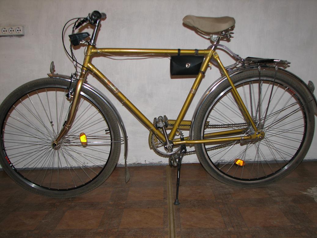

Итак, давно собирался написать о своем крокодиле на основе велосипеда ММВЗ "Аист" 1987г. выпуска, но все не доходили руки. А теперь еще и возникли вопросы, которые не хотелось решать открывая новую тему. Я все-таки надеюсь, что моя писанина возможно будет полезна начинающим крокодиловодам.
В августе 2009 года я решился собрать себе крокодила. Т.к. живу далеко заказал все через инет в Велостиле, а забирал уже сам в Харькове. Комплект такой: два колеса собранных на основе ободов AlexRims DH19 (622x18), задняя втулка Shimano Inter-3, передняя тоже какая-то Shimano точно не помню. Единственно, что меня смутило это то, что переднее колесо было собрано с радиальным набором спиц. Попутно в магазине взял еще шоссейные тормоза Alhonga, но увы они не подошли, т.к. колодки сильно не доставали до обода. Руль я сменил на более ровный из "китайского" водопровода, купленый за 10грн. у нас на рынке, но зато подходящий эстетически. Заднюю звездочку сначала оставил родную на 19, но крутить педали на 2-й скорости стало тяжелова-то по сравнению со старой системой 45х19. Поэтому было принято решение поставить на 21. Стало вродь даже чуть легче и не привычно мотылять ногами, но затем привык. Более того я заднюю звездочку перевернул, возможно это не правильно, но меня на это сподвигли три причины: 1) купленая на рынке новая звездочка при посадке на втулку и зажимом сверху кольцом сильно люфтила в пазах, поэтому я взял звездочку со старой втулки; 2) на старой звезде на зубъях была выработка; 3) прикинул линию цепи и при перевернутой звездочке цепь вродь более ровнее лежит. Цепь Sram PC-1.Так и оставил. Резину поставил базарную какой-то китай или индия DURO (47-622) 28x1,75. Ах да, чуть не забыл, расстояние между перъев явно меньше, чем на планетарке пришлось всандалить в натяг (надо не забыть все измерять и дописать). Вот с таким составом сначала худо-бедно проехал 600км, потом еще 640км, затем начались "чудеса". О них чуть позже.
Если что забыл допишу, а так - далi буде..
Вот такой получился крокодил.
IMG1690.JPG [ 122.93 КБ | Просмотров: 1720 ]
