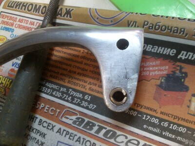

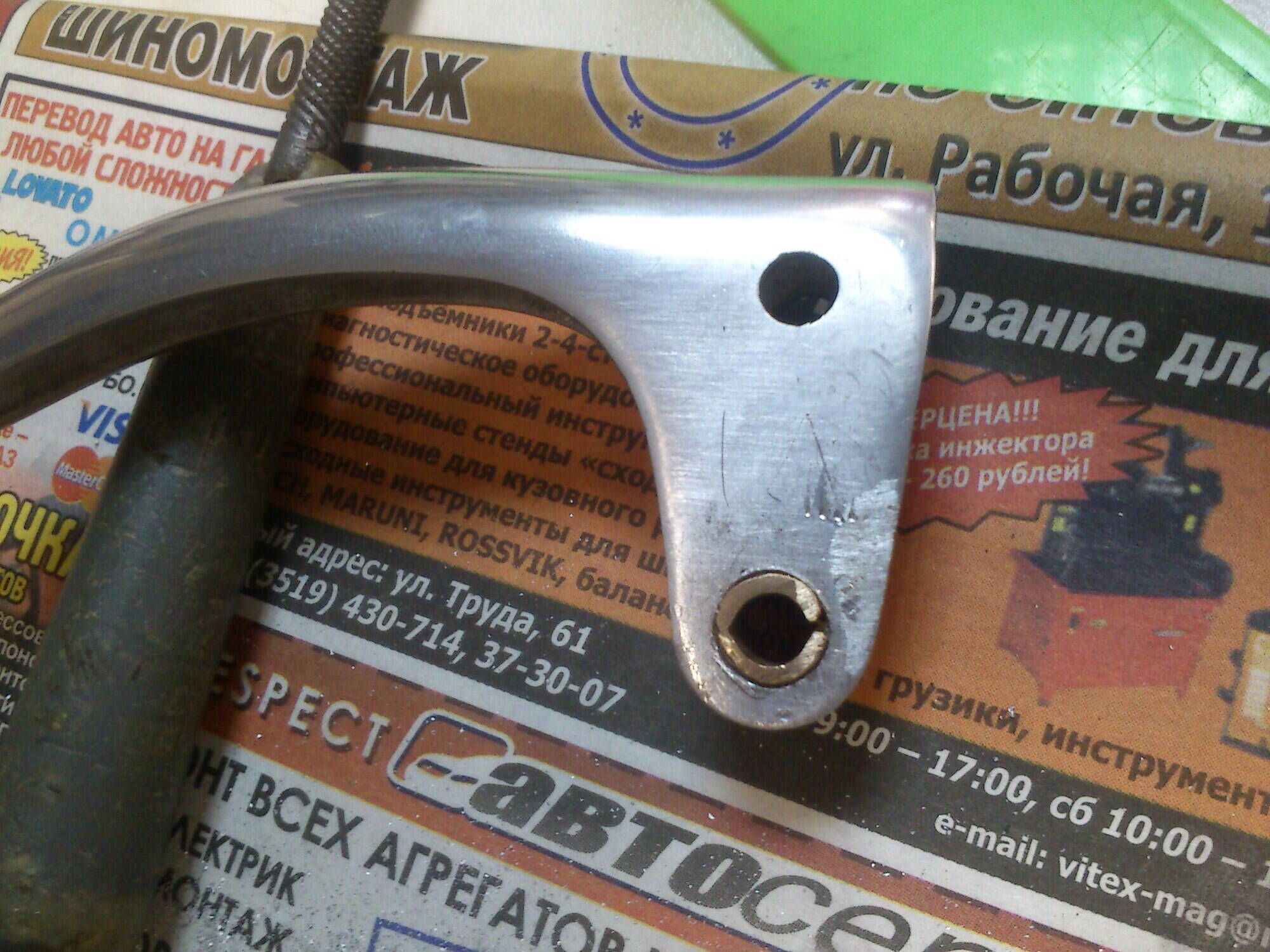

не, втулочек не было - это полоска из меди, не скажу откуда оторвал :D (велик важнее).Крокодилить, так до конца.
А на счет изоленты - спасибо,попробую

По теме. Считается, что медь с алюминием нельзя совмещать. Увеличивается риск коррозии. Может лучше заменить медную пластинку на алюминиевую?

Крокодилится все из подручных средств.А соединение медь/алюминий это пускай электрики бояться.Думаю здесь не к чему страшному не приведет. Но за совет спасибо :smile:

Можно подробнее про втулочки? У меня тоже тормозные ручки разболтаны. Какой размер? Как делали?

медная полоска толщина-0,2мм ширина-5мм длина по формуле 2пр.скручивается в трубочку и вставляется в отверстие ручки. те края, что остаются развальцовываются/загибаются(плоскогубцами удобно).впринципе по фоткам всё видно

Электрохимической коррозии бояться, наверное, здесь не стОит. Но медь очень мягкая и прослужит оно там до разбалтывания гораздо меньше родного алюминия. Я бы сказал - очень быстро разболтается :sad:
Для этих целей нужно применять бронзу(любую) , причём не путать её с латунью :)

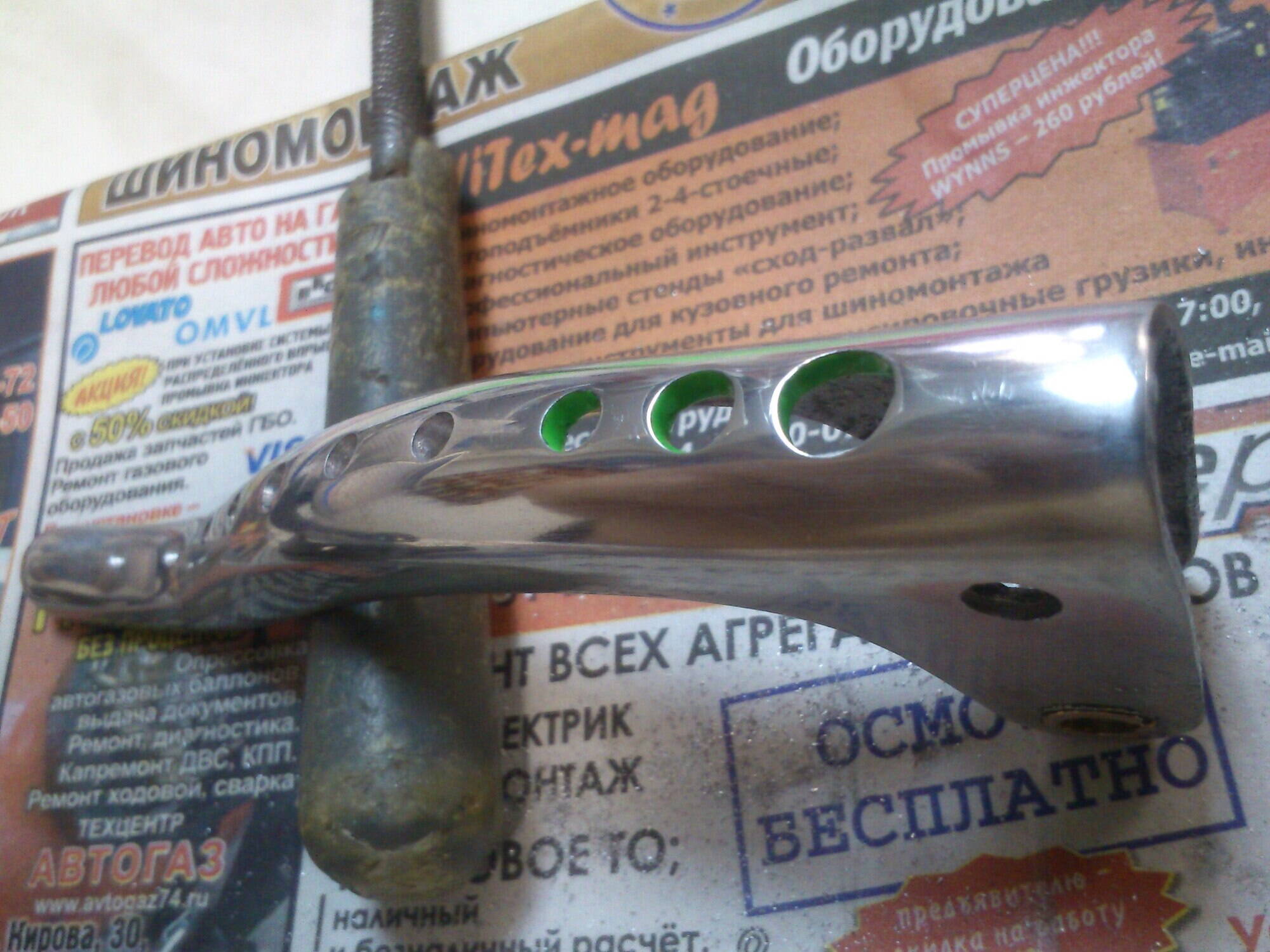

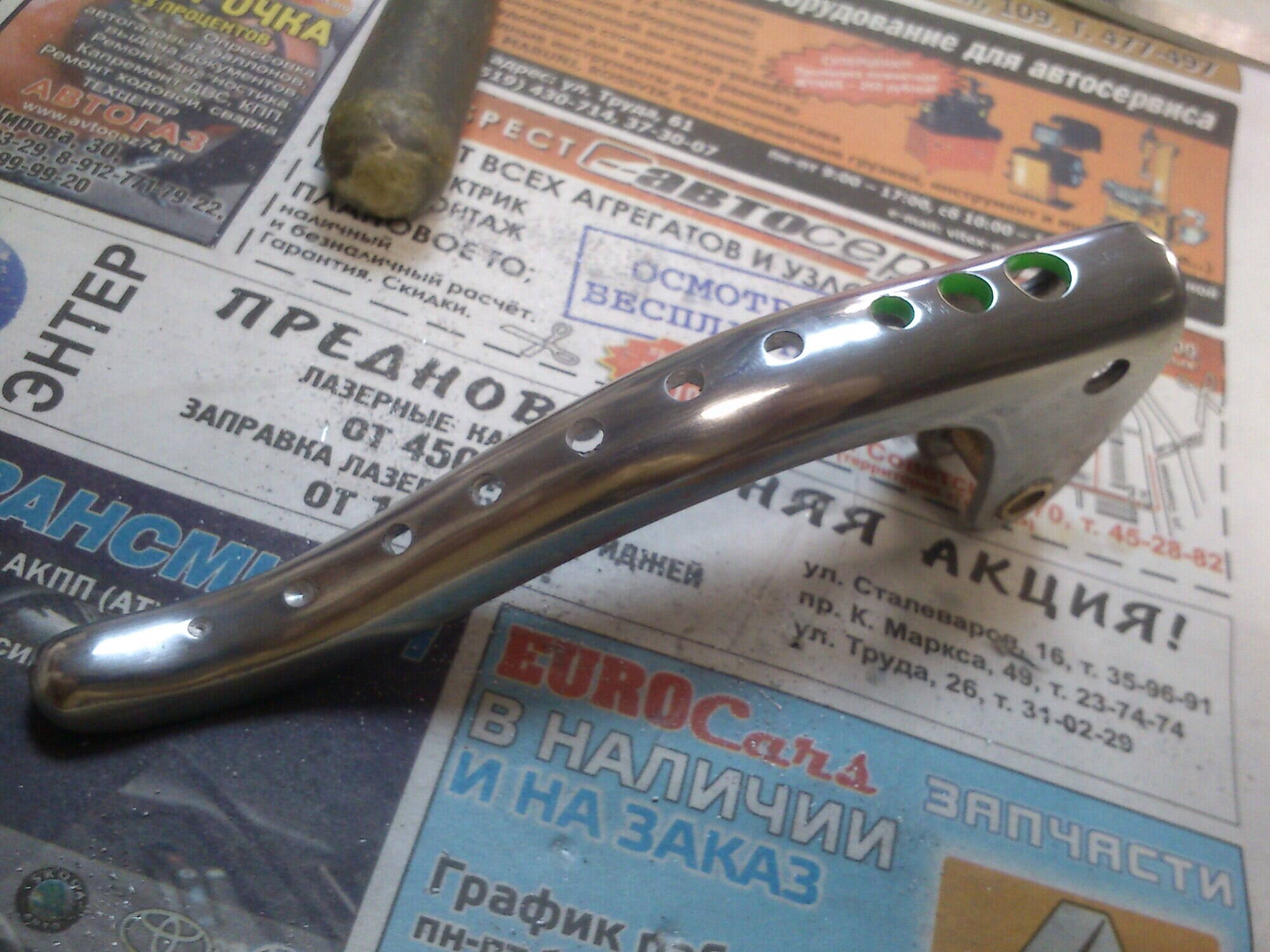

Наконец то я опять на работе и день прошел не зря. На доработку тормозной ручки потратил столько сил, что велосипед собрать можно было :smile: .Так что я решил - тормоз на велике будет один. Прислушался к коллегам по форуму и сотворил бронзовую втулку.

Не думал, что бронза так трудно обрабатывается. тонкой не было, по этому расточил отверстия в самой ручке
