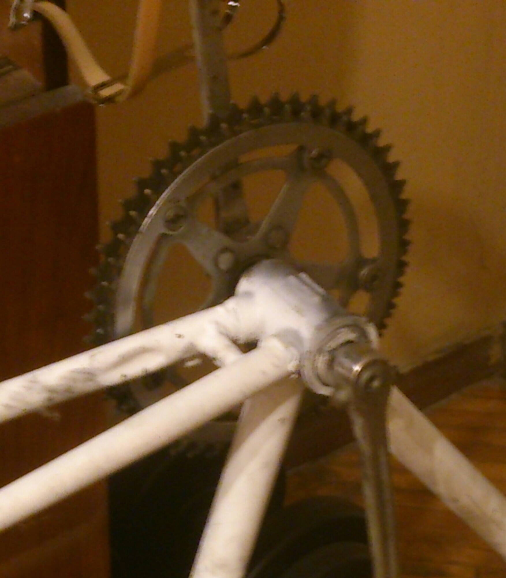

А сколькилапая и какая система есть?
Пятилапая)
DSC_0354~2.jpg [ 562.27 КБ | Просмотров: 1523 ]
 Заголовок сообщения: Re: Помогите чайнику
СообщениеДобавлено: 07.11.2013 13:24
Вот с правильной стороны фотка :D Нихрена не видно. Да если износа зубьев нет, нафиг её менять? Тем более две звезды - на выбор, с расчётом поиграться. да и внутренняя, наверное, меньше изношена, её и оставить. Пятилапка при одинаковых лапах жёстче, лучше форму держит. Но то при одинаковых.
Ещё сейчас беда с широкими сингловыми цепями нормальными, существует школа - на синглах применять более качественные узкие многоскоростные цепи (на втулке звезду придётся сделать тоньше точилом). Так сюда она налезет. А на трёхлапку продают или тонкие стальные звёзды СШ, которые выглядят менее убедительно, чем Ваши, либо Рекорд под широкую цепь. Если б не было - рекомендовал бы рекорд, а есть - зачем мудохаться и тратить деньги?
ну что было то и скинул,другое фото могу выложить только вечером.

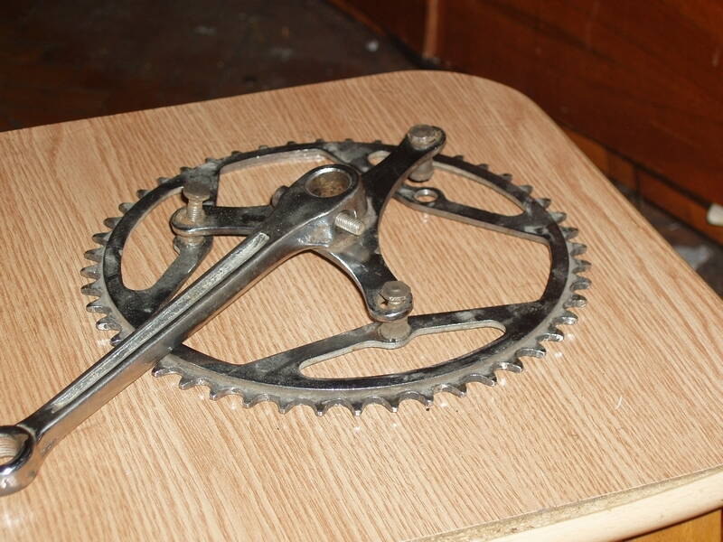

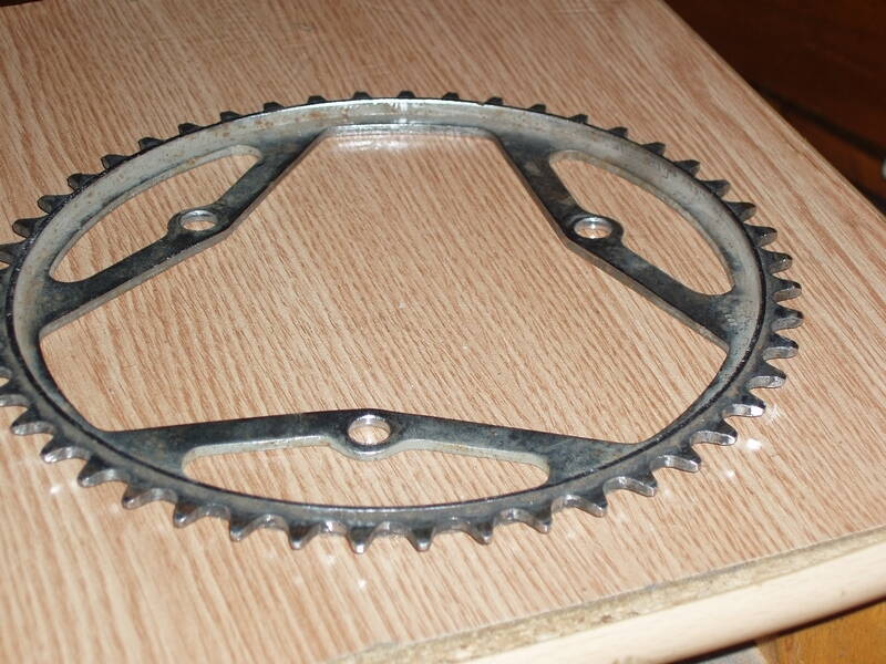

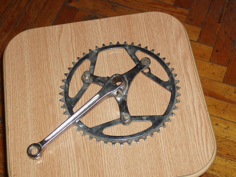

Рекорд. Есть на Куренёвке у Веры и Петровича, но вроде грустного внешнего вида.. Качество хорошее, звезда накатанная.
P1010353.JPG [ 428.2 КБ | Просмотров: 1483 ]
P1010352.JPG [ 419.88 КБ | Просмотров: 1483 ]
P1010351.JPG [ 432.55 КБ | Просмотров: 1483 ]
Если что - свои пятилапки далеко не выбрасывай, может заинтересуюсь :). Хром спортивных ободов современных и внятных советских нет. Но с разборок (у того же Петровича) попадаются узкие стальные хром обода красивые, и вообще спрашивать надо. Они от лёгких ситибайков и евроашанов (такие дешёвые велы норм качества, только косят под шоссеры, а не под горные).
Могут попасться очень старые советские типа "чайка" от туристов, они интересные, но нежные. И врядли доживут в хорошем косметическом состоянии и без деформаций.
По ним отвратительно работают оьбычные тормоззные колодки. Вроде, где-то в природе есть специальные. Или втулочный тормоз вперёд нужен - диск, барабан или роллер. Ну, сзади ж у тебя Торпедо.
