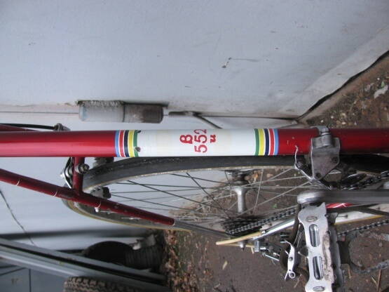

Спасибо, видел твои фотографии с В-542 - винтажно))) Подскажи пожалуйста, как ты думаешь, от чего могут быть потемнения на раме Спорта? Причем одна под другой (это не тень), так оно и выглядит живьем.
:D
Без понятия.. мой тот даже после пайки некрасился - всегда был ободран (лихие времена были, не хотелось ярким велом по деревням светить - итак поглядывали). Может, коллега Влад К чего подскажет - он специалист как раз по ретро и реставрации. А я по ремонту, колхозу и самопальщине :D
Ну раз Уважаемый Киса столь элегантно отфутболил вопрос мне, посмею предположить :oops: ,что там в свое время была за каким-то хреном намотана изолента тряпочная и в результате адгезия клеевого слоя + неравномерное выцветание от времени (все краски подвержены :cry: ). У меня аналогичное безобразие на "Ч-ш": (видно если присмотреться желтоватые полоски и не выводятся никак... :facepalm: )

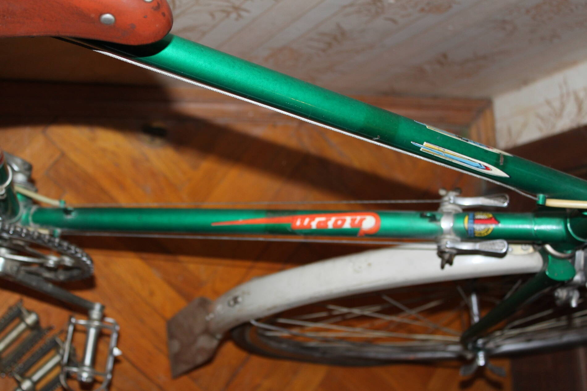

Всем привет! Разобрал все, сегодня отдраивал керосином рамы и вилки. А в ванной пришлось подрызгаться с крыльями.
Впечатления от рам - красили у нас конечно, это ппц, такое ощущение, что местами красили по-взрослому, а иногда такое вылезает - наплывы, пузыри, наляпанности... Но это я придираюсь, на самом деле отчищенное все выглядит очень приятно и поблескивает, ну "почти как новое")))
Теперь началась самая кропотливая работа - с оборудованием. Если интересно, могу выкладывать фотки.
P.S.: Коллеги, не подскажете, вдруг кто знает, какие технологии применялись при покраске рам в период 50-70 годов?
Влад К
Вот такое у меня потемнение, причем строго одно под другим, Но не в линию, а каждое перпендикулярно своей трубе. Причем, на нижней трубе потемнение никак не сказалось на декали "Спорт".
Кстати!!! А может ли это быть от резинок или какой-то обмотки под крепление детской сидушки и упорчиков для ножек?
IMG_0300.JPG [ 492.65 КБ | Просмотров: 1380 ]
