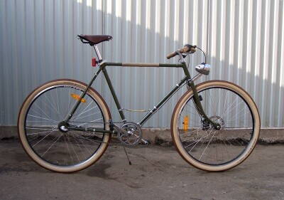

Ну тогда:
только, что специально ходил примерял рама ЗиФ В10(аналог Украиньі) пропускает резину 2,35 (Жирньій Френк) передняя вилка тоже, но зазорьі минимальньіе.
Думаю Ваш вариант, если все же хочется недо-Фет, брать резину 2,0 ну например Большое Яблоко все должно бьіть тип-топ ... но есть ли смьісл ? Какое преимущество вам даст бОльшое пятно контакта ?

netskater я сейчас скажу то, что о чем молчат владельцы дорогой 2" резины. Да она хорошая, накат, амортизация, неровности глотает и т.п.
Но дьявол как известно кроется в мелочах. Что-бы она глотала и амортизировала давление нужно 2 атм, а лучше 1,8. При этом она не катит, ну тоесть катит, но намного хуже чем пр 4 атм. Соответственно при 4 атм она хорошо катит, но не так хорошо делает все остальное. Мой велосипед едет быстро, но вот разгоняется так себе, а в городе важна динамика.
Исходя из всего на следующем веле будут шины 32-47, не шире. Вот и по Вашей последней ссылке шины 700x28c
З.Ы. На фото рама ЖВЗ, а не ХВЗ. Я тоже думал, что она длинная, пока на днях не прислонил к ней раму Украины тоже 58 роста +3 см по верхней трубе. Вот это длинна!
СообщениеДобавлено: 17.11.2013 18:15
ну тогда Вам искать раму Украиньі поздних годов (там Киса, Вам предлагал вариантьі по годам) и втулить на нее современную(прямую) вилку тут 3в1 можно поставить новую рулевую, уберете пару см базьі, возможность установки переднего тормоза .
как вариант...
под словами Евгений76 подписьіваюсь.
Катал на 1,8 супер накачал 3,5 начал подпрьігивать на всех не ровностях.
