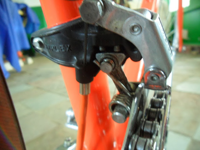

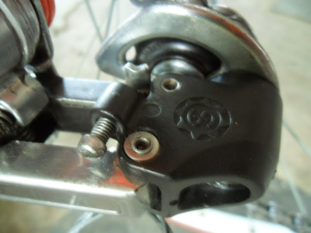

А продолжение будет следующим:Детали оборудовария все перемыл_перечистил_смазал,колёса перебирал(втулки,пятирик).Кое-где полирнул,кое-где шлифанул,С трубками решать и подбирать ничего не пришлось-они у меня уже были.Переключатели Симплекс бревет(оба) не помню как там правильно по храньцюзськи пишется. Изображение Изображение Изображение Изображение

Еще на один ляп, даже пол-ляпа обращу внимание. Излишки троса заднего переклюка лучше обрезать, трос перед этим можно пропаять на месте режа, что-бы не распушивался.
