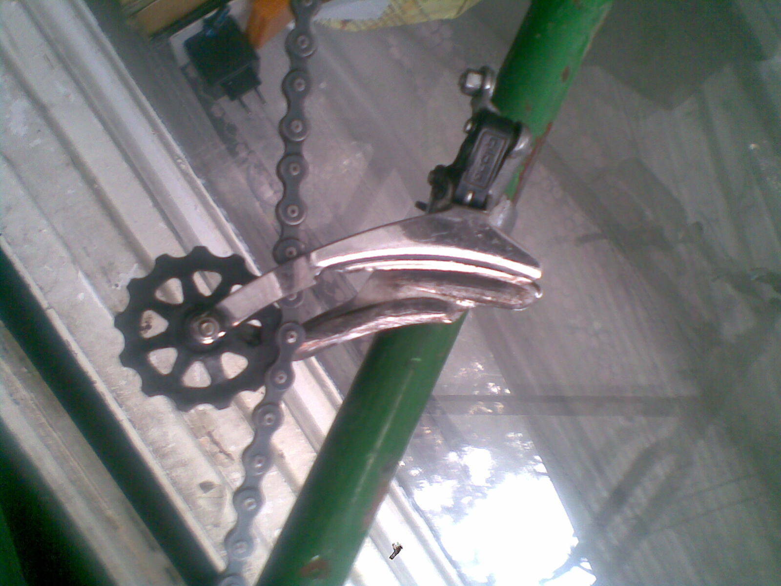

недавно проявил чудо садизма и сделал "натяжитель" цепи из переднего перекида
(с меня фото)

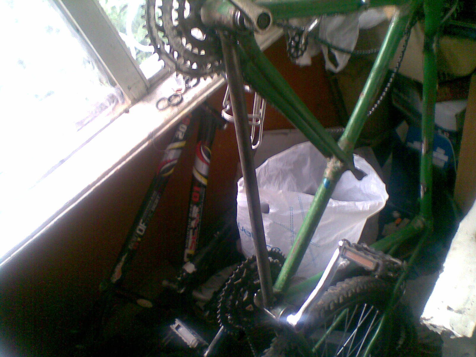

а вот и фото
Комментарий к файлу: натяжитель:)
11072009(006).jpg [ 190.17 КБ | Просмотров: 1360 ]
Комментарий к файлу: не смог вел с балкона вытащить, так сфоткаю...
11072009(005).jpg [ 226.95 КБ | Просмотров: 1363 ]

Может быть я что-то не понял, но натяжитель работает на верхней ветке цепи? Если да, то его сорвет нахрен - посмотри внимательно, какие силы на него действуют

Buba, зачетно про сорвет на...Да и подпружиненный,ИМХО, должен быть.
