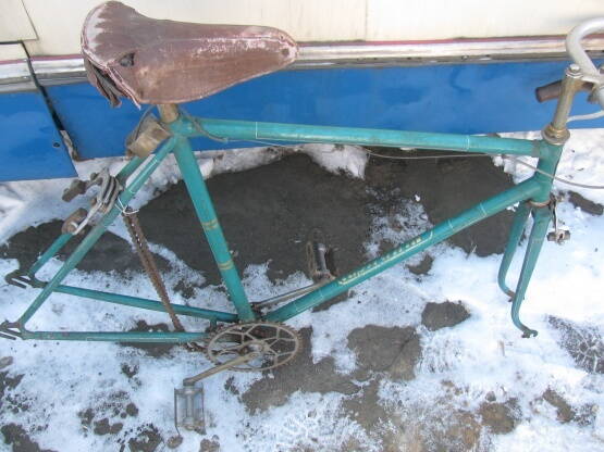

Да, коллега чел прав. Из туристических рам шоссер не получится - у него более комфотртный, но вялый характер. Шоссер же длжен быть злым, рваться в бой. Если на веле НЕ ХОЧЕТСЯ кататься, а хочется урвать за горизонт; если задумавшись, видишь, что разогнался до 35-40 км/ч (хотя собирался неспеша прокатиться) - шоссер удался. С туристами такое не канает. Они для другого.
У туриста с шоссером вообще ничего общего по деталям нет, если присмотреться. Только тормоза и сидухи унифицированы, и то не во все годы. Даже рули-бараны (из-за которых их путают) и те разные, хоть и похожи.
Чтобы не было больно финансово, можно собрать стартон в стоке, поменяв только обода с шинами, и катать. А потом уже заморачиваться с комплектухой. А Турист, да, под восстановление. Он отлично дополнит шоссейник - для сокойно покататься.
И даже ни слова про одну скорость! :D

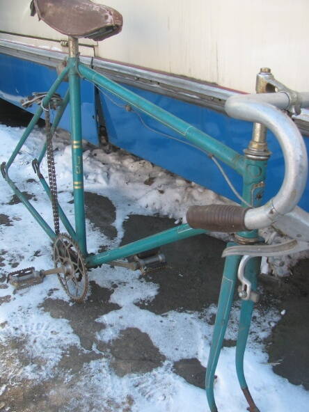

blacks писал(а):
... но по моей памяти и памяти отца - он примерно такой весь был (как на фото штока вилки) - именно более ЗЕЛЕНАЯ бирюза нежели голубая...
Хм-м-м... :shock:
...Ну тогда может такой?
33 зел 001.jpg [ 110.93 КБ | Просмотров: 1250 ]
33 зел 002.jpg [ 116.81 КБ | Просмотров: 1250 ]
Валяется у меня в закромах средней паршивости и 60-го года, кстати. :yes:
Хотя я, честно говоря всегда ее светло-зеленой считал. :oops:

Влад К писал(а):
Хм-м-м... :shock:
Я не уверен, но по мне это оттенок цвета "морская волна". Хотя цвета на экране монитора это отдельная и очень вязкая тема. :smile:

Это - точно. "Живьем" все-же более зеленая. Хотя не факт, что у Сергея на фото цветопередача тоже не гульнула. :wink:

Ребят пишу ВСЕМ - из Туриста делаться шоссейник НЕ БУДЕТ и уж тем более ФИКС. я вообще не понимаю что это такое!... мне это мало интересно. Моё мнение - дань моде стилю и т.п. - проехали, одним словом.
турист будет восстанавливаться на ХВЗ деталях но без фанатизма. то есть если у меня нету сиденья именно от Туриста а есть от Спутника - хорошо. Найду сиденье - поставлю. и так далее.
Что касается шоссейника. Сегодня сделал фото, нашёл аж два велосипеда! ) оба старты 80-х годов почти не катаные. Считаю разумным, чтобы не ругались модераторы, сделать отдельную тему в скором времени и попросить совета - минимум хочу поменять обода каретку систему и может быть суппорт.
А теперь касаемо высказываний anatoly-alex. Честно - не понял. Пояните. почему из старта не получится шоссейник? тем более начального уровня (я в профи не рвусь)??
