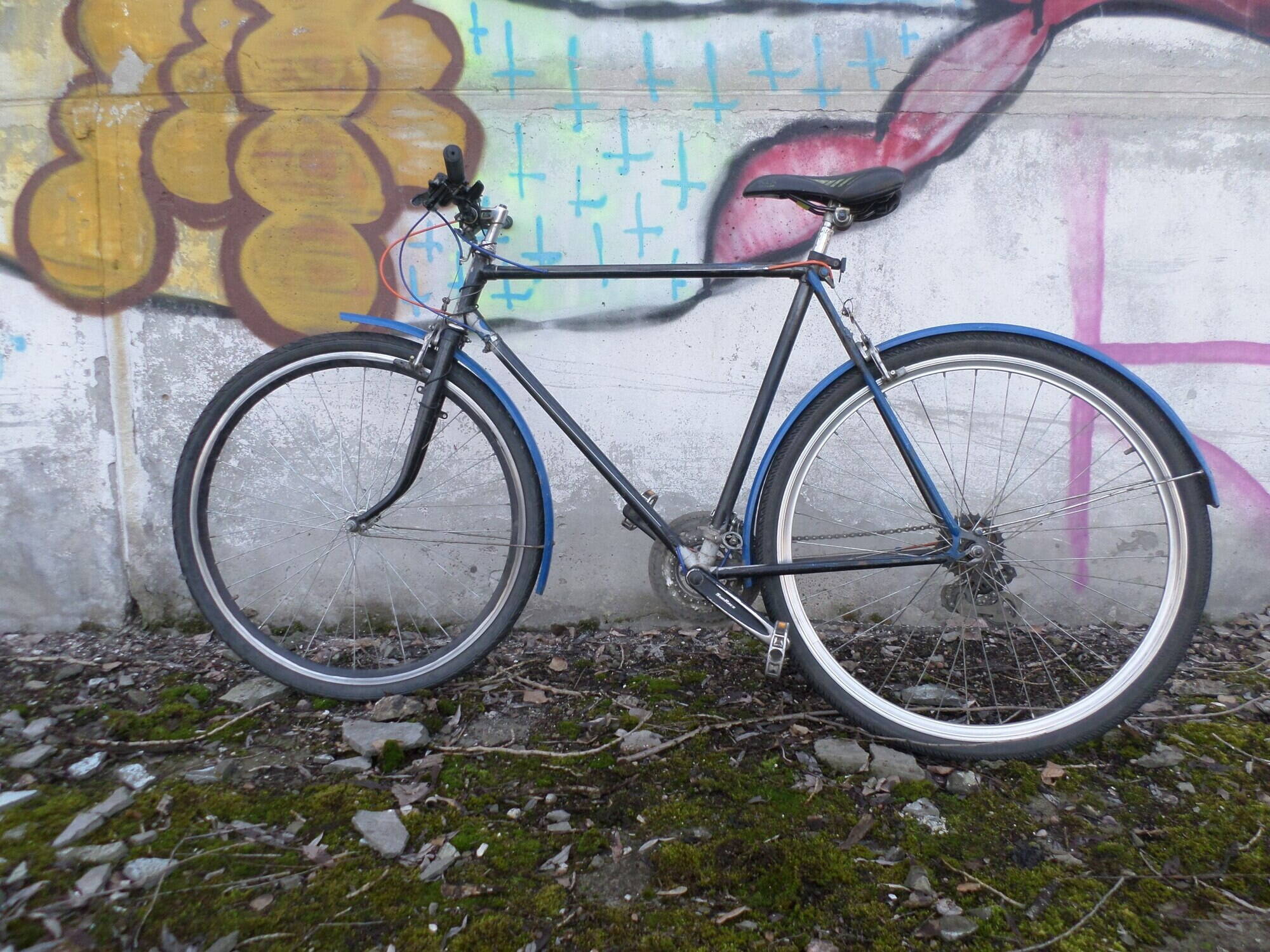

илья2020 писал(а):
Таки замерял: с продольными насечками Промакс - 6,3 мм, с кольцевими Альхонга - 6,5 мм, с алюминиевым штивтом ХВЗ - 7,8 мм. Отверстия соответствено у современных 6,6 мм, а ХВЗ - 8 мм. Может если алюминиевые кольца подложить да еще и болт подпилить, да зажать потуже то и будет держать. Бери колодоки, пробуй, если что можно будет болты потом докупить. Разница в отверстиях на фото видно.
А заказать у токаря нужные проставки между клодкой и крабом не судьба?
СообщениеДобавлено: 02.03.2014 21:20
Сообщения: 26
Город: Днепропетровск
Зарегистрирован:03.02.2014
Fershal писал(а):
Поставь хомут выше,чтобы уперся в остатки держателя насоса.
Прикол в том, что остатков от держателя насоса - нет. Я затянул получше хомут (плоскогубцами крутил винт). 100 км накатал - держится.
Более проблем с велосипедом не замечал.
Одна лишь особенность - огромный зонт на заднем колесе.
А вот ещё фотка. Поставил ручки для руля (грипсы) чёрные. И крыло заднее установил.
Блин, замок подседельный не в ту сторону.

Skiff_ax писал(а):
Ну хомут сразу не дотянул просто, у меня и манетки и упоры были и никогда не сьезджали, да и не только у меня, на всех таких велах :)
Хомут по совецким толмутам так и должен стоять на большенстве велов. Вообще суть в том чтоб носок седла был смещен назад на 1-2 см. от вертикали оси вала. Судя по фото как бы не пришлось в перед еще двигать, так что хомут стоит правильно.

СообщениеДобавлено: 17.03.2015 10:49
Сообщения: 26
Въехал в люк, погнул руль-баран. Поставил прямой руль - для туринга самое то
