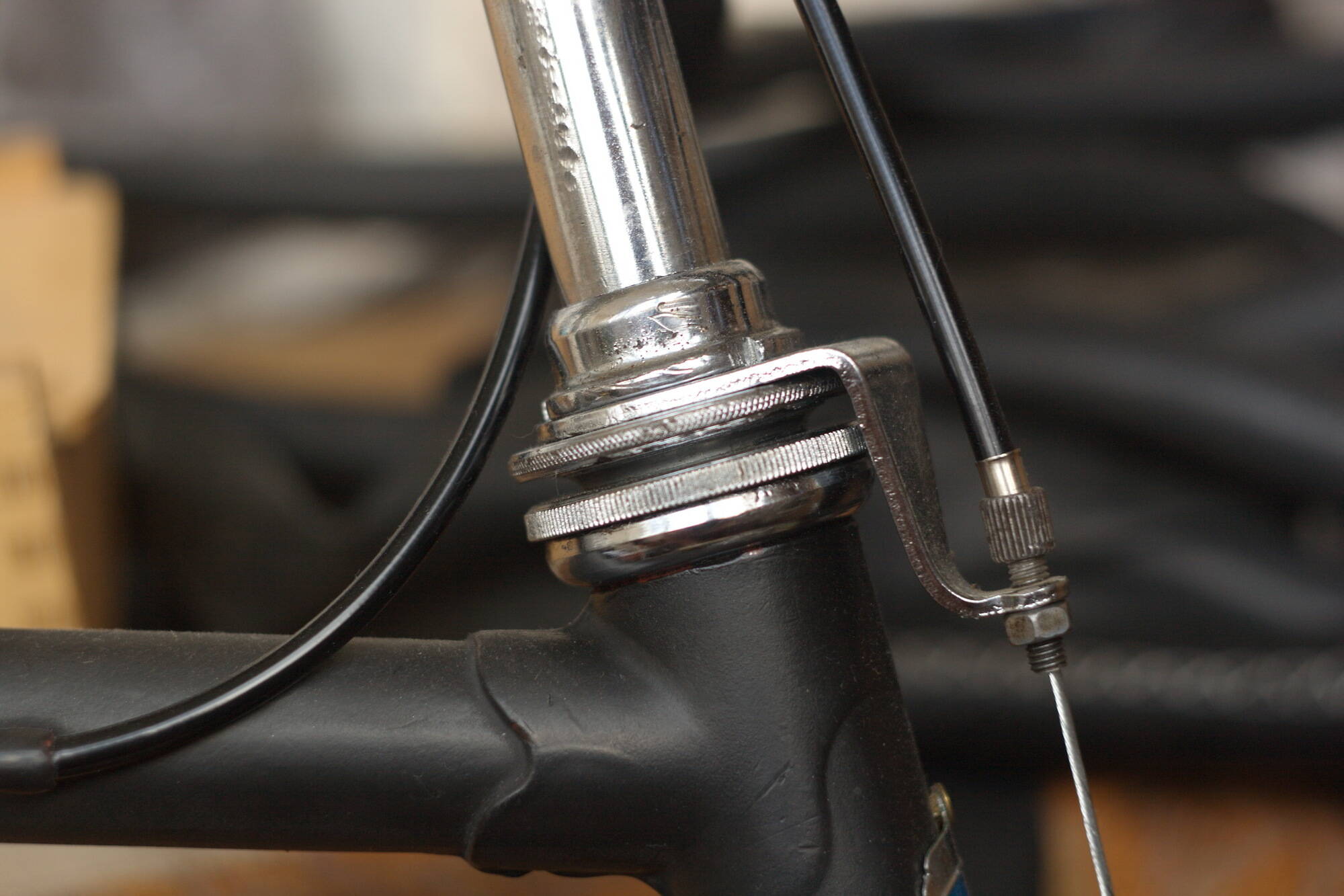

После небольшой аварии на моем Спутнике В-301 , была согнута вилка ( жалко,она была очень красивая и сильно отличалась от туристовской) . В этот же день я прикупил у бомжей вилку от Старт-шоссе, шток у нее оказался немного длиннее обычного . Пришлось накрутить две гайки и все заработало.

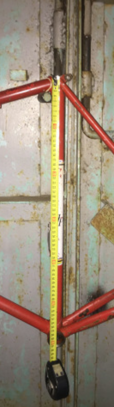

Всем доброго времени суток! Подскажите, пожалуйста: есть велосипед Спутник 77 года. Ростовка 56. Мне маленький. Хочу больше велосипед. Как раз продаётся Самойлов вроде 60 рама. Подойдёт ли всё навесное на эту раму? А главное - вилка. И как это будет выглядеть? За ранее благодарен.

pavlutsky
Многое, увы, не подойдет на раму самойлова, да и зачем на хорошую раму вешать откровенное гавно? колеса подойдут, но это :facepalm: лучше не надо. Рама самойлова, если в порядке и не битая, то стоит того чтоб собрать на ней велосипед на более качественных деталях.

Так а где ж я найду вилку на него?
 Заголовок сообщения: Re: Совместимость вилок ХВЗ
СообщениеДобавлено: 14.05.2018 15:51
Сообщения: 2195
Город: Rīga, Latvija
Зарегистрирован:22.10.2010
подойдет любая дюймовая шоссейная вилка соответствующей ростовки, товар, конечно же не очень распространенный, но в интернет-магазинах встречается частенько, правда, недешево, вот например:
