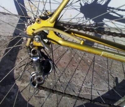

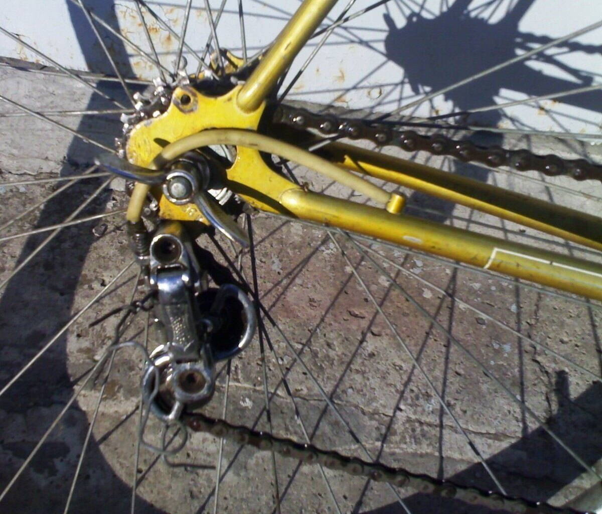

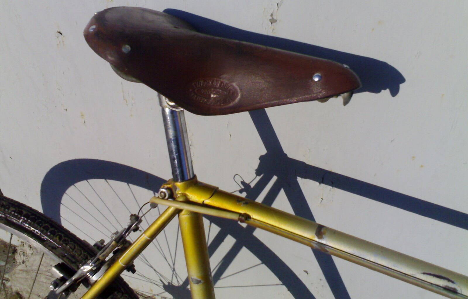

PS ну и для разнообразия парочка фоток узлов этого велосипеда
Комментарий к файлу: переклюк ХВЗ 67 г.
22082009033.jpg [ 234.42 КБ | Просмотров: 2876 ]
Комментарий к файлу: кожаное седло
22082009035.jpg [ 174.45 КБ | Просмотров: 2880 ]
