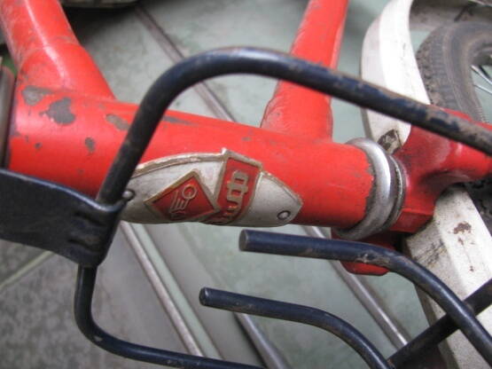

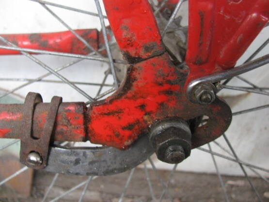

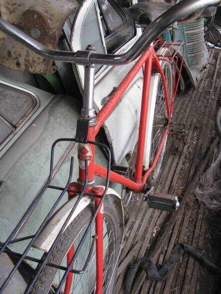

Бегущая Черепаха писал(а):

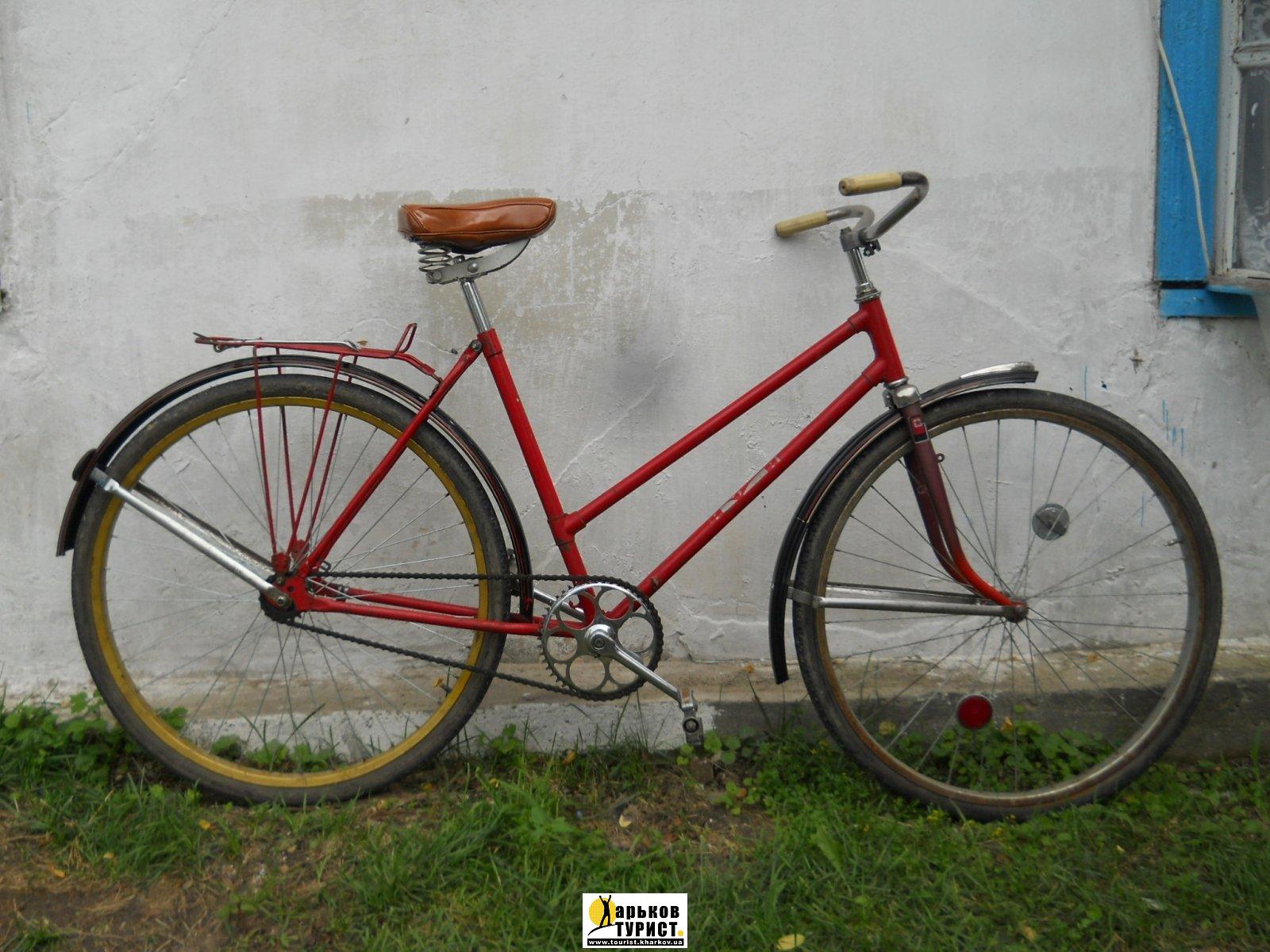

Рассмотрел раму. Чё-то мне кажется это ЗиФ - ПВЗ начала 80-х. Если учесть, что в наши края они почти не поступали в продажу (только из командировок привозили), могу ошибаться. Но по рулевой трубе, коронке вилки и багажнику это не ММВЗ и не ХВЗ. Хотя всё похоже на СССР конца 70-х - начала 80-х.
В ЗиФа інша рульова труба, ну принаймі в 1-В і 10-В (1973р і тих,що зустрічав) може це "прогрес" ?
На нього більше схоже ?
Ребята, это ЗиФ 1-В, но очень переделанный.
ЗиФ 112-512
ЗиФ 21В

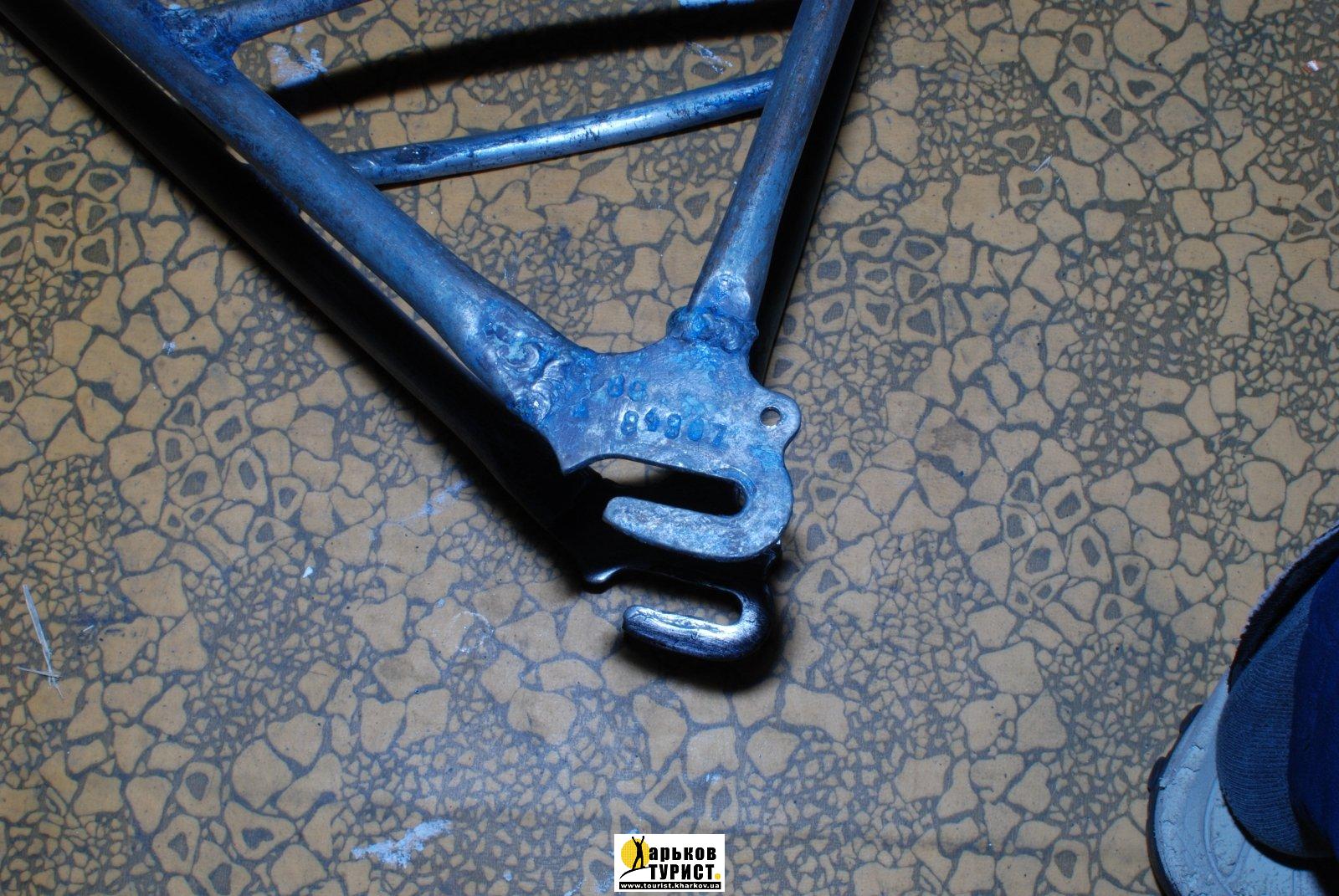

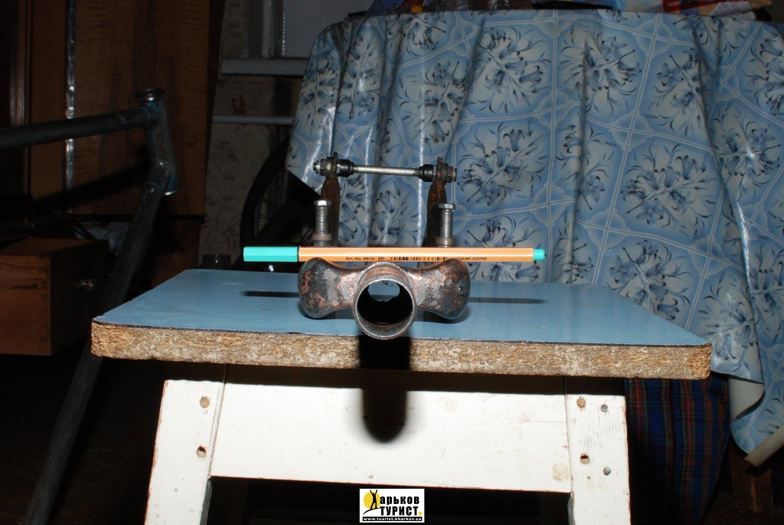

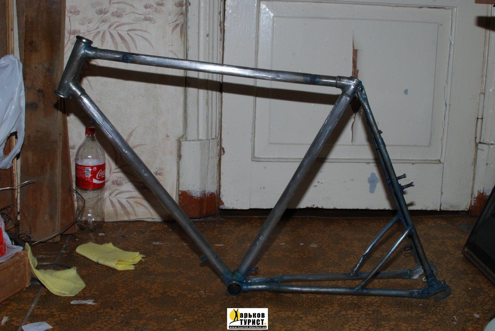

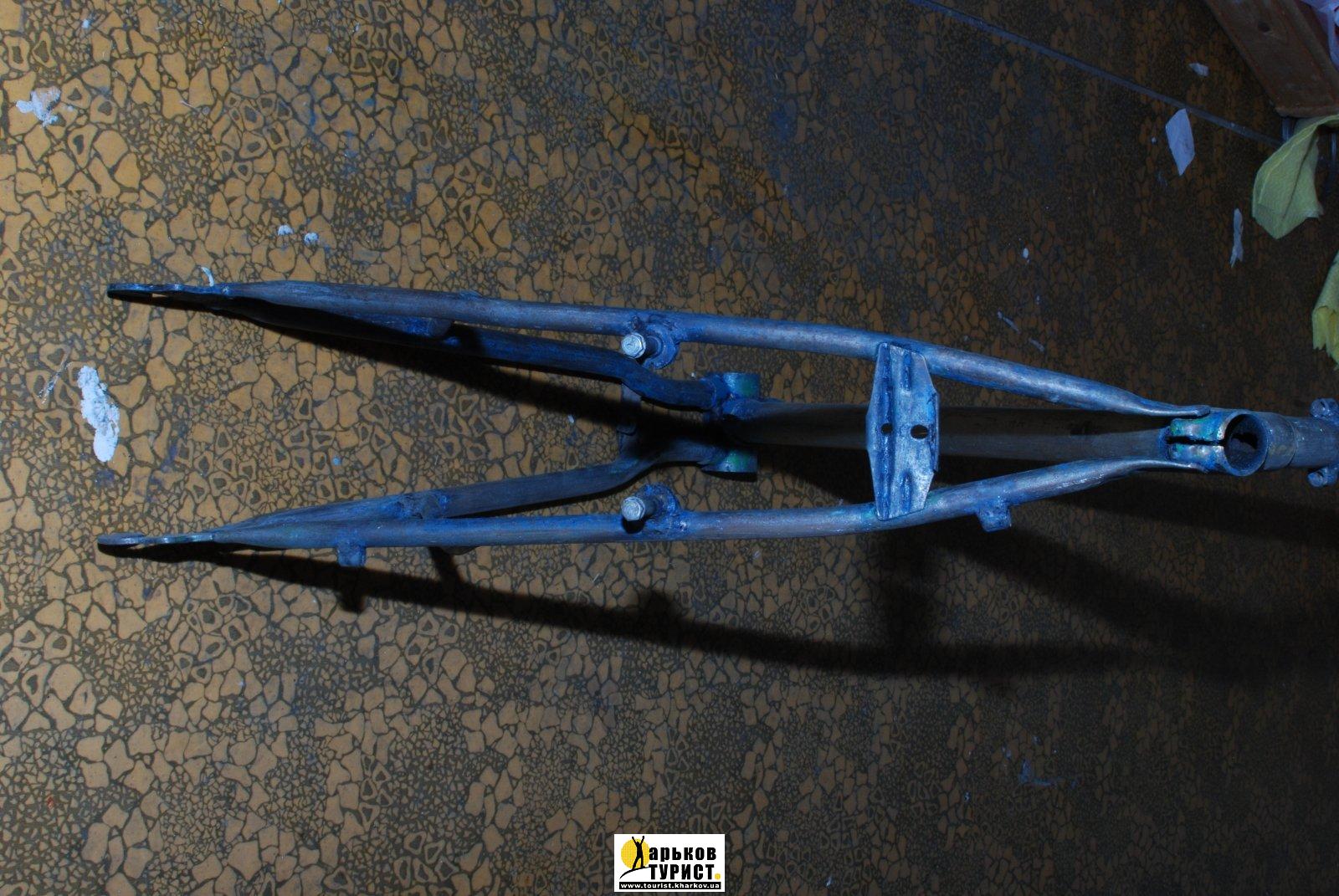

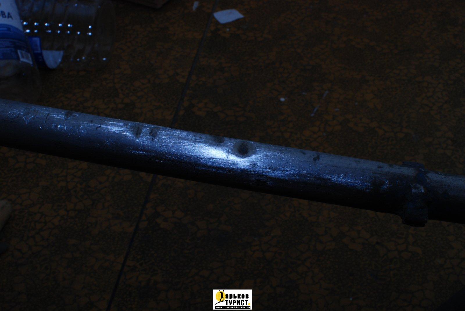

Обновим тему. Снял краску, пошкурил, остатки краски и ржавчины буду снимать дремелем, шкуркой уже подлезть не получается. Что имею теперь:
1. Вилка - всё дико криво, как такое исправлять? Тему "Азбука крокодиловода. Контроль і правка геометрії фреймсета." прочитал, но всё равно не пойму как.) Если кто сможет подробно объяснить, со схемами и стрелочками - буду очень признателен.
Изображение Изображение
2. Рама - вся во вмятинах, но сами трубы рами визуально ровные. Задние перья кривые, особенно одно.
Изображение Изображение Изображение

Левую ногу вилки надо выгнуть НАЗАД. Трубу надо ставить под уклоном типа как на рисунке, чтобы она упиралась в толстую часть правой ноги вилки, при таком раскладе правая нога практически будет неподвижной а ровняться будет только левая. Ну а вобще зависит от ситуации. Лично я в вилке ничего страшного не вижу, для меня такое ровняемо :)
 Заголовок сообщения: Re: Завожу крокодила.
СообщениеДобавлено: 03.04.2014 22:57
Сделай еще фото вилки сверху(лежащую на табуретке), паралельна ли ось короне?
Может и не правильно, но я такое ровняю не так.
Ложу не бетонное основание, наступаю, хорошо зафиксировав, насаживаю на конец пера трубу (рычаг) и соответственно разгинаю или загинаю до нужного значения.
Как правило небольшими рывочками с промежуточным контролем.
Думаю понятно, если нет, то завтра сфоткаю.
Последний раз редактировалось Евгений76 04.04.2014 08:23, всего редактировалось 1 раз.

Мое мнение: параллельнось оси к коронке то уже на раме надо смотреть! Без рамы определить сложнее. Ось вилки, ось картеки и задняя ось должны лежать в одной плоскости. Чем длиннее оськи для проверки будут стоять, тем легче и точнее определить соостность.
Это все почерпнул из форума и всякой умной литературы :D Ну и сам так ровняю :)

Костя, мне все-ж сдается, что Коля прав: 6-ти-индексная "Украина" :oops:
Сравните-ка:http://veloretro.ru/pic.php?id=97&indx=0%27 :roll: Характерные ушки под защиту, универсальный набор труб... :yes:
СообщениеДобавлено: 04.04.2014 10:48
Влад К
Такую модель Украины по ссылке я знаю, как свои пять облупленых пальцев ©. Рама моего Бесплатного такой была в прошлой жизни, и новая такая когда-то была. В наших краях массово распространены ХВЗ и ММВЗ любых модделей, они привычны. А вот ЖВЗ и ПВЗ попадаются крайне редко, и глаз об них сразу спотыкается. Это не Минск и не Украина однозначно.
Здесь задние стойки изогнуты по мостику (на Украине прямые), сам мостик не ХВЗ. На поздней Украине хоть и штампованая рулевая, но на ней штамповкой же изображены луги - типа рулевая наборная. Здесь же просто гладкий штампованый стакан. Заделка задних дропов не ХВЗ. Ну и ещё куча мелочей, вплоть до необьяснимо-"не такого" вида узлов :smile:
Многие мелочи ближе к Минску-Аисту (но не строго, просто похожи), но это явно не он - например, каретка совсем не та.
LatexSextoy
Дык, общий принцип: видим кривую железяку - всовываем подходящий рычаг в подходящее место, выправляем..

Костя, СДАЮСЬ!!! :sorry:
Все-же ЗиФ 111-... (не помню окончание - свежий не интересовался :sad: )
