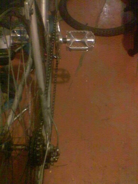

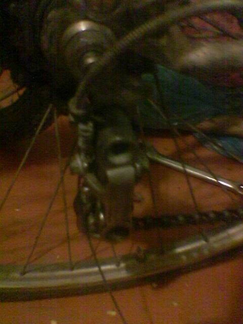

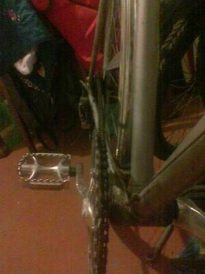

Вот так всё выглядит. Надеюсь, на фото видно. как лежит цепь и как выглядит переключатель-натяжитель. Кстати, повозившись с его настройкой я пришёл к выводу, что его таки надо менять. Его часто заедает, пружина не всегда возвращает его в нужное положение, когда манетка ослабляет тросик и настроить его толком не удаётся...
Мне не понравились два момента. На втором фото Изображение, видно, что чейнлайн смещена в область мЕньших задних звезд. (на сколько это удается рассмотреть и насколько мне не привиделся изгиб цепи вправо). Ну и относительно переключателя, не рассмотрел. Рубашка тросика без излома подходит к упору переключателя? Ну и замечание предыдущего оратора, несомненно, нужно учесть.
Переключатель промыт и смазан? Заедания в нем самом присутствуют или только вместе с цепью и тросиком? Цепь не ржавая? Ее промывали?
