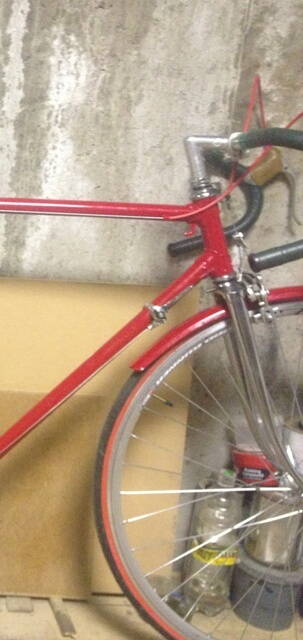

Вчера прикинул. Если оставлять в красном цвете, то резать что бы осталось как то так.

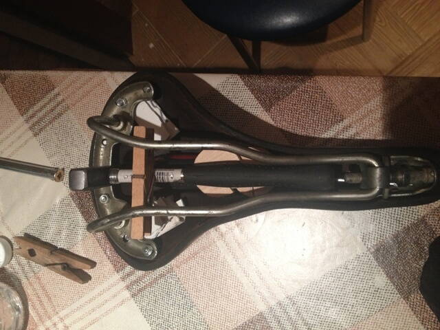

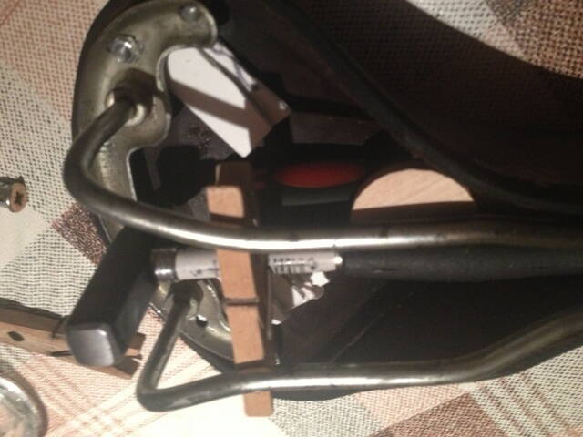

Вчера достал седло из желатинового "бульона". Т.к. оправки (для придания формы) не было, напхал чем под руку попалось.

savel Простейший вариант - привинтить седло через небольшой брусок или пластинку саморезами к деревяшке.
У меня под рукой доски не нашлось, привинтил к разделочной доске. Конечно получил люлей, зато седло почти "под линеечку".

Утром на ровность проверял, вроде как и ничего получилось. Там каркас кривой еще плюс ко всему, из за этого центральная клепка, та что на носу, чуть в сторону подвинута. Расклепаю поправлю.

По крылу, если так обрезать, то это чистый декор будет. От грязи и брызг точно не спасет.
СообщениеДобавлено: 01.04.2014 17:06
И декор не очень :doubt:
На макияж точно брызги и грязь не прилетит при таком крыле... У знакомого так же переднее обрезано - лицо чистое при поездках в грязь... По принципу - морда чистая и на зубах песок не скрипит, а грязь на одежде - это камуфляж :yes:
Не верь, не бойся, не проси!
СообщениеДобавлено: 01.04.2014 18:22
Рулевая от грязи не страдает :yes:

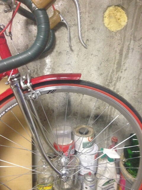

А если как нибудь так?
ИМХО, заднее вообще хрень. Я либо за полные крылья, либо за их отсутствие :smile:
