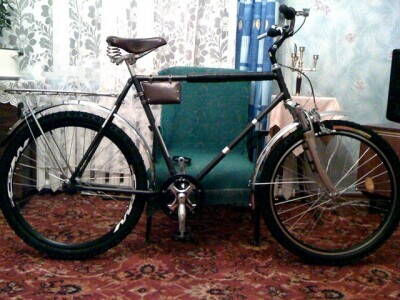

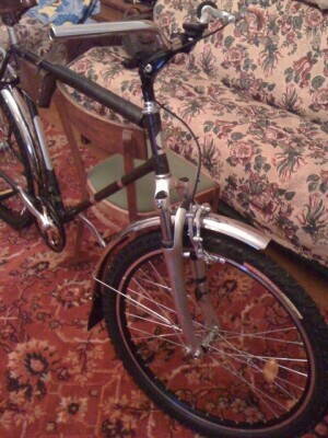

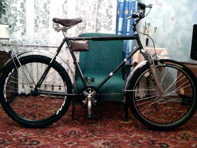

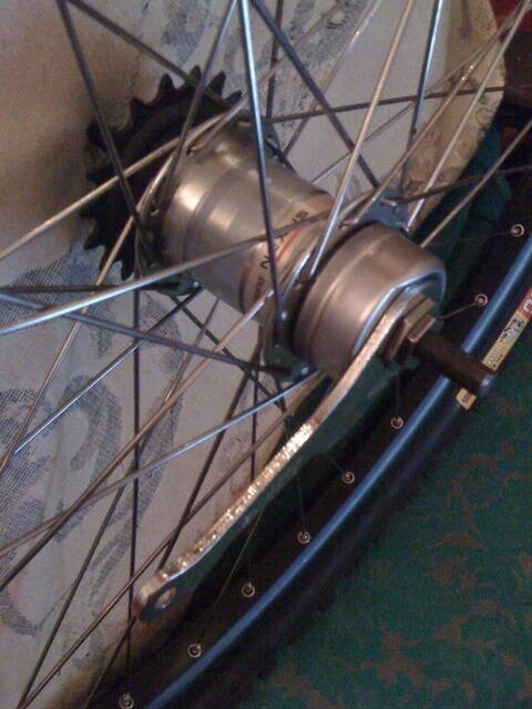

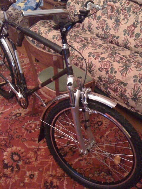

Ну, пока что, где-то так. Извиняюсь за низкое качество фоток. Снимал мобильником. После выходных организуем нормальную фотосессию. Короче, это черновик будущего вела, так, что сильно не пинайте.
1.jpg [ 191.83 КБ | Просмотров: 2152 ]
2.jpg [ 202.86 КБ | Просмотров: 2147 ]
IMG_0011.JPG [ 169.69 КБ | Просмотров: 2138 ]
IMG_0014.JPG [ 146.28 КБ | Просмотров: 2127 ]
IMG_0015.JPG [ 145.27 КБ | Просмотров: 2131 ]
IMG_0020.JPG [ 146.59 КБ | Просмотров: 2127 ]

Велосипед получился оригинальным-проведя аналогию с автомобилем можно сказать что это городской кроссовер среди велосипедов по городу на таком байке хорошо ездить и за город можно можно ездить не только по асфальту, но и по и песку грунту.
СообщениеДобавлено: 09.11.2009 10:42
Сообщения: 1271
Город: РФ С-Пб
Возраст: 69
Зарегистрирован:07.07.2008

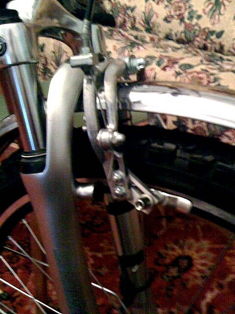

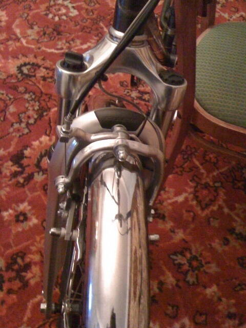

Вот только я что-то не оценил оригинальность переднего тормоза.
Ничего личного, но тормозить это, ИМХО, не должно конструктивно :-)
Одноосевые, да еще и с ухудшенным соотношением плечей рычагов.
С уважением, Александр.
:w!
СообщениеДобавлено: 09.11.2009 12:15
Сообщения: 35
Возраст: 61
Зарегистрирован:16.09.2009
Грешно смеяться над чужим горем :cry: . И хотя, как не странно, ЭТО :eek: тормозит, однозначно буду менять на роллер. Я ж писал - ЧЕРНОВИК.

Ну что Вы! Я не наезжаю. Просто жалко Вашу работу. Сделано аккуратно, но... :-(
А V-бряки не поставить?

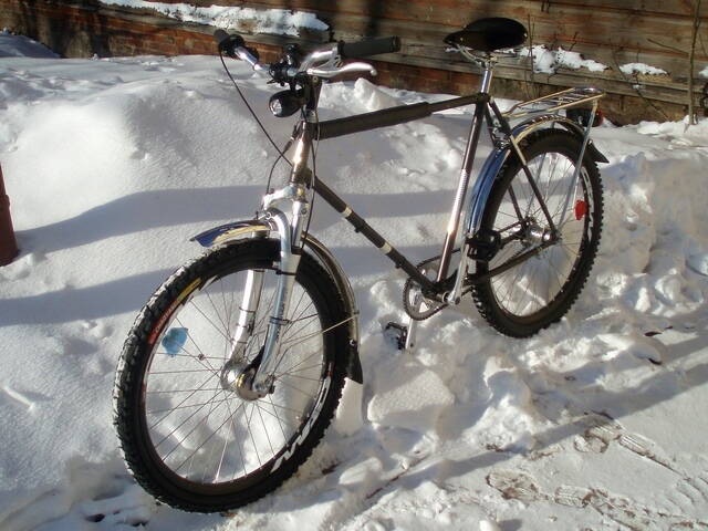

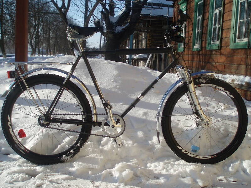

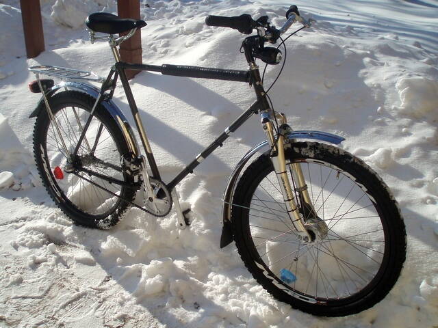

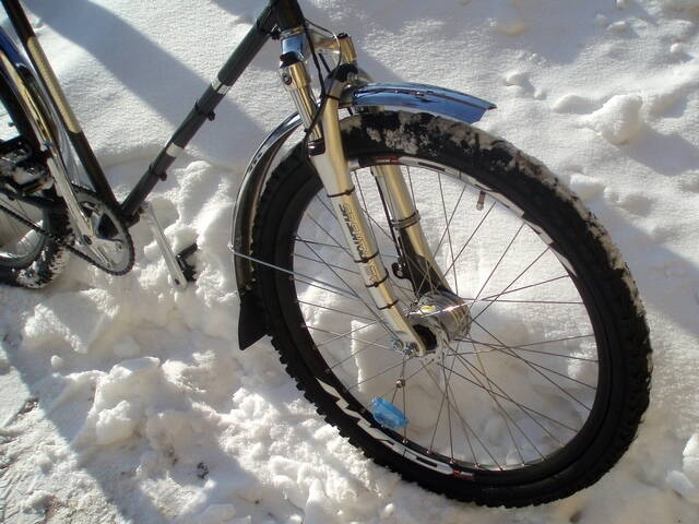

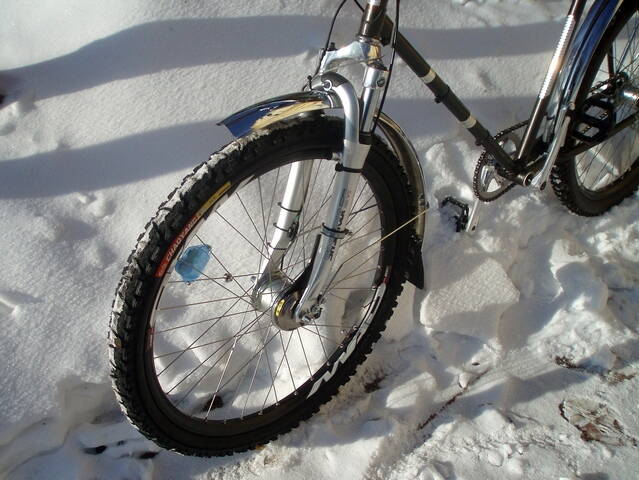

СообщениеДобавлено: 26.01.2010 19:11
Сообщения: 35
Возраст: 61

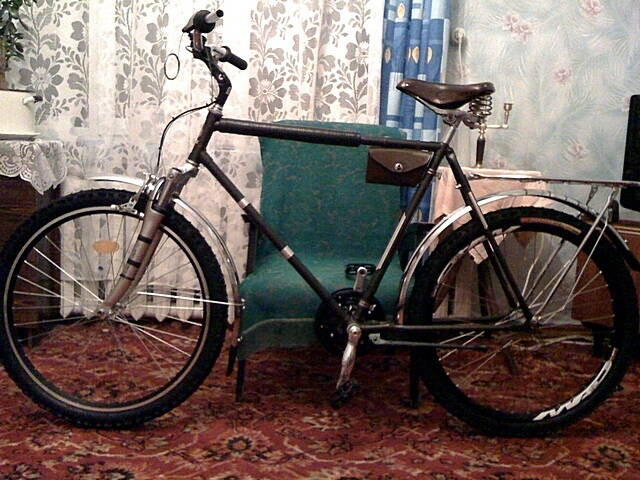

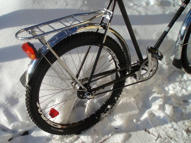

Наконец дошли руки написать отчет. Пожалуй это окончательный вариант. Осталось покрасить раму, ну и еще есть мысли по доработке вилки. До весны успею. Ходовые испытания показали, что велосипед полностью соответствует ожиданиям, и с возлагаемыми на него задачами справляется на "отлично". Хотя думаю, что уверенно об этом можно будет говорить после того, как проедем хотя бы километров триста. Фото прилагаются.
8.jpg [ 252.59 КБ | Просмотров: 2133 ]
3.jpg [ 193.71 КБ | Просмотров: 2136 ]
4.jpg [ 189.83 КБ | Просмотров: 2127 ]
5.jpg [ 180.39 КБ | Просмотров: 2131 ]
6.jpg [ 192.57 КБ | Просмотров: 2125 ]
7.jpg [ 187.87 КБ | Просмотров: 2125 ]
Итак, что мы имеем в результате?
Заднее колесо: Втулка планетарная Shimano Nexus Inter 3 с ножным тормозом, звездочка на 23 зуба, обод Mach1 MAD DISC, 26", 36 отв., двойной пистон, спицы Mach, спицовка в 4 креста, покрышка Kenda Nevegal 2,1", камера noname Китай.
Переднее колесо: Динамо-втулка Shimano 3R30 6V 3W с системой антиблокировки переднего колеса при экстренном торможении POWER MODULATOR, роллерный тормоз Shimano C-041, обод Mach1 MAD DISC, 26", 36 отв., двойной пистон, спицы Mach, спицовка в 3 креста, покрышка 2,125" Индия, камера noname Китай.
Каретка: Картридж Shimano BB-UN25, система SunRace пятилапка, звезда 42 зуба, педали обычные топталки на подшипниках.
Вилка: SR SUNTOUR SF10-CR-8V V2 700C дюймовая, резьбовая.
Вынос: Регулируемый, вроде как производство Чехия, купил случайно.
Руль: Алюминий, производство не знаю, скорее всего Китай.
Седло: Кожа, Минский велосипедный завод. Все пружины заменены, крепежные болты и гайки тоже.
От "Украины" осталась рама и подседельный штырь. Ну наверное и все. Если, что непонятно спрашивайте.
