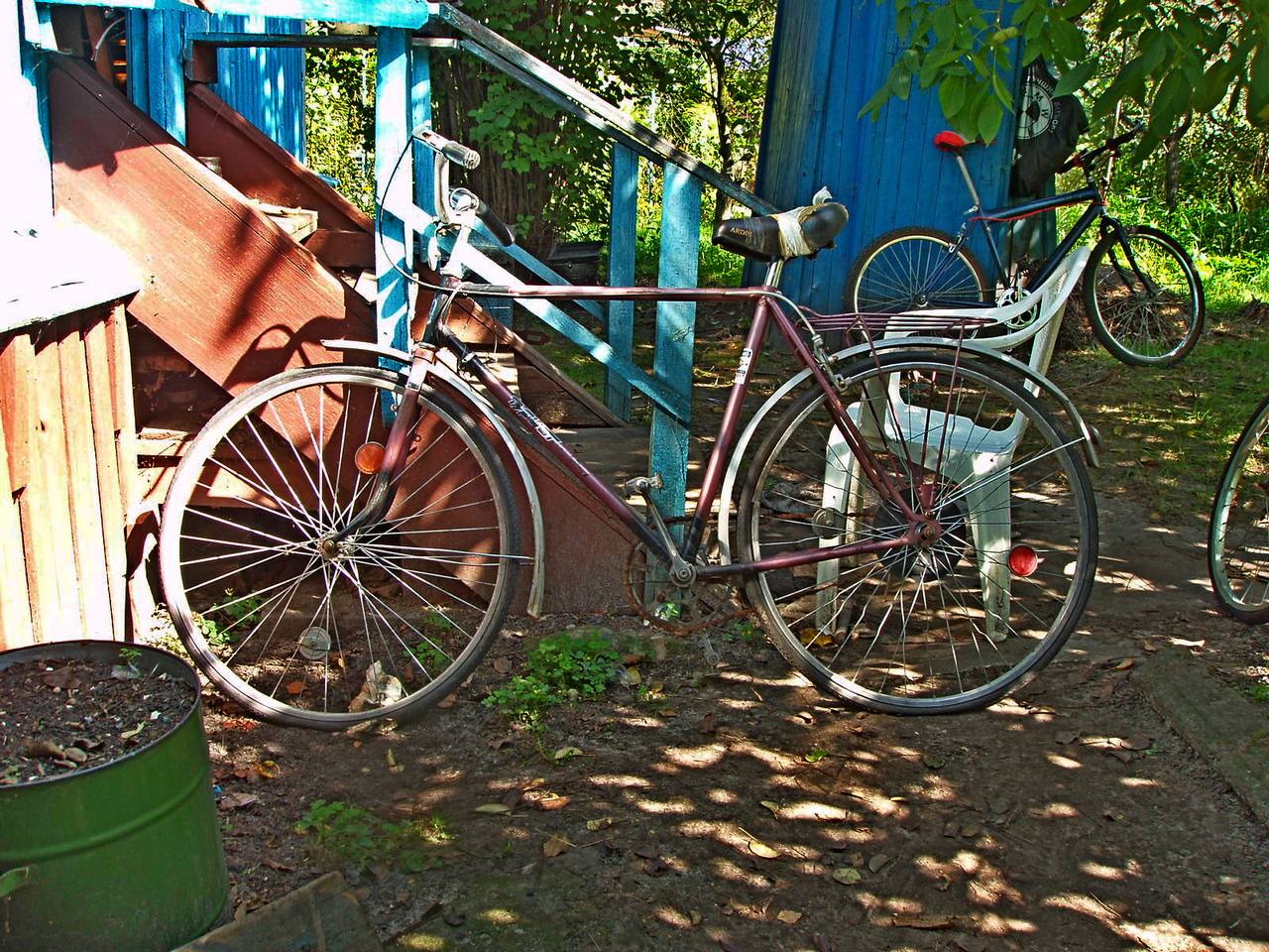

Кстати, вот, для ориентировки - Турист 92 г в стоке, кроме седла. На системе ошмётки пластиковой защиты. Но были и с алю системой (видал где-то в исторических темах о рамах ХВЗ и эволюции ХВЗ), ну и вообще на туристах были варианты с рулём-бараном для туризма или райзером для города. И с одной или двумя звёздами спереди - раньше это был Турист или Спутник, потом все стали Туристами. Попадались родные передние багажники.
P1010084.JPG [ 318.85 КБ | Просмотров: 1977 ]
