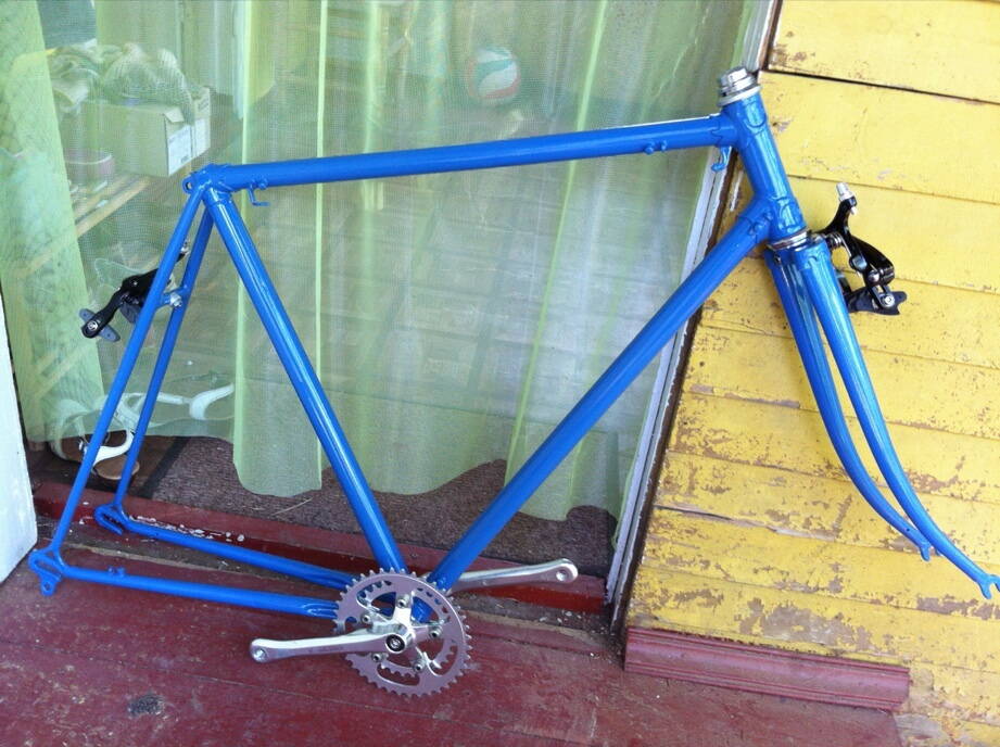

Все таки рискну выложить первые результаты после перекраски.
Итак первоначальный проект представлялся в таком виде:
Проект.jpeg [ 252.5 КБ | Просмотров: 1673 ]
Накинул, то что нашлось в загашнике.
Вот первая сборка после перекраски:
Сборка1.jpeg [ 260.29 КБ | Просмотров: 1673 ]
Вкручена каретка Nadax favorit с резьбой М35*1
Установлена рулевая (сборная солянка из ХВЗ)
Накинуты система и тормоза.
Тормоза устал искать серебристые, потому купил черные.
Вопрос к знатокам.
Сохранил переднюю эмблему. Хочу ее установить, но она облезлая весьма.
Какими красками ее лучше раскрашивать?

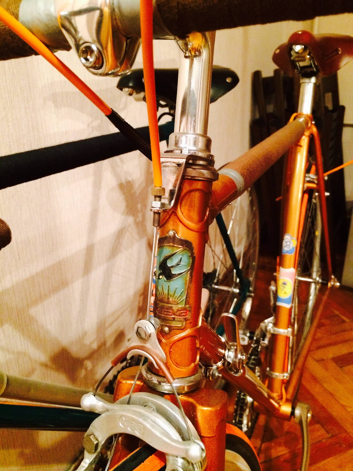

гран
А я специально оставил в том виде как была, так сказать контраст... Налет истории :smile:
image.jpg [ 891.46 КБ | Просмотров: 1659 ]

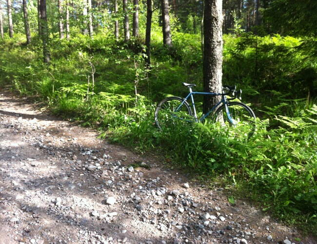

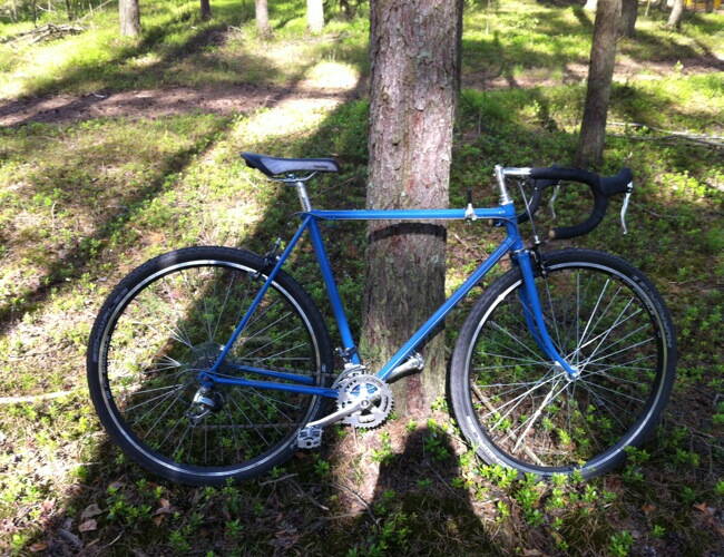

Ну что же, надо подвести итог испытаниям первого полумесяца катания на собранном крокодиле
Вот фото из лесных проселков, для которых я его собирал:
Комментарий к файлу: Первый результат
33eb8720031762831c68c2aad252b096.jpg [ 474.47 КБ | Просмотров: 1532 ]
Комментарий к файлу: В среде обитания
bc17806c75bf9ef0d9b202b52e3215af.jpg [ 497.67 КБ | Просмотров: 1532 ]
Стоят колеса на двойных невысоких ободах с трещеткой 28-14 и резиной харрикейн 42 мм.
Переключатели вынес на верхнюю трубу рамы. Разорятся на дуалы не стал, а на выносе показалось неудобно.
Что могу сказать
Едет он лучше стартона, не в последнюю очередь из за широкой резины. Долбит значительно меньше и управляемость лучше. Расчета 40-30 и трещотки 14-28 с лихвой хватает и в пригорок и по песку и по щебенке.
Теперь о грустном
Прав был Gagarins - в таком виде этот вел на шоссе выпускать нельзя.
Как только вывожу на асфальт, так еду 40-14, а вел "говорит" - я могу больше.
Пока занялся полумерами- переделаю заднее колесо на кассету 12-28.
В дальнейшем придется таки мне похоже попробовать его в шоссейном варианте, уж больно заманчиво он предлагает поднажать.
