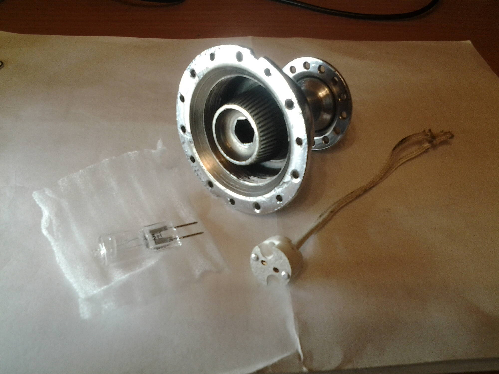

А тем временем я кажется придумал лучшее применение для втулки ГАЗ. Её судьба могла бы быть иной, если конструкторы в своё время предусмотрели регулировку и вместо кучи шайб сделали б нормальный драйвер. А так втулка хоть и интересная, но одноразовая.

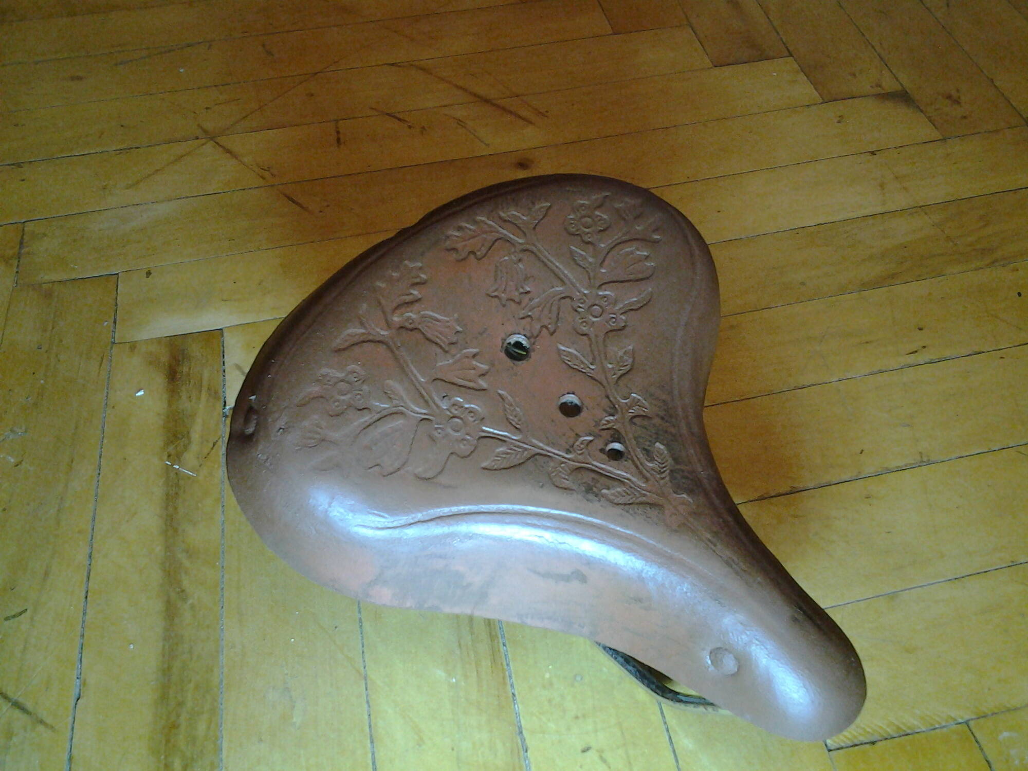

Ну так как проект немного "школьный" и мелкие недочёты простительны, решил провести эксперимент над кожаным седлом. Почистил и обезжирил как обычно. Для сохранения винтажного потёртого вида я покрасил его всего лишь в один слой, растирая краску, после этого вскрыл лаком. К сожалению, перетёр и слишком сильно в некоторых местах силоно выделяется родная краска, которая чуть красноватая, а лака как на зло осталось совсем мало, едва на 2 слоя хватило, в общем вышло так себе. Но я на правильном пути. Есть ещё одно учебное седло, буду тренироваться.
