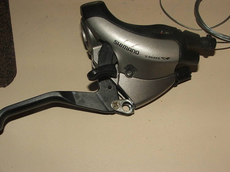

тема перетертая 10к раз . .установить можно, но в еф50 ход троса только под МТБ тормоза.. т.е. для того чтоб использовать их с кантеливерными нужна переделка под меньший ход и большее усилие... иначе придется давить до ус**%ки. Вечером могу показать фото переделаных ЕФ35 .. они такие же ..
клещи, при новых колодках тормозят вполне достаточно..

самый бюджетный вариант с бараном - оставить тормозные ручки, а манетки купить МТБ БУ тут на форуме.. присобачить их в приемлемое место.. даже одну манетку - правую.. левую можно и родную на раме оставить - ей пользоваться не часто и средних положений находить не надо..

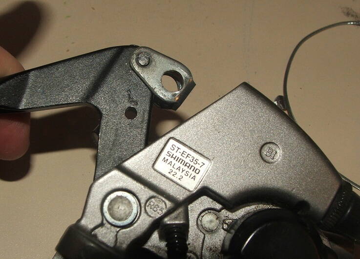

вот фотка молоблока ..
сейчас крепление тросика в МТБ положении.. так как тот шоссейник, для которого я их модифицировал - устал.. я их обратно для МТБ переделал
в ручке видно отверстие для шоссе..
1. заклепку \ ось крепежной загогулины для тросика высверлил
2. за неимением заклепки на ее место поставил обрезаный шуруп - его кончик залудил активным флюсом и после установки олово расклепал
в природе есть моноблоки, в которых можно переставлять крепление тросика .. стоит пластиковая заглушка-перевертыш.. оливио чтоль.. модель не помню .. видел фото
