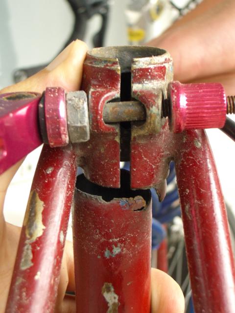

Стальным рамам пофиг на точечные коррозии микродефекты, главное чтобы паяные узлы целые были.
brokenFrame.jpeg [ 44.35 КБ | Просмотров: 815 ]
