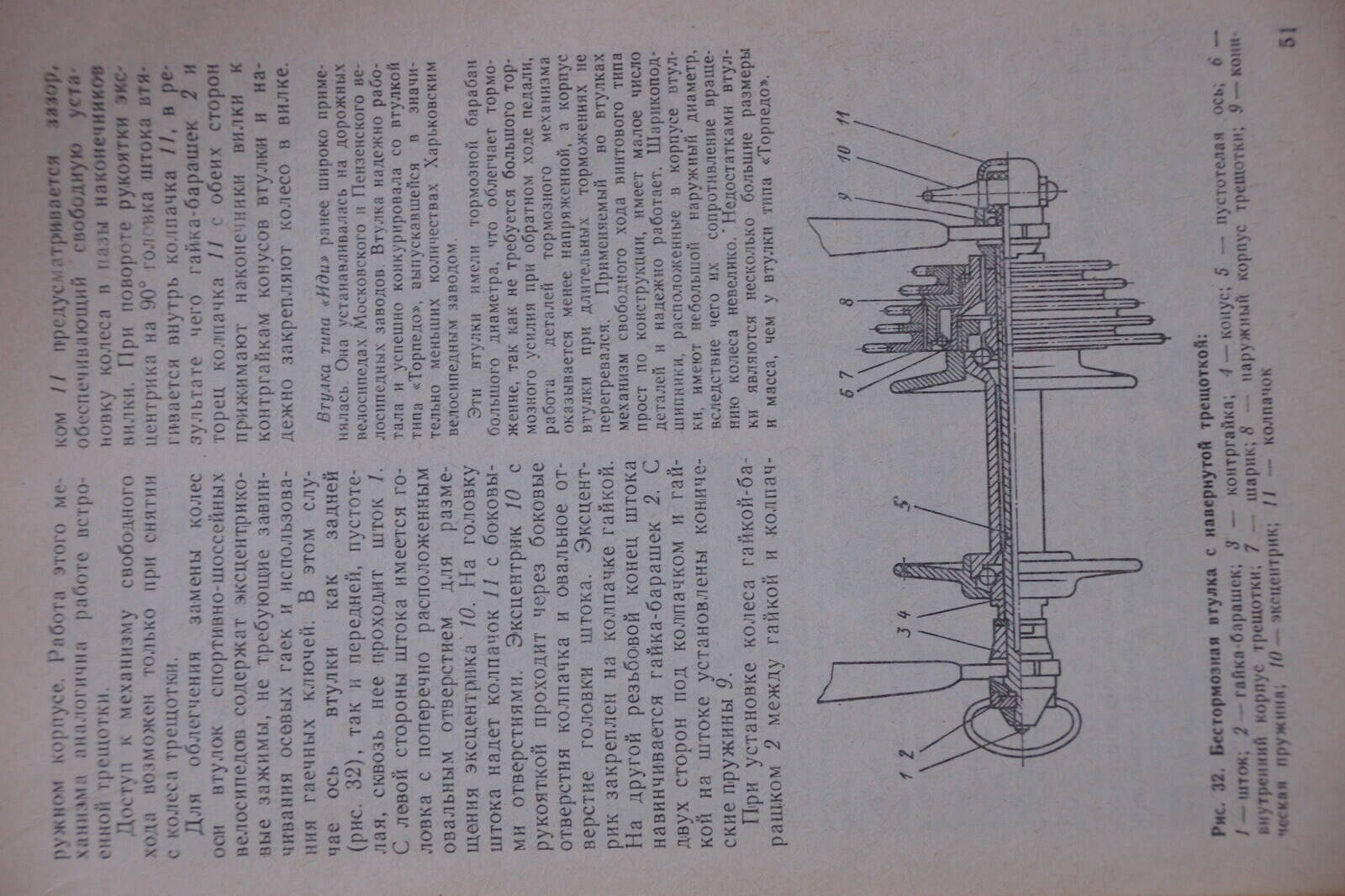

DSC02386_resize.JPG [ 432.29 КБ | Просмотров: 4847 ]
DSC02387_resize.JPG [ 483.4 КБ | Просмотров: 4847 ]
DSC02388_resize.JPG [ 421.43 КБ | Просмотров: 4847 ]
С уважением, Александр.

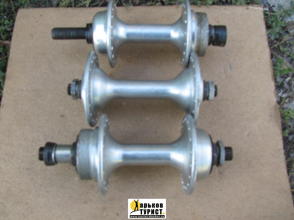

На фотке Владимира Кузякина ярко видно, что это поздняя втулка стартона или туриста - начала 90-х гг.
IMG 2013.jpeg [ 66.87 КБ | Просмотров: 4817 ]
Она с цельноалюминиевым корпусом и накрученной трещёткой. Трещётка накручена по нормальной резьбе (под хитрый ключ, похожий на этот), крышка трещётки (чтобы снять блок звёзд) - по левой для ключа, как я показал.

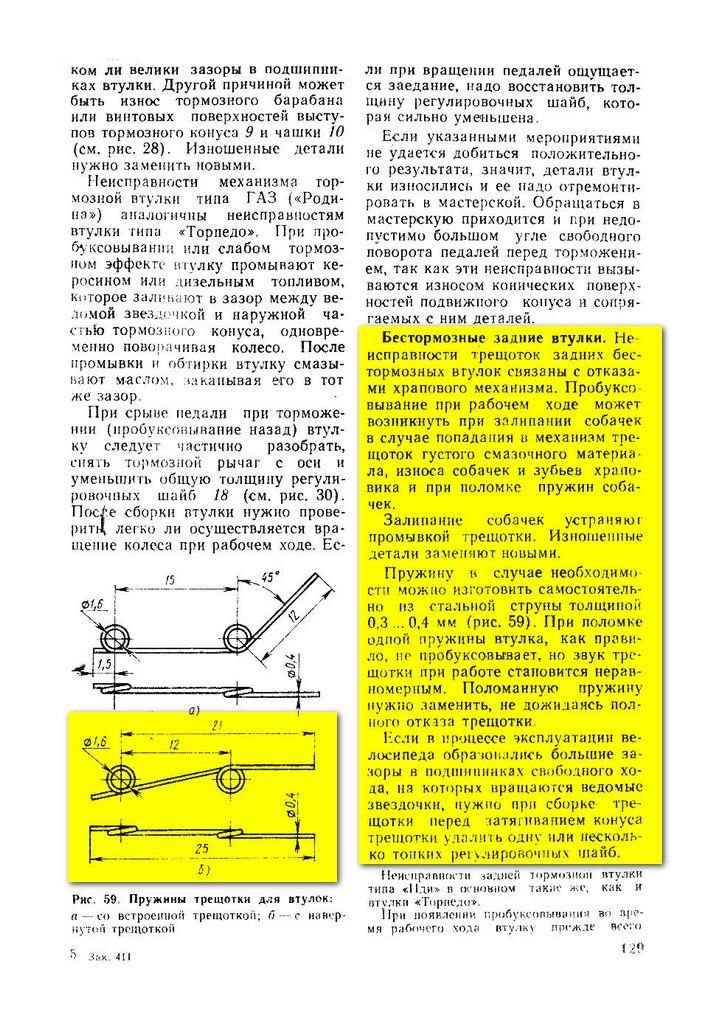

:D Литература учит так:
Велосипед - Крадинов-91_129.png [ 431.93 КБ | Просмотров: 4738 ]
(поправка к тексту - для смазки в наше время спокойно применяется таки пластичная смазка Литол или лучше)
