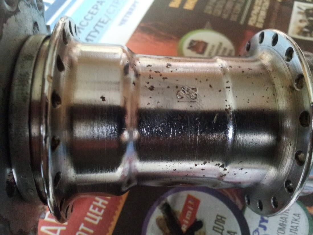

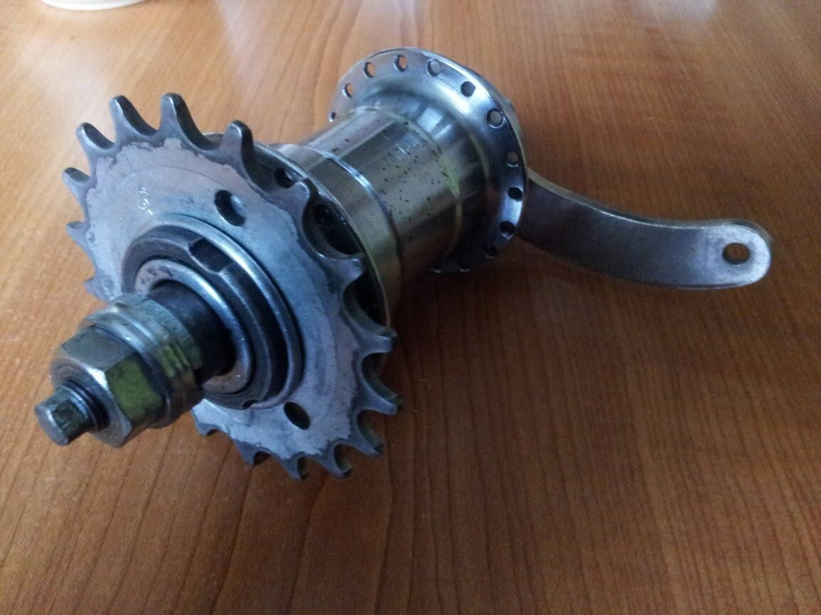

Сегодня полностью разобрал колёса. По деталям перебрал заднюю втулку и почистил ВэДэ-шкой. Хочу заменить подшипники. Единственное что огорчает, на оси имеются задиры. Видать некоторое время хорошо так металл кушало..
Обратил внимание, что на втулке и звезде имеется клеймо, стилистически напоминающее велосипед, но если присмотреться, то видна аббревиатура СМЗ - может кто подскажет, что это был за завод? Быть может это было характерно для каких-то велосипедов?
Но с другой стороны, велосипед мне достался уже с алюминиевыми ободами. Есть подозрение, что бывший хозяин менял кастомные колёса, на покупные. Ну а колёса то уже шли в сборе, с втулками и т.д.

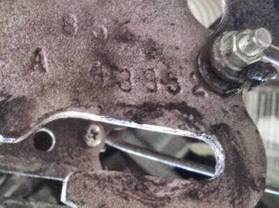

Слева, на задней вилке есть клеймо:
85 А 43952
СообщениеДобавлено: 02.07.2014 13:37
Сообщения: 1296
Изображения: 250
Город: энск
Возраст: 26
Зарегистрирован:12.07.2013
85 А 43952
85 - год, однозначно
43962 - номер серийный
А вот что за буква А я не знаю. Может быть, ошиблись вы?
85 А 43952
Нет, ошибки не может быть, так как клеймо разборчивое и хорошо просматривается)
А можно фотку? Понятнее будет :yes:
Вот фотография. Клеймо хорошо различимо

Це сура ,на алюміневих ободах в 32 отвори .Костя памятаєш я обод показував схожий на туристівський але ширший ,так от брат і задне колесо знайшов -32 отвори

Конкретно зифом бути не може - придивіться на лобик рами -вона пряма .Це вже десь із 80-х велосипед про це говорят і алюмінєві ободи .Одним словом ПВЗ Сура ,завод не одноразово змінював назву .....

Толя, ПВЗ - два завода - Пермь и Пенза :D Я в них постоянно путаюсь :fool: Год на дропе 88. Ну дя, я и тебе про такой рассказывал - у соседа оранжевый был :roll: обода в детстве страшно нравились.

На данном этапе, пока встрял на задней втулке. Не знаю, как быть с ней...?
В целом, три варианта было:
- Восстановить родную. Общее состояние деталей удовлетворительное. Ось ровная, внутренняя часть корпуса без дефектов, пазы конусов хорошие. Надо бы заменить подшипники, но пока у нас не могу их найти...
- Была идея купить новую ХВЗ втулку. Нашел сайт, где продавец просил за нее 200 гр. Был не против ее почтой отправить ко мне, в Эстонию. Но цена за пересылку больше цены втулки.
- Из второго пункта вытекает третий. Стоимость втулки с пересылкой - грубо 40 евро. За такую цену можно купить что-то современное и более качественное, видимо. Пока не знаю, что именно, т.к. я. профан в плане велосипедных комплектующих...
