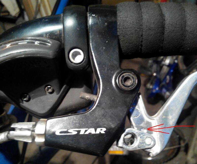

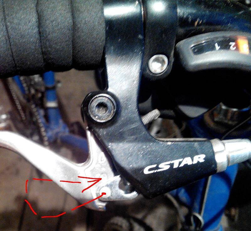

alexandrxxl писал(а):
. только нужно переставить тягу тормоза на положение для каньеливеров , если готового отвекстия нету то его можно пересверлить , там под него должна быть выштамповка ближе к оси.
Вот фото мои тормозых ручек с ходового крокодила. Выштамповки на рычаге под кантеливеры есть. Засверлиться для перестановки упора под тросики не проблема, вопрос только как его закрепить? где взять подходящую заклепку, или чем ее заменить?
111.JPG [ 75.83 КБ | Просмотров: 2072 ]
1111.JPG [ 107.62 КБ | Просмотров: 2072 ]
Мой крокодил внедорожник
Чемпион "Вологодский Ящер"

hs_sh
в принципе должна переставляться родная заклёпка , можно подобрать аналог в магазине где метизы продают . или в крайнем случае использовать винтик м3 подходящей длины и расклепать его с обратной стороны.

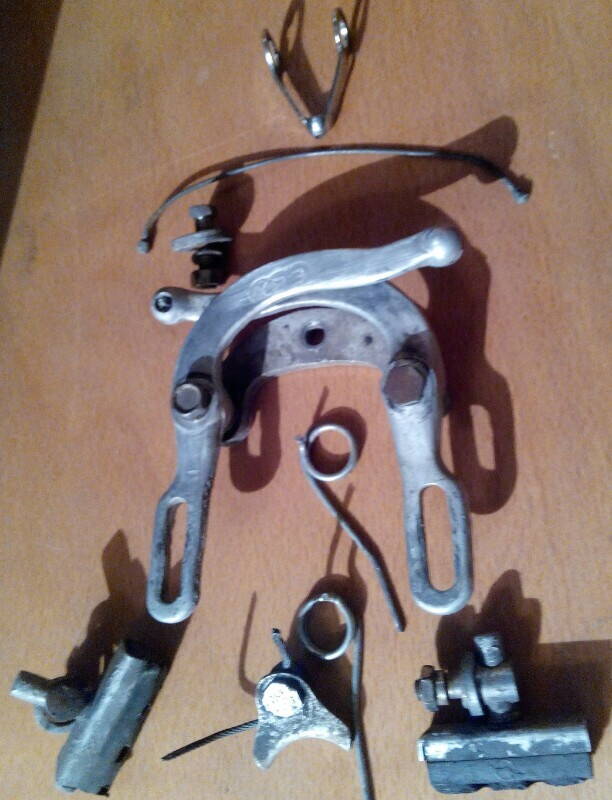

сегодня получил клещи. разобрал. в рычагах в отверстиях под оси установлены бронзовые втулки. порадовало, то, что короткие тросики в удовлетворительном состоянии.
задний в разобранном состоянии:

на передний трмоз нет упора для рубашки тросика.
если у кого нибудь есть возможность - сделайте фото, этой недостающей детали.

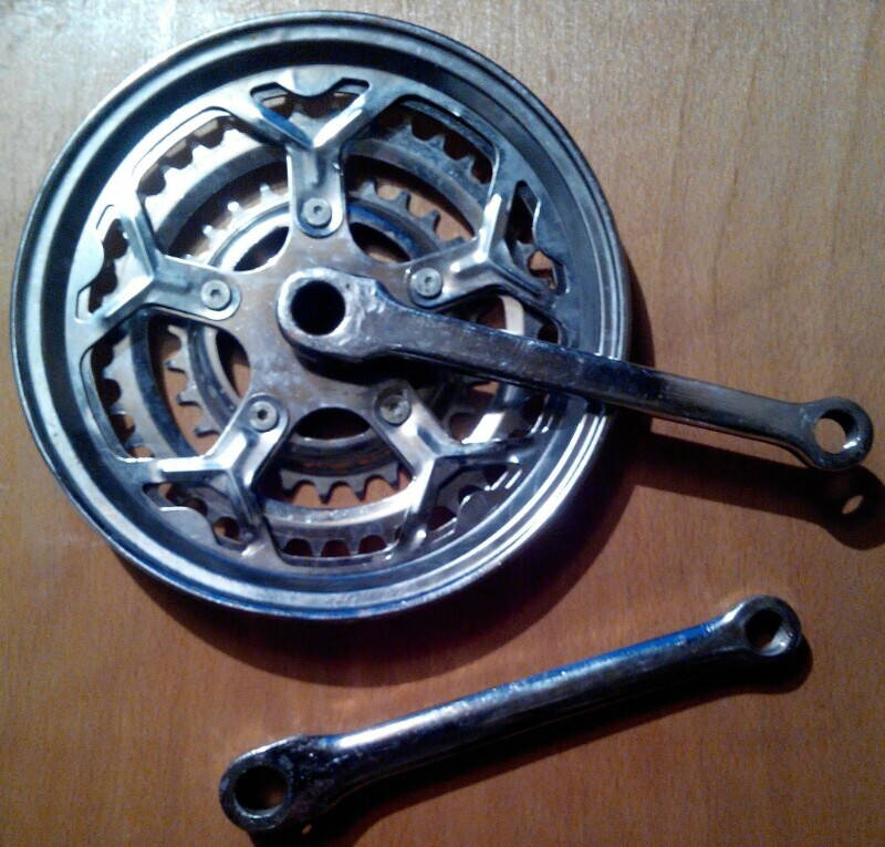

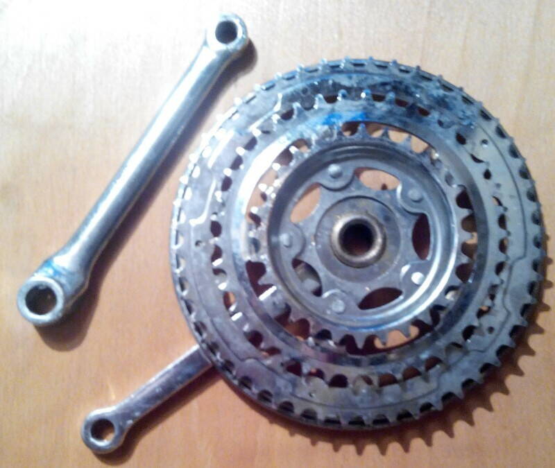

еще сегодня получил шатуны под клин на три звезды (28/38/48)
шатун 1~01.jpg [ 179.49 КБ | Просмотров: 2031 ]
шатун 2~01.jpg [ 128.91 КБ | Просмотров: 2031 ]

Там вариант"клюва" для тормозных ручек с регулировкой тросика. Позже, когда перешли на новые уродливые ручки без регулировок, в клюв стали вкручивать регулировочную латунную детальку - там на предыдущей стр есть.
А система - махровое ашанство. К ви-ручкам раве что "по стилю". С другой стороны, при её цене, и если не гнётся, можно сделать систему (выкинув третью звезду и защиту эту) взамен родной ХВЗ трёхлапки, не сильно выбивающуюся из стилистики, если родную не достать.

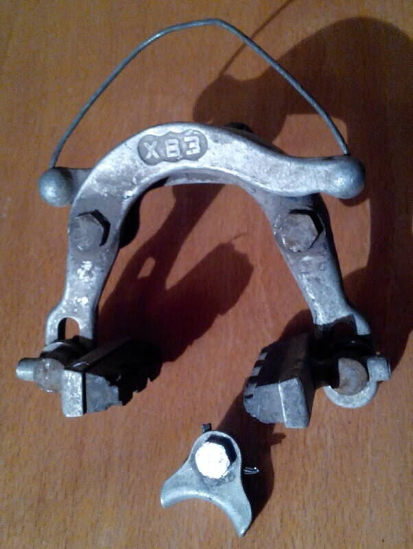

Стартон спецзаказ. Рама голая, в процессе неспешной сборки. Есть клещи с боковым подводом, 1 шт. Осевой болт длинный, но лишняя длина выбрана трубчатой проставкой с гровером. Т.е. теоретически его можно и вперед и назад поставить. Или вперед только с центральным подводом ставили?
Если у меня на рулевой нету проставочного колечка с упором для рубашки троса - мне клещи с центральной тягой вперед не подойдут? Имеет ли смысл имеющиеся клещи с боковой тягой поставить вперед (все ж передним тормозом я редко пользуюсь) а назад поставить с центральной тягой?
Почему заморачиваюсь с центральной тягой? Есть инфа, что их проще настроить и они дольше держат строй. По цене и доступности пофигу - все это стоит копейки и легко находимо.
Отдельная тема - а не поставить ли мне современные клещи с боковым подводом, какие-нить tektro или alhonga.. Будут ли они совместимы с вибряковыми ручками? Спрашиваю потому, что планируется все это монтировать на прямой руль - пока в сомнениях, стоит ли мне барана ставить, т.к. на прямой руль есть весь обвес - манетки 3х8, вибряковые ручки...

Да несовместимы же вибряковые ручки без колхоза, описаного выше. Они только с вибряками и с дисками совместимы. Для остальных тормозов нужны ручки с малым расстоянием от оси до креплания троса (чего тем колхозом и добиваются). Для клещей, кантилеверов, барабанов.
И что за привычка - уродовать классические велосипеды - стартон, а тем более СЗ, убогим ашановым барахлом квадратного пластикового вида - манетками, ручками :unknown: ВСЕГДА получается велосипед вида и смысла "перший хлопець на селi")
На ХВЗ тормоза спереди и сзади всегда ставили одинаковые, отличающиеся длиной болта. ( :wink: так стартон или спецзаказ?)
Не знаю, когда прошла смена поколений тормоза на СЗ, но на стартоне центральные ставились примерно до 91 года (они ещё Старт-шоссе), а уже 92 г они, под названием "Спорт" (вот такие: viewtopic.php?f=31&t=203577#p1292574) шли с боковыми тормозами а-ля сз (были и переходные гибриды с признаками старой и новой серии). Такие стартоны отличались кроме названия как раз тормозами и втулками а-ля СЗ.
Действтельно, центральным нужен клюв, под боковые они не ставились. Именно поэтому глупо выглядят велы с пустыми клювами и тормозами с боковой тягой - хоть нашими, хоть импортными :smile: .
По идее, боковые более жёсткие, чёткие (на самом тормозном усилии на колесе они все вообще одинаковые, когда настроены), но приходится помучится, чтобы они равномерно отпускались - левая и правая колодки.
Так что по-хорошему, или два таких, или два таких. А то выглядит колхозно. Хотя, с ашанорулём можно любые ставить :lol:
Да, и задний тормоз - вспомогательный (он слабый - при торможении колесо разгружается и срывается в юз, от чего максимальное замедление велосипеда никакое). Основной тормоз - передний. При торможении переднеее колесо дополнительно нагружается, что позволяет тормозить им гораздо эффективнее.

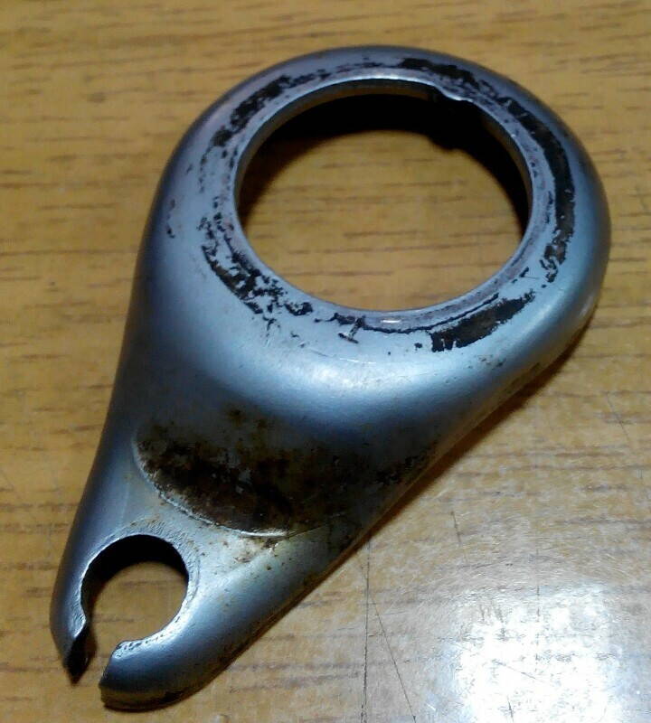

Только что в веломастерской за 5 грн. нашел вот такой упор для троса (на передний тормоз):
IMG_20140707_135044~01~01.jpg [ 141.97 КБ | Просмотров: 1910 ]

hs_sh
этот упор рассчитан на использование с полим болтом регулятором троса , вроде того что стоит на ручке вибрейковой . поищите и его иначе будут проблемы с закреплением боудёна - он просто пройдёт в отверстие упора.
hs_sh
это я понимаю. Что нибудь прикрокодилю.
В любом случае, такой упор лучше чем никакого.
